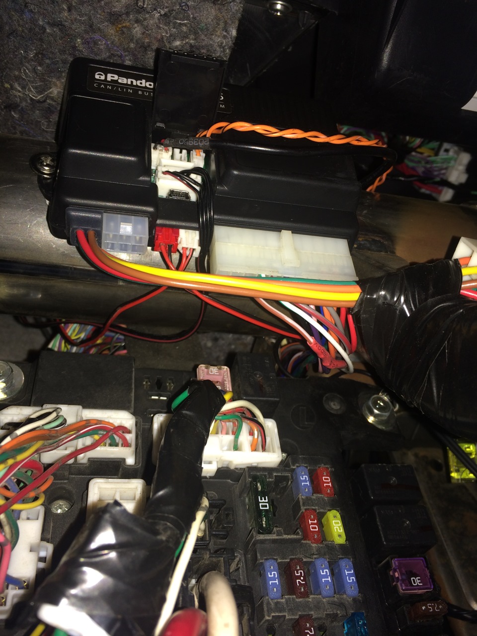

Следующий шаг это выбор места крепления основного блока, так как датчики удара, наклона и движения находятся внутри него, надо его прикрепить жестко к кузову, плюс нужен легкий доступ к разъему USB для программирования сигнализации. Такое место я нашел над блоком ETACS, приклеил на скотч и прикрутил саморезами к трубе
Следующий этап подключение. Красный, красный-черный и серый провода подключаем к толстому белому проводу, который находится с тыльной стороны доп блока реле и предоханителей, справа от ETACS
Зеленый, синий, розовый и зелено-синий провода сматываем в пучок и где-нибудь прячем, это доп каналы — пригодятся.
Черный — масса, прикрутил под верхний болт крепления блок ETACS.

Серый-красный провод — открывание багажника, плдключаем к серому провода разъема с311, ОБЯЗАТЕЛЬНО ВЫТАСКИВАЕМ ЕГО ЛИБО ПРОСТО ОТРЕЗАЕМ, ОН НЕ ДОЛЖЕН БЫТЬ ПОДКЛЮЧЕН К ETACS

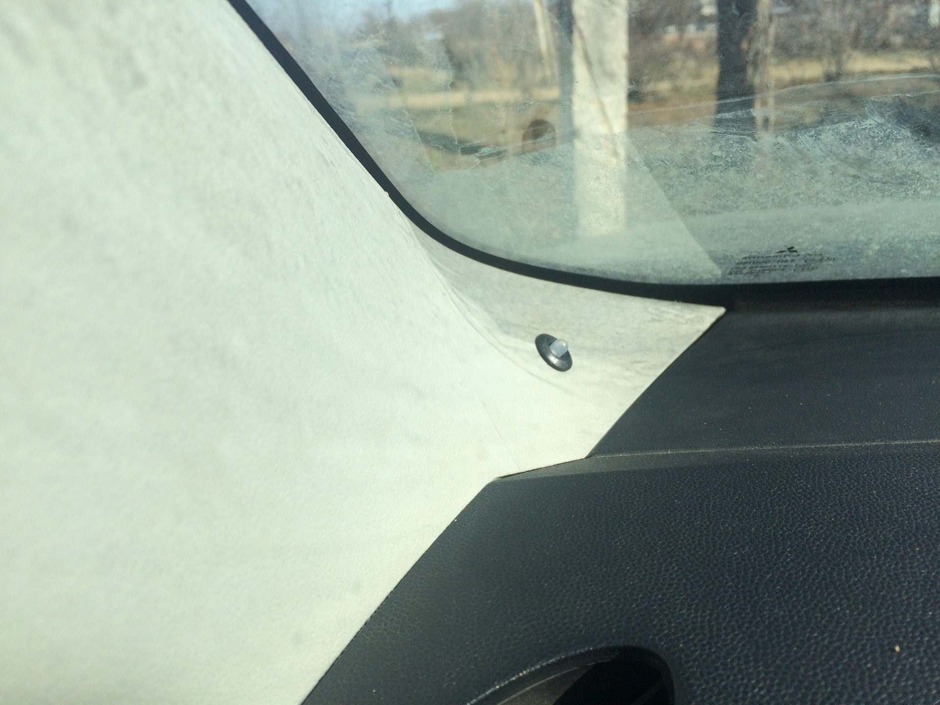

Индикатор поставил в стойку
