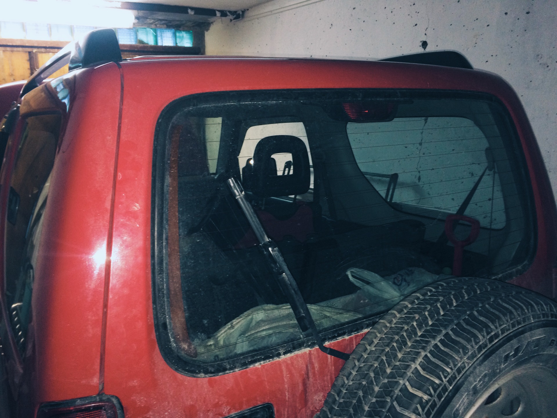

2. Повернул задний дворник на пол-оборота
Чтобы меньше снега налипало. Всё просто — отщелкиваем пластиковую панель задней двери (поддеваем снизу отверткой и дальше аккуратно дергаем по периметру — она держится на клипсах), откручиваем винты крепящие крышку мотора к двери и винты крепящие крышку мотора к мотору. Далее вытаскиваем толкатель, соединяющие большую шестерню и привод дворника, поворачиваем дворник в верхнее положение и ставим толкатель на новое место (в шестерне есть несколько штатных дырок, но её так же можно легко вытащить руками (что у меня случайно и получилось, поэтому пришлось всё собирать и настраивать правильное положение заново)). Закручиваем всё в зад и радуемся.

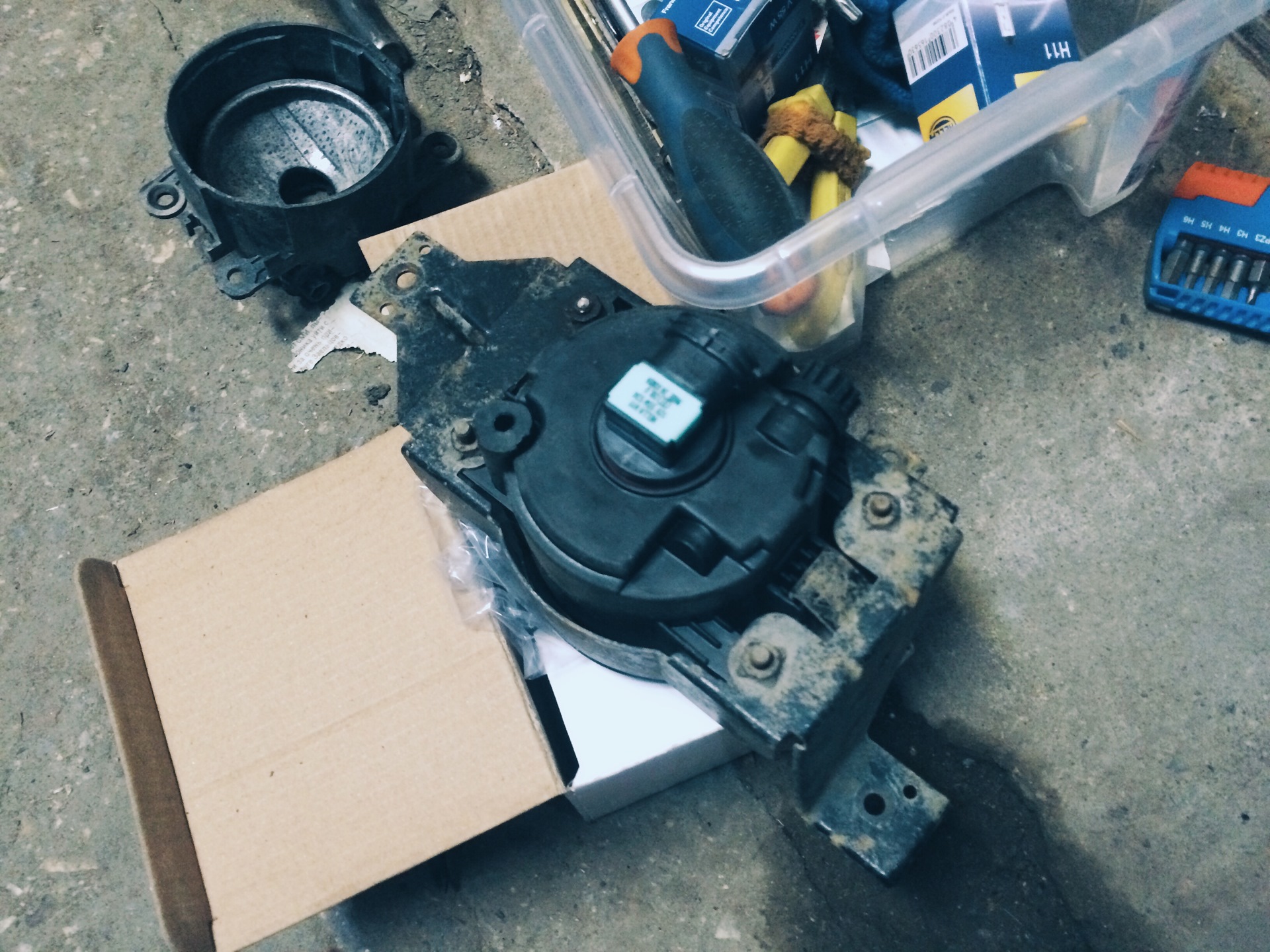

3. Поставил новую туманку (Sat ST-551-2007N — 452 ₽)

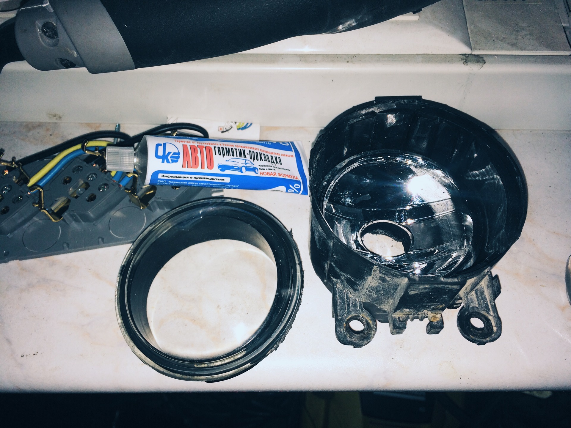

Склеил из говна и палок старую и воткнул лампочки (Hella PGJ19-2 H11 55W — 1000 ₽). Собственно тут и писать не о чём было бы, если бы вторая, на вид живая туманка, не развалилась в руках. Пошел в магаз и купить первый попавшийся герметик. Он оказался белым и сука никак не застывал. Я всё обляпал (при попытке вставить лампочку), психанул, кое-как смыл бензином и заклеил заново. Во-второй раз я еще на скотч стекло посадил, чтоб не отвалилось сразу. Туманки настроил по гаражной двери, вроде норм светят и не слепят.

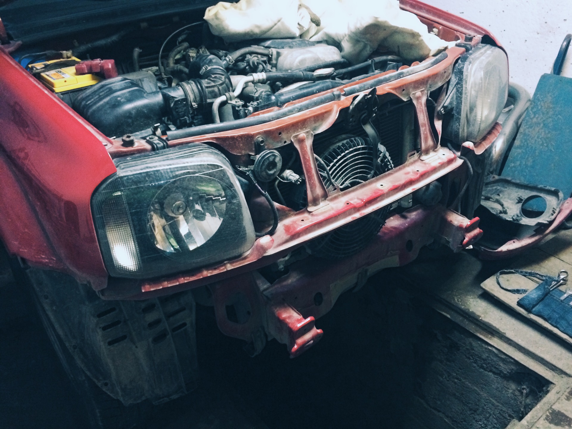

+ В качестве бонуса пофапал на раму спереди и подумал как бы тут замутить чё. Хочу конечно лебеду, но она не скоро будет. А вот проушины нормальные и место для джеченья надо сделать. При этом хочется как-то так, чтоб менты не прикопались.

тоже думал дворник так сделать, да думаю он постоянно маячить будет в зеркале заднего вида чаще, чем будет меня напрягать наличие снега на нем, и не стал ничего делать, а так все здорово, молодец
не маячит совсем. Он как раз за водителем находится. Его только слегка видно в зеркало, когда смотришь
