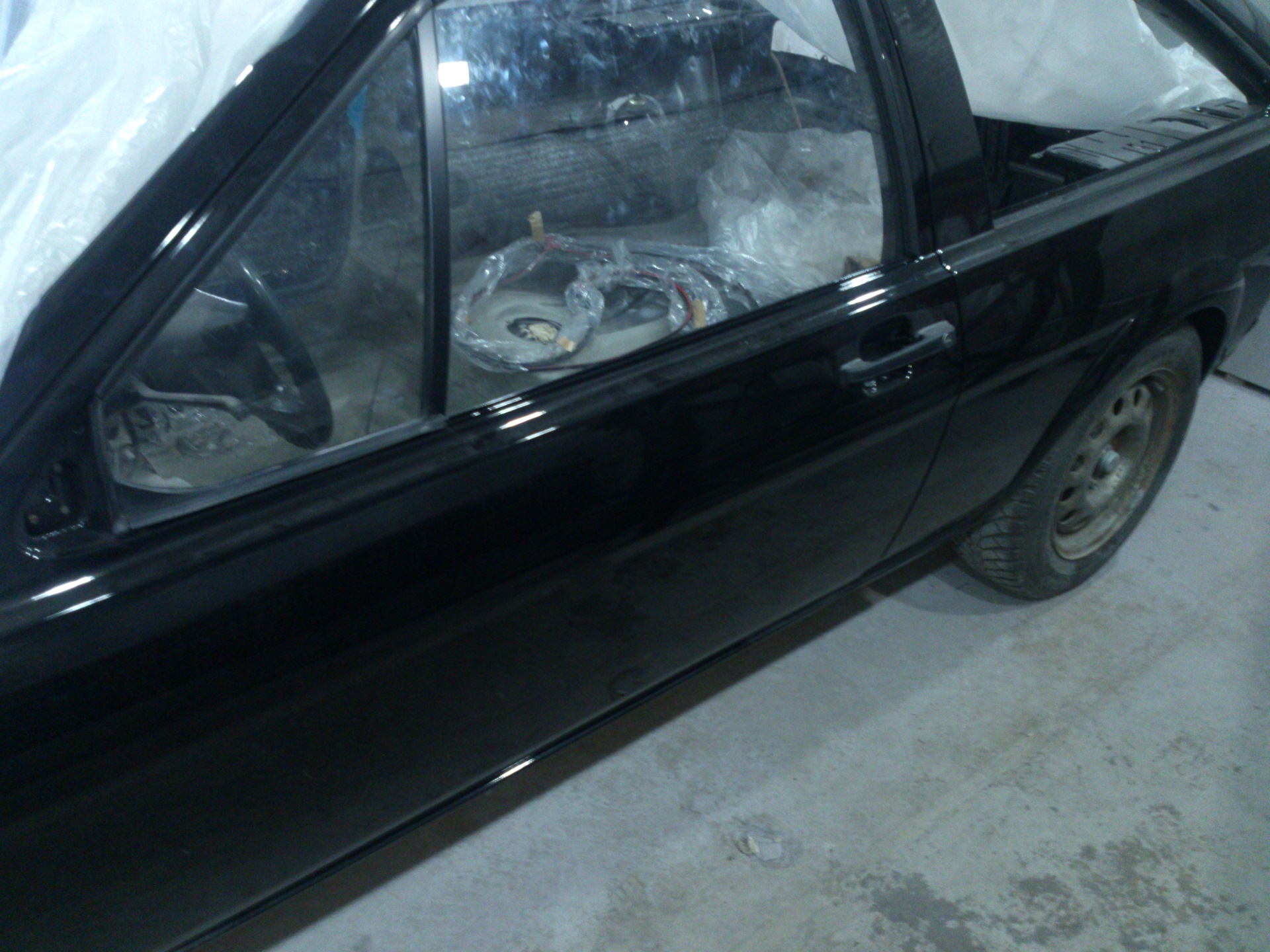

Ну и про сироку: поставил стекла в двери, собрал ручки, правая ручка без личинки замка, брал заднюю правую от гольфа2, ну и пришлось доработать ее
Ограничители петель помыл))
Подшаманил зеркала:
Начал клеить шумку, тут я не спец, да и особо тишины я от нее не добьюсь, наклеил 6 листов вибропласта, осталось сплен до клеить, багажник лепить не буду, пока, посмотрим как будет.
Ну и напоследок то что открасил, остается открасить обвес (в процессе, следующая запись про него;)), капот и крышку багажника)))

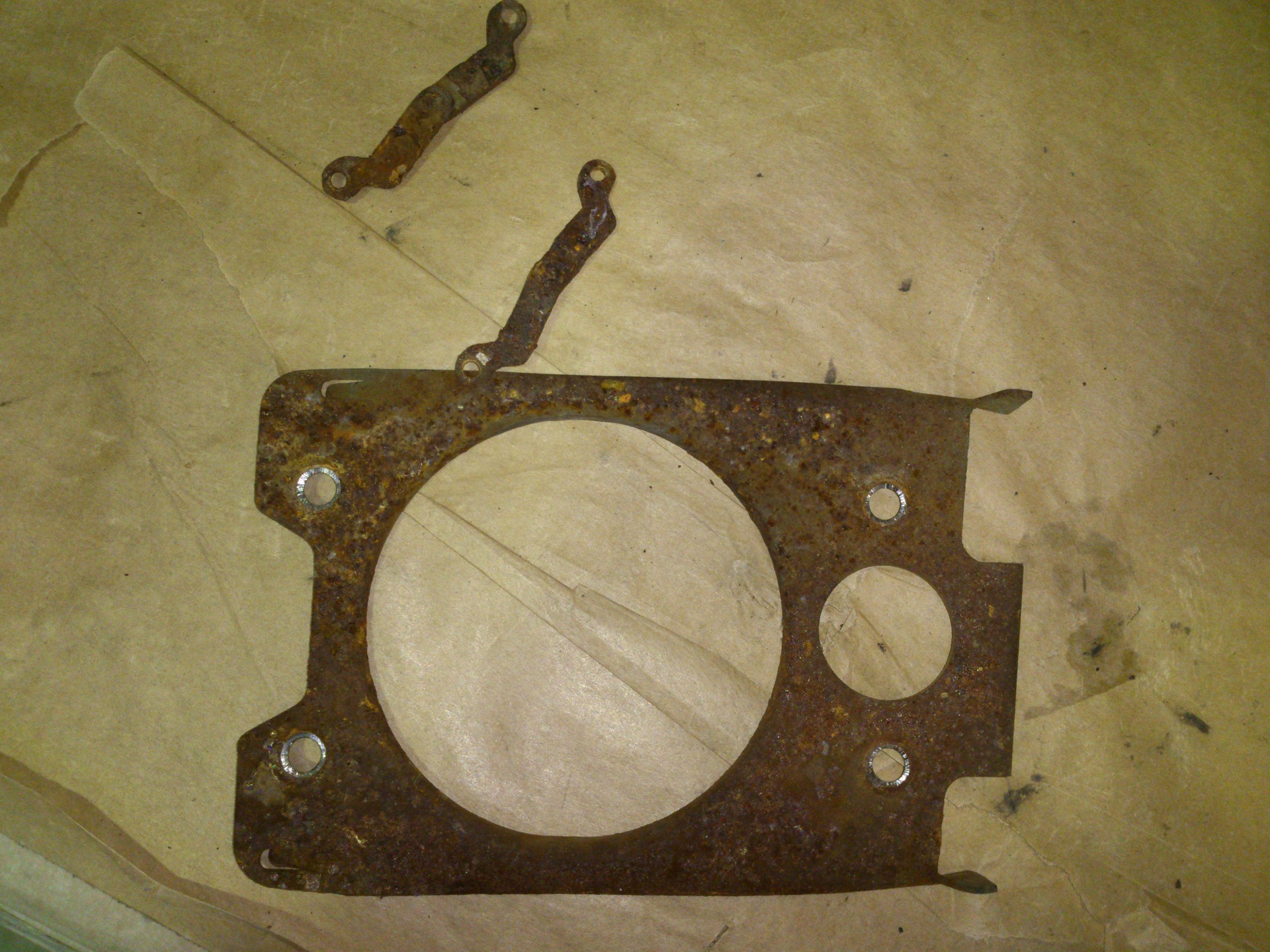

Как ты разбирал зеркала после снятия стекляшек?
высверливаешь 4 точки крепления, запаянный пластик, натягиваешь всю пластину и в натяжке боком вынимаешь всю конструкцию, а что бы тросиковый привод достать надо снимать троса со стороны зеркала, вот они туго выходят, я с ними намудохался…

чорд!как ты вытащил эти гадские две пружинки из зеркал? они ж жоские шописец.
да там не сложно, высверливаешь 4 точки крепления, натягиваешь всю пластину и в натяжке боком вынимаешь всю конструкцию, пружинки сами вывалются))
а ставить так же? натягивать пластиной и саморезами крепить?
да, пластину немного натягиваешь и боком впихиваешь, перед тем как саморезы крутить просверлить надо сверлом
ага, понял, спасибо, буду пробовать.
