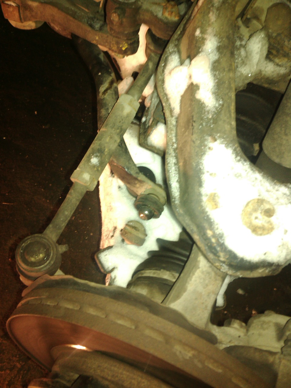

В один прекрасный день, заметил что не могу заехать на маленькую ледяную горку. Не буксуют передние колеса.

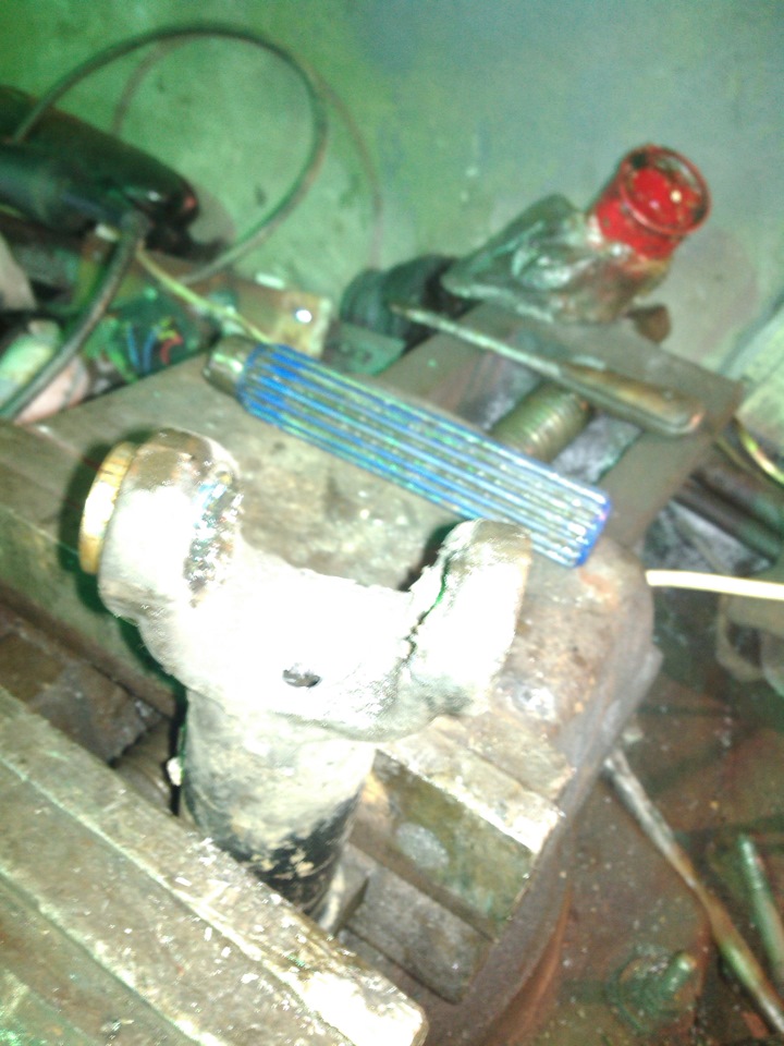

Кое как заехал на заснеженную эстакаду и обнаружил поломку переднего кардана- оторвались шлицы внутри( по виду кардан уже варили предыдущие хозяева).
А также увидел оторванный линк( стучал на поворотах с ямками).
Первая помощь:
— Снял кардан( так как появилась вибрация больше 40км не разгонишься)
-вместо линка временно воткнул палец от поворотного кулака от Волги( валялся от предыдущих переделок)

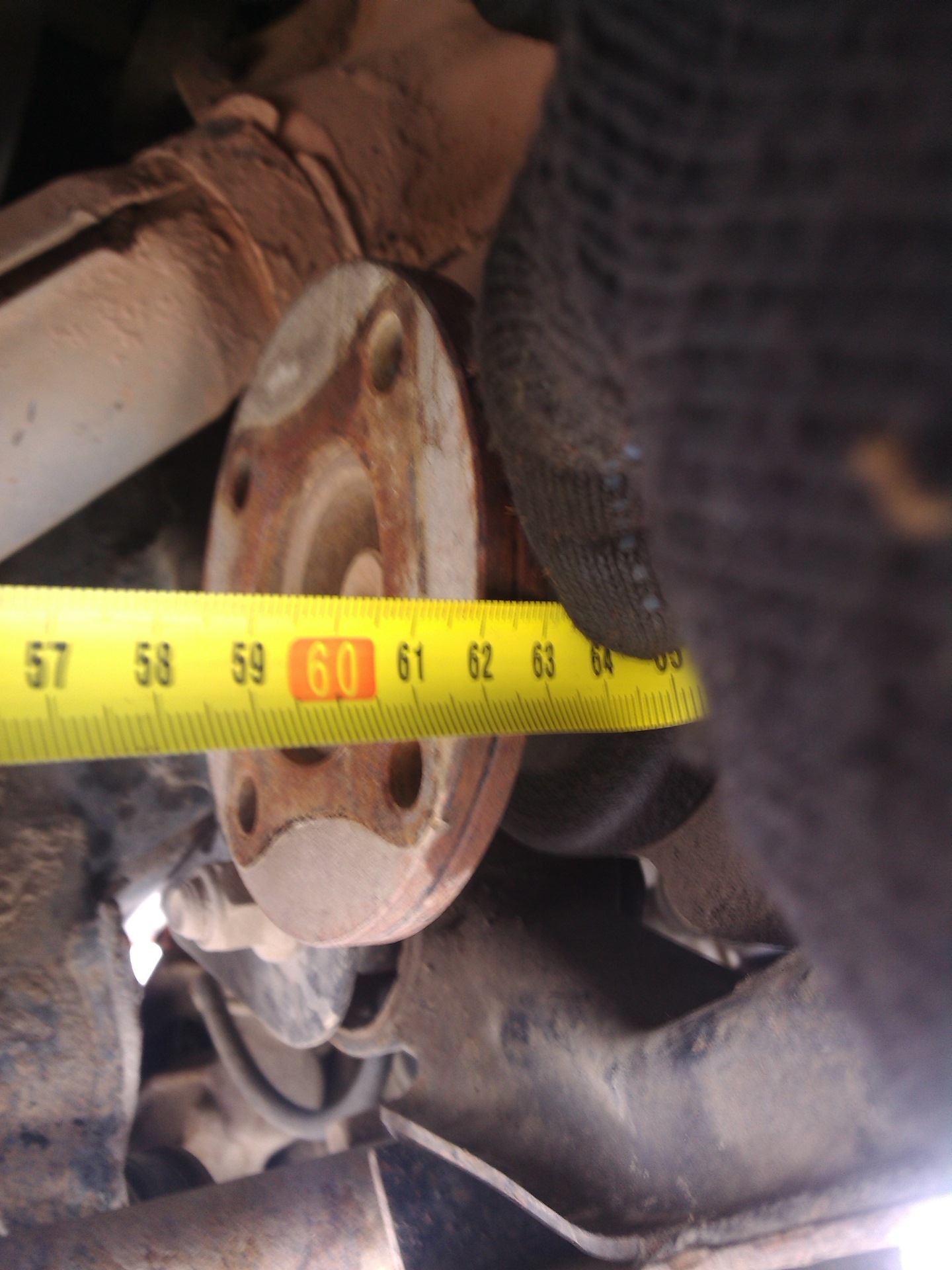

Вопрос: кто нибудь вживлял вместо родного кардана другие, которые в свободной продаже на полках магазинов?
очень ждать не хочется, зима же !

Теоретически можно было от нивы вставить но он 57 см а террано 62 см крепления подходят нужно удлинять. Я просто взял отломленный стержень вставил обратно и заварил через прорезанные болгаркой по бокам кардана отверстия. И поставил кардан обратно, пока вибрации нет:)
интересны вариант!
уазовский не внедрить?
надо со своим по магазинам пробежать и померить
Может что то тоетовское подойдет. По разборкам поищи.
крепление шлицов внутри кардана оторван
а с карданом, что стряслось?
