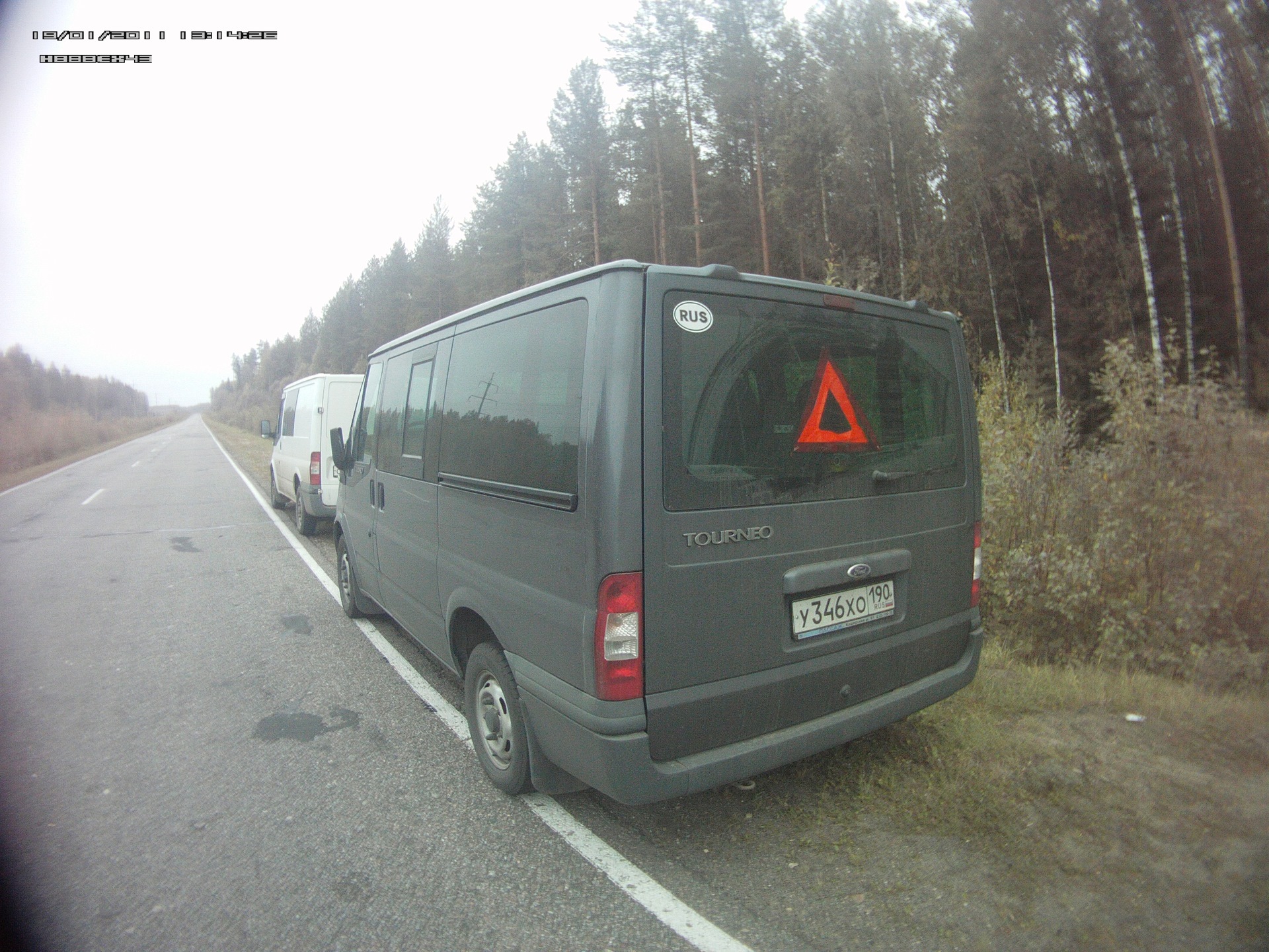

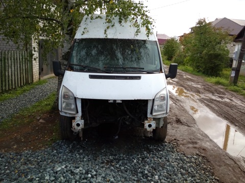

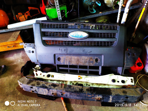

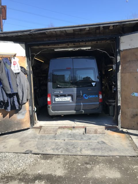

Сегодня 23 февраля и я провожу его как и все остальные праздники — в гараже. Не бухаю, не купаюсь в фонтанах, а работаю в гараже. Сегодня у меня очень значимый день. Сегодня я выехал на Турнео из гаража после ремонта и немного обкатал его. За полгода было сделано много, последние три дня я усиленно его собирал. И вот сегодня я закончил. прописал новые форсунки, обучил ТНВД и сделал пилотную.
Ощущения непередаваемые, я рад как ребенок в день рождения, ведь путь к конечному результату был сложен и затратен.

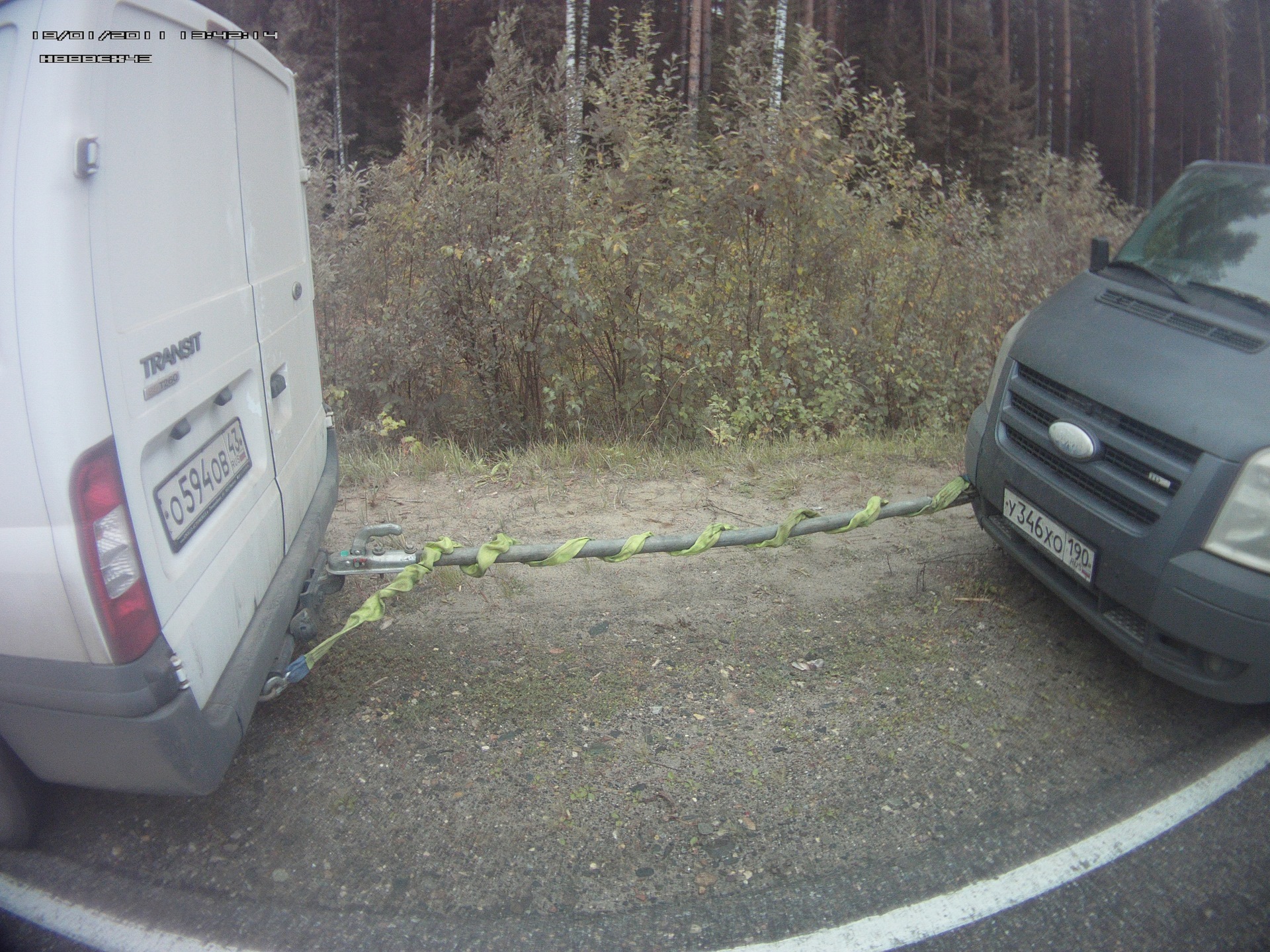

а это у вас жесткая сцепка такая?
