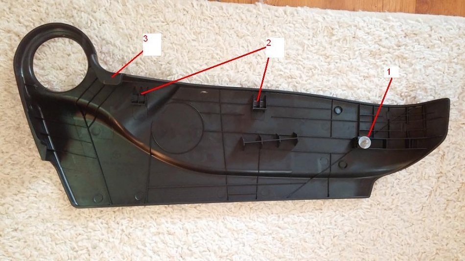

Боковые накладки: отворачивается один или 2 винта с торца, изнутри, под сидением сжимается пластмассовая клипса и потом накладка немного оттягивается, чтобы освободить ограничитель подъёма и приподнимается вверх, высвобождаются от защёлок за скобы на сидении. В месте поворота спинки имеется прилив, его освободить можно перемещение накладки вперёд и вверх.

На рисунке боковая накладка.
