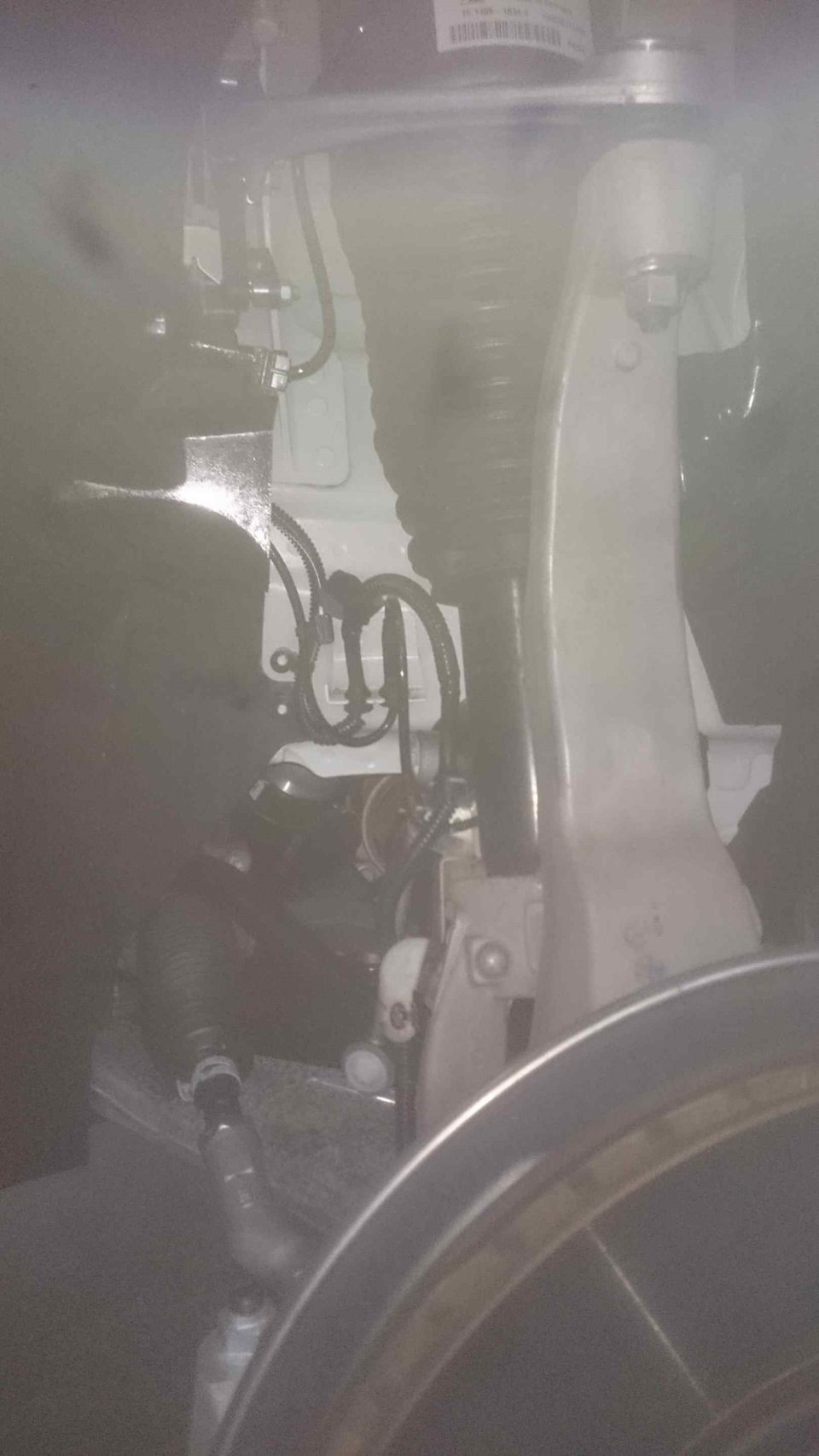

Итак, начну, пожалуй, с самого важного для меня элемента — подвески, а именно: пневмоподвески.
По прошествии 9 000 км скажу, что своих денег она стоит, к тому же 119 000 руб. за такую опцию — это весьма адекватно. На самом деле меня больше всего волнует, что с ней будет через 90 000 км, всё-таки это первая пневма от Вольво и детских болячек исключить нельзя. Вся надежда, что они натаскались на грузовиках.
В данный момент стоимость запчастей 31451834 AIR SPRING (зад. пневмобаллон) — 67 000 руб, 31451371 Амортизатор VOLVO (зад.) — 30 000 руб. Это просто кошмар. Будем надеяться, что потом ценник снизится. Всё-таки расходники и кузовщина (см. ниже) идут по адекватной цене. Например, передние/задние торомзные колодки 5000/3000 руб (аналогично Камри V30). Офдилер удивленно мне заявил, что ценник на кузовщину дешевле, чем на первый XC90. Например, задний бампер в сборе с парктрониками — чуть меньше 30 000 руб.
Вернемся к пневме. Недостаток один — по моим ощущениям очень чувствительно проходятся стыки асфальта, ну или бетонки. Причем насколько чувствительно проходятся стыки, настолько же комфортно проходятся рельсы на разбитых трамвайных переездах, большие ямы, "стиральная доска" из снега и льда.
Возвращаясь как-то из одной поездки днем, я запарился тошнить 30-50 км/ч на такой "стиральной доске" — глаза боятся нажать акселератор. А потом пришла в голову мысль, то ночью я этот участок прошел на 80-90 км/ч и он у меня не отложился в голове как проблемный. Вот такая особенность.
Отдельно хочу отметить прохождение пучин. Те, кто ездил на Север, знаю специфику дорог, проложенных через в болота. Дороги постоянно проваливаются и получаются такие громадные плавные кочки. Помнится как-то был такой перепад высот, что я на Ниссан Теане на скорости 5 км/ч не мог проехать, не задев брюхом. На таких пучинах я как-то оставил заднюю пружину Камри, а товарищ пружину Форестера :(.
Так вот XC90 изумительно проходит их, причем на скорости 70-90 км/ч, где обычно ездил 40-50 км/ч. Машина как будто облизывает эти неровности, вжимается в них. Причем даже в спортивном режиме они проходятся очень комфортно.

Ответ по проблеме проезда стыков, на мой взгляд, кроется в этом обзоре www.autoreview.ru/archive/2015/5/na-hvoste
Кстати, угадайте, почему даже в самом комфортном режиме пневмоподвески Volvo пересчитывает стыки автострады? Из-за детей, объяснил мне Беккер. Мол, сделаешь подвеску мягче — и маленьких пассажиров на третьем ряду начнет укачивать (отчасти по этой же причине шведы не рассматривали кроссоверы Mercedes в качестве ориентира: избыточно комфортны). Но не спрашивайте меня, что произойдет с детишками на российских колдобинах: в Испании я таких дорог не нашел
Поэтому я надеюсь (и я буду об этом писать в Volvocars), что настройки для подвески будут изменены как минимум на 5-и местных версиях.
Ну и на напоследок вспомнил про ещё одну проблемы пневмы. При определенных перекосах, на мой взгяд безобидных, вылазит ошибка пневмы с требованием переставить машину в более ровное место. При этом машина может опуститься, если была в offroade. "Благодаря" это самостоятельности я уже оторвал нижнюю накладку заднего бампера. Но об этом будет отдельная запись.

Знаю, что у ранних машин (собранных до Ноября) через 5-8 тыс. км начинают стучать пневмо-стойки. Их раньше меняли по гарантии, теперь есть уже ремкомплект. Новые машины с конвейера лишены сего недостатка. Как у вас они?
Недавно был в сервисе. Стучат. Дилер сказал, что это амортизаторы и стучат только на холодную.
Вольво признает наличие проблемы, но это только якобы акустический дискомфорт без потери качества работы. Решения пока нет. Сегодня +4 — стучат. Жду лета.
Действительно до 5-8 т. км стука не было.
У меня дата изготовления 30 окт. 2015 года. В какой он партии?:))
Насколько мне известно, то исправленные с Декабря идут.
