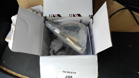

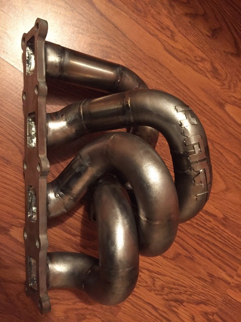

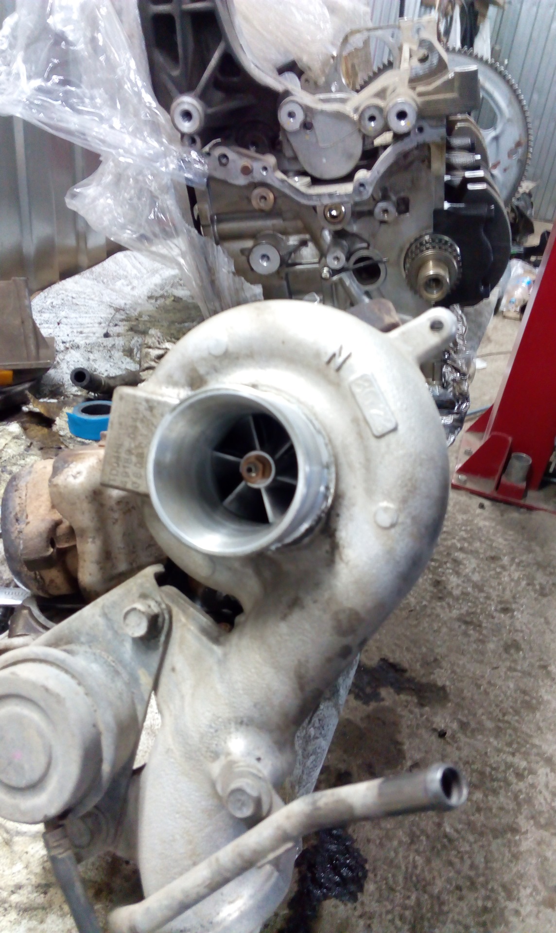

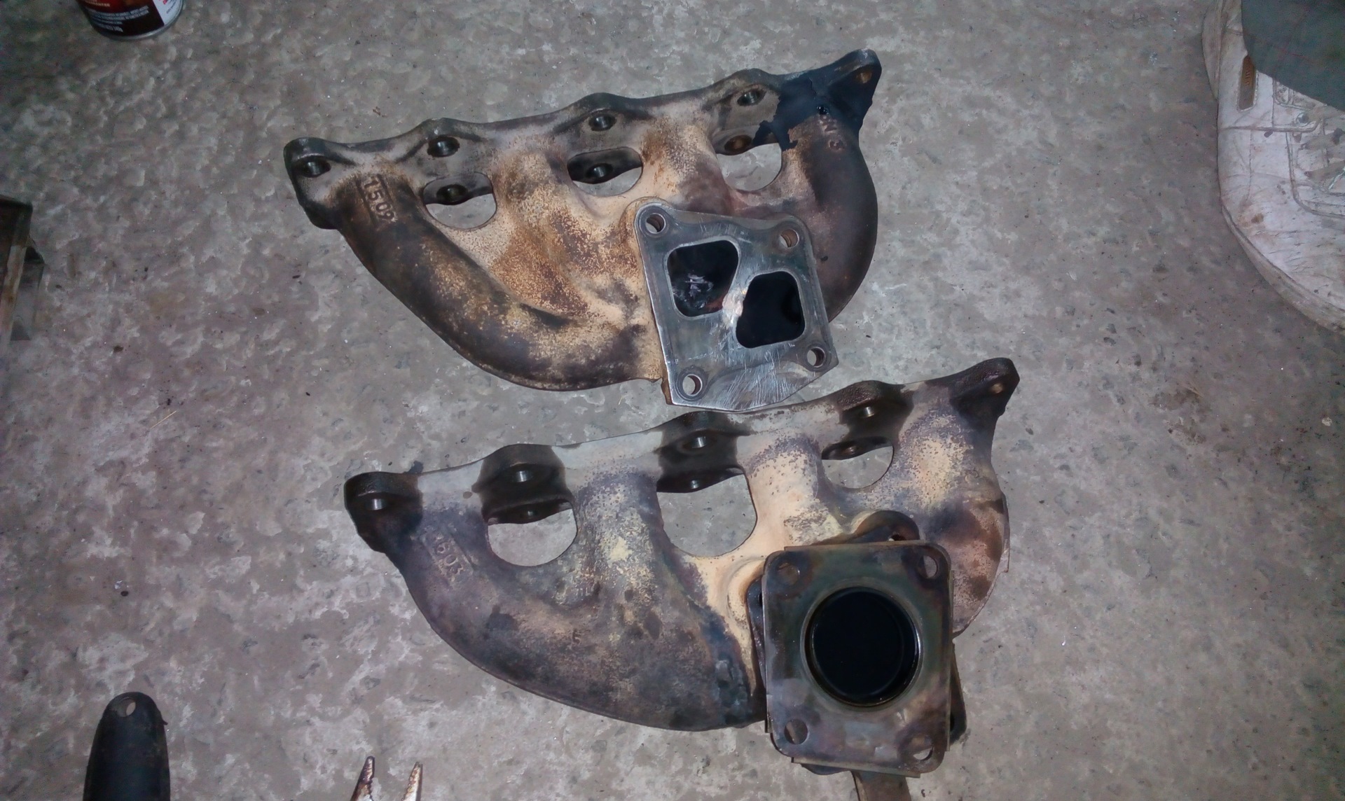

Давно собрал комплектующие для перехода на новую турбину. Но все не было времени. И упиралось в настройку, не хотелось на не настроенной машине тащиться в Москву. И тут доходят новости, что Серый едет в Краснодар. И закипела сборка в ускоренном режиме.

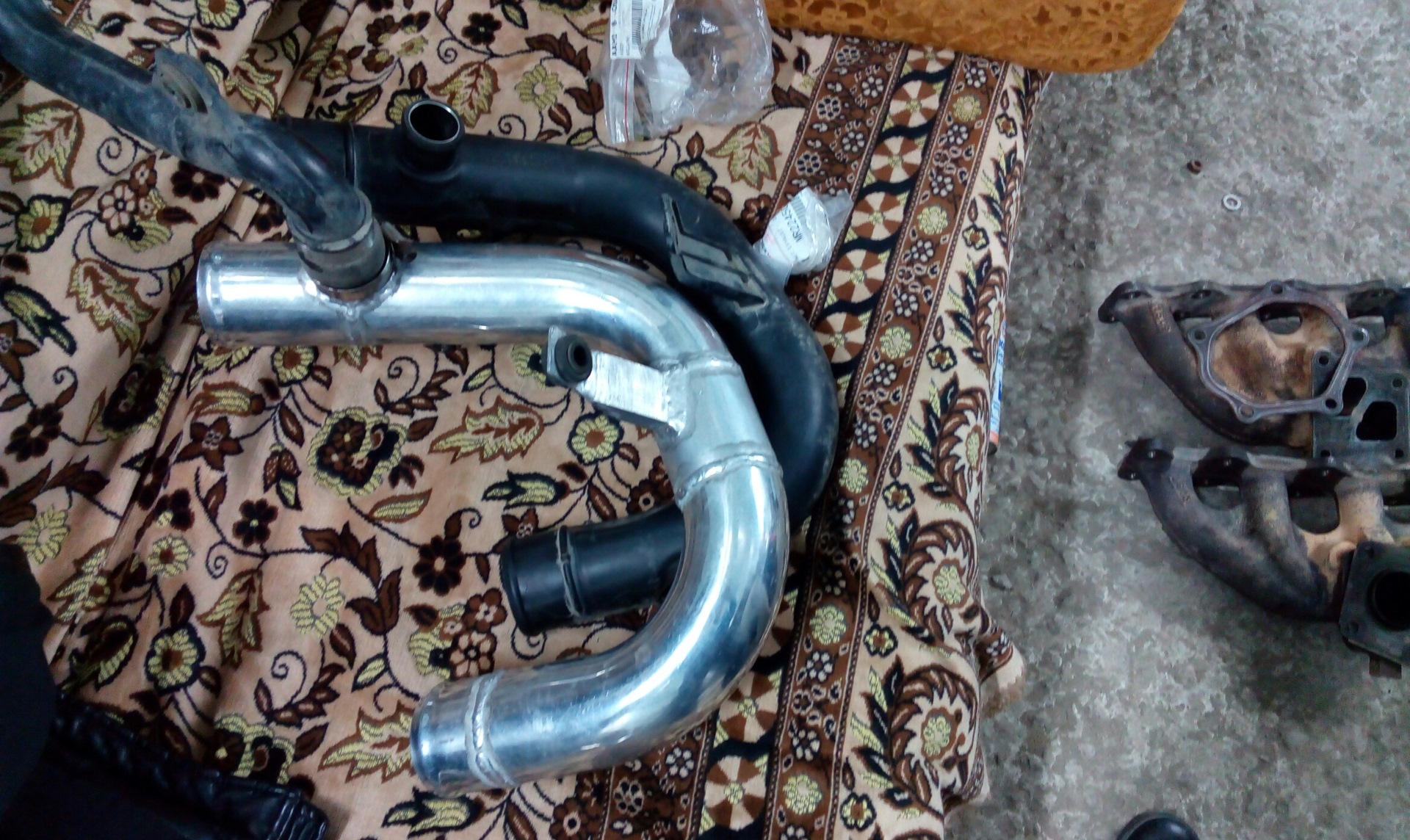

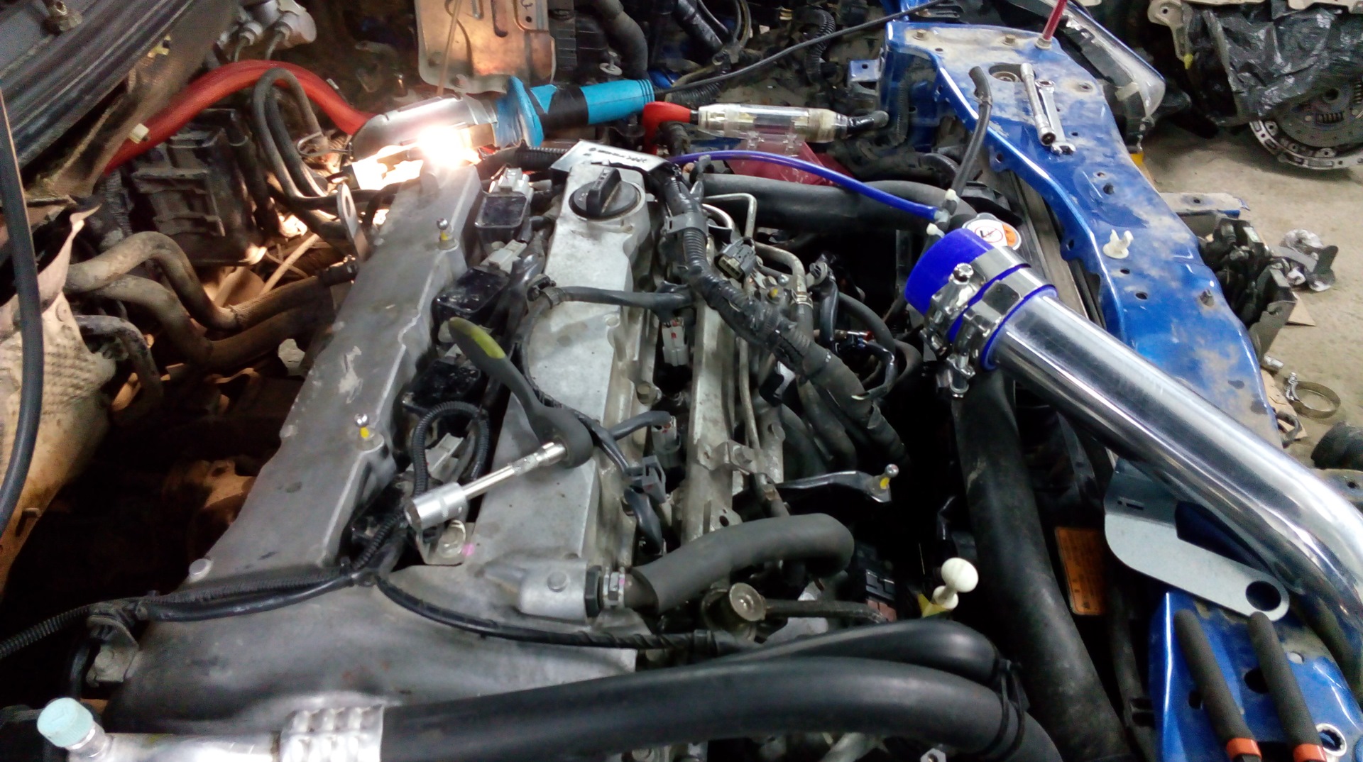

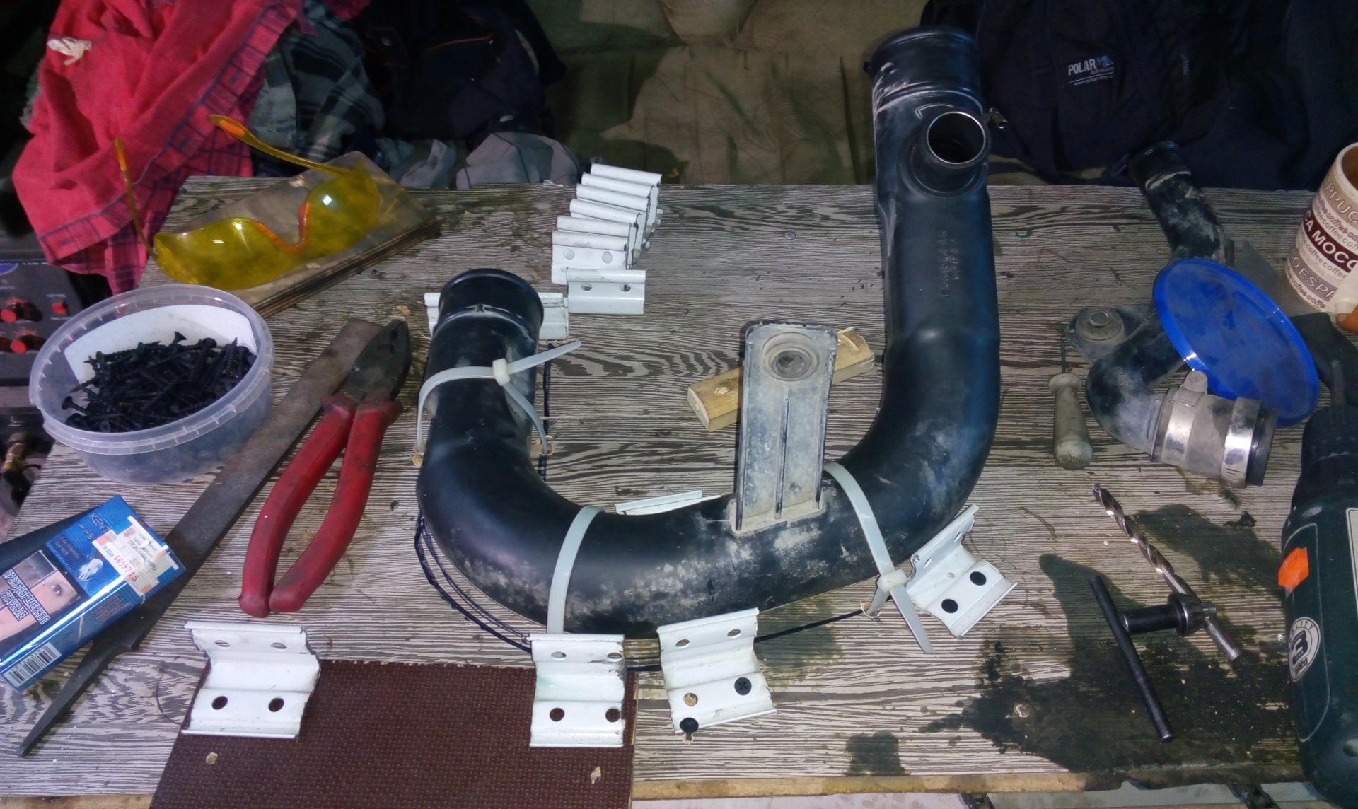

Думал уложиться в 1 день, но не тут то было. Много нюансов вылезло, некоторые детали пришлось изготавливать с нуля, искать недостающие и т.д. Короче, пришлось побегать изрядно.
Кто надумает переход на другую турбу, берите лучше турбину в полном сборе, с шлангами, крепление, штуцерами и прочим.
Лучше сразу взять новые болты, шайбы, шпильки, штуцера.
Родная турбина, несмотря на Питерские предсказания в отличном состоянии, чистая, люфт минимальный. Если кому надо, забарыжу полный комплект.

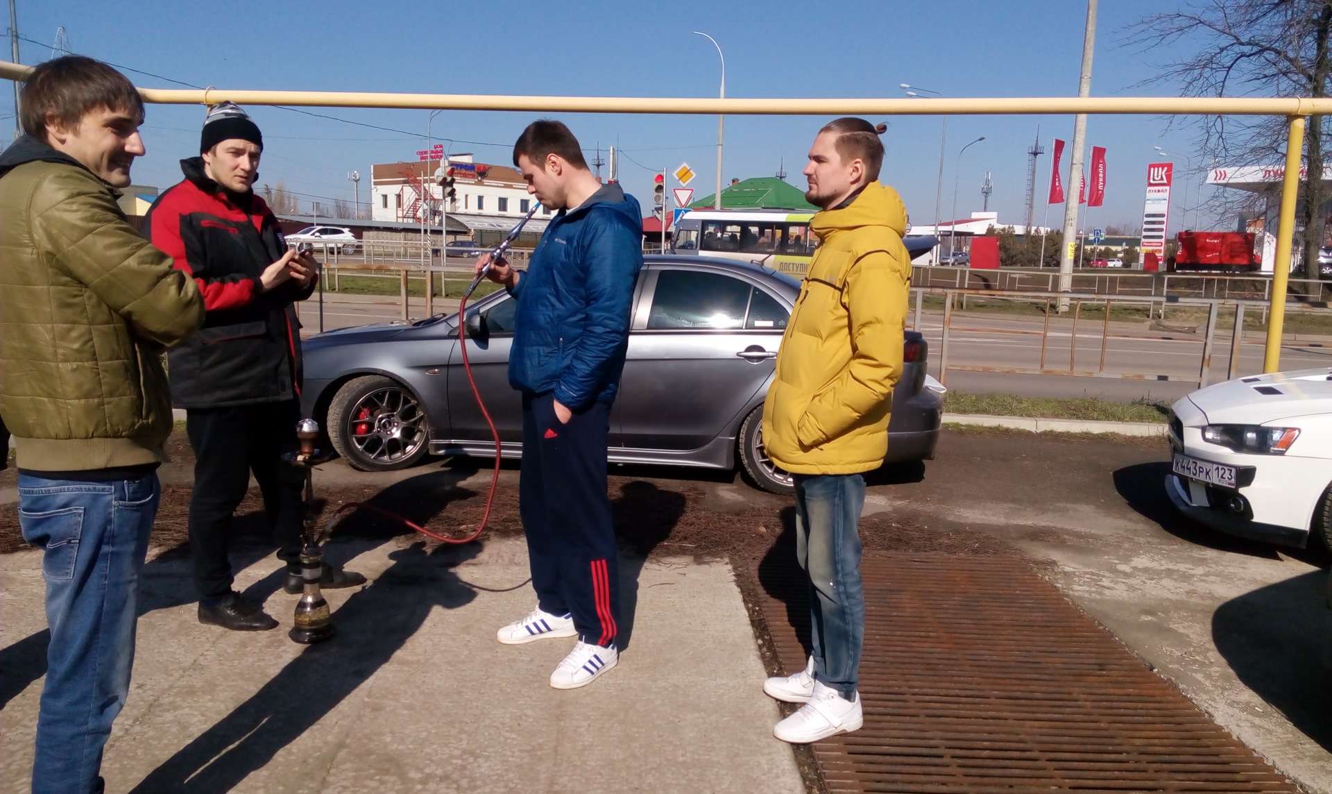

На посту замерили пропускаемость стекол, всё ок, 4,8%.
Идеальная тусовка.

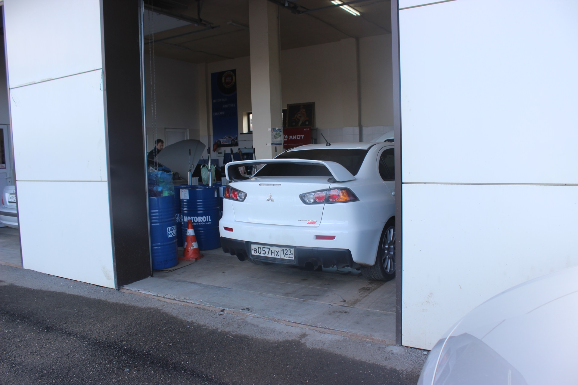

Спасибо Мишане за сервис. Надеюсь скоро соберешь мотор

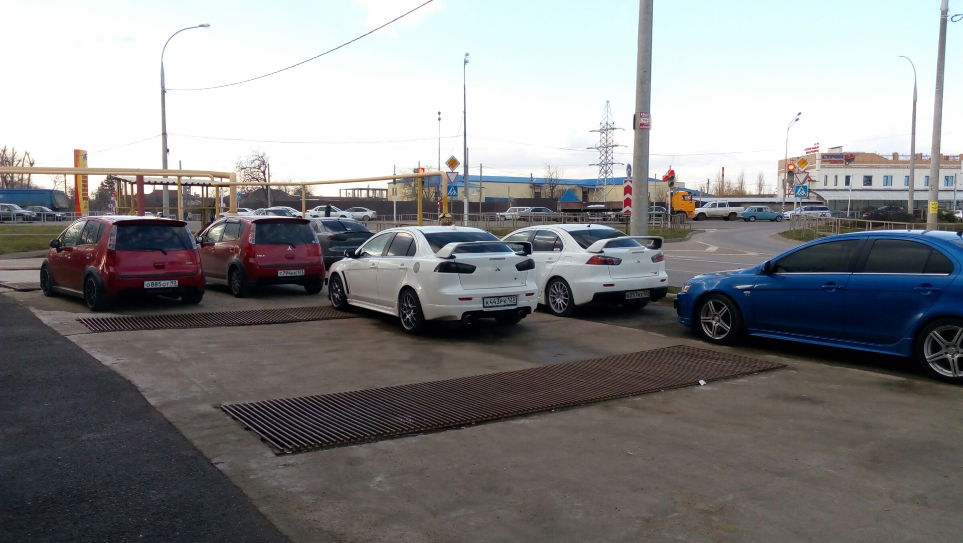

В одном месте 6 Ралликов. Такое повторить не просто!)
Настроил Сергей 0uch.

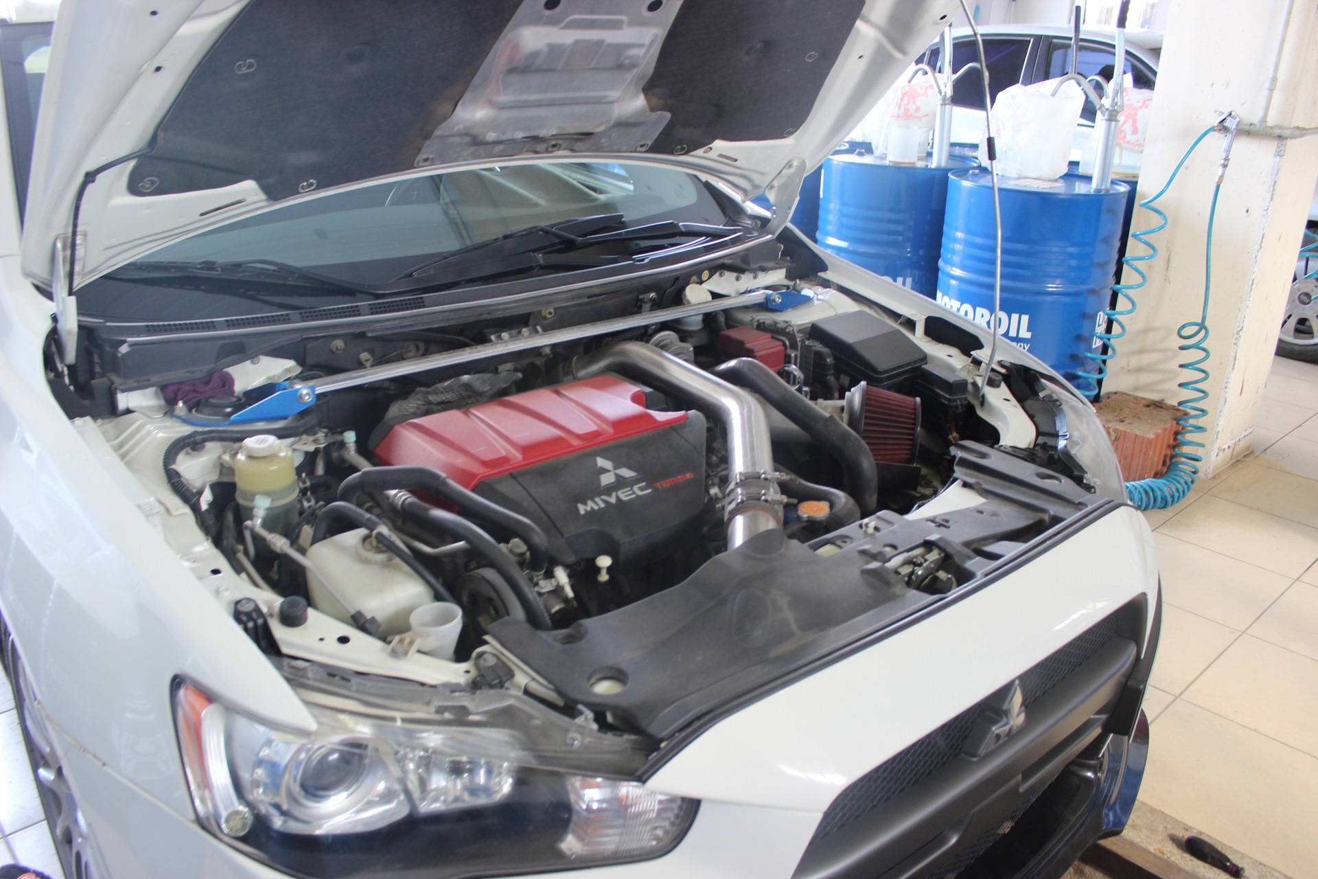

Раллик поехал совсем иначе. Момент хорошо чувствуется. Ускоряется сразу. Нет затупа, как многие пугали, нажал -поехала, как и на сток турбине.
Короче — ВАЛИТ!)
Я доволен. Всем кто помогал спасибо.

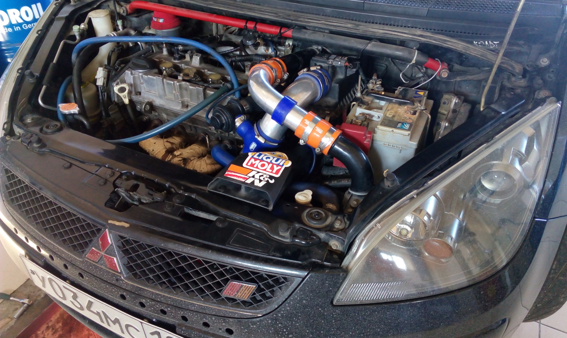

Было
Стало
