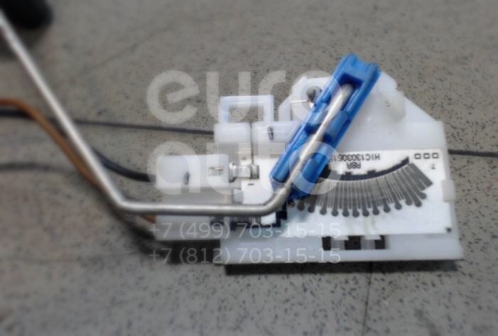

Недели 2 назад заметил что стрелка бака не опускается ниже 10л, на 10л в баке уже 0. Сегодня пошёл в гараж разбирать, на самом датчике( на схеме) была грязь, убрал её аккуратно ватной палочкой и походу сам контакт который ходит по схеме не прикасался его прижал ещё, проблема решилась, спасибо всем за советы!
Комментарии 4
Осторожно с этим датчиком!
Кто не знает, при замене "памперса" его протирают тряпкой, щеткой и т.д., при этом стирая сами контакты. Стрелка начинает вести себя как хочет. Замена его очень "воздушная".
Кстати, у моей жены Матиз, так там этот датчик — большая болячка. Он сам по себе стирается за 30-40 т.км., а стоит 2600 руб.
Короче — аккуратней с ДУТ
да я вообще аккуратненько протёр, да на Рио он тоже стирается:(
