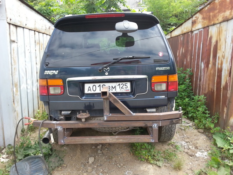

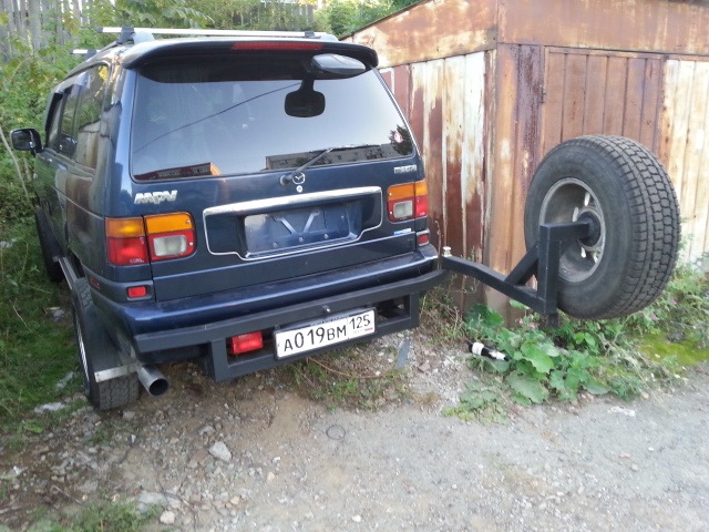

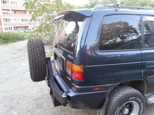

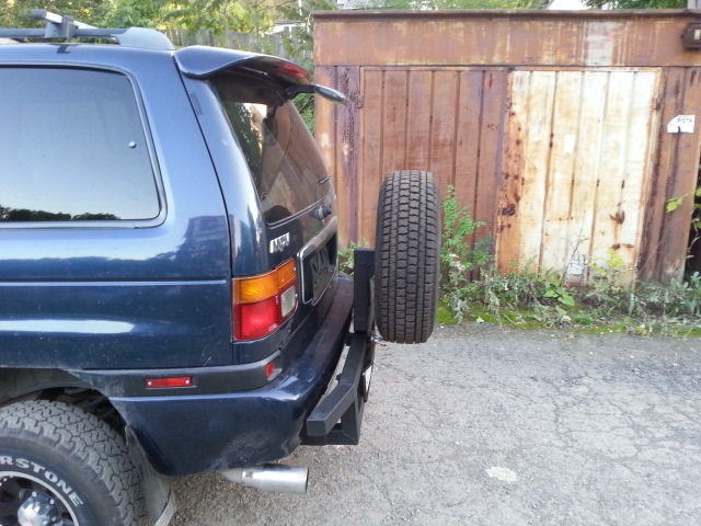

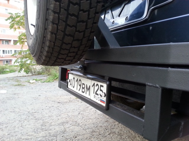

Наконец-то сделал калитку для запаски. Хоть я и запаску использовал раз или два за все время, но из-под кузова доставать ее очень не удобно.
Материал: труба профилированная 60х60мм.
В качестве замка пока выступает рым-гайка. Наверно буду переделывать, т.к. не удобно каждый раз откручивать/закручивать ее.

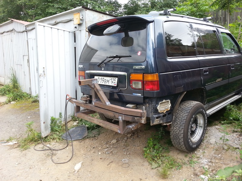

Привет классная калитка получилась, сразу видно что руки из того места растут, можешь размеры снять если не сложно, а то на дальняк по грунту бегаю, колесья только отлетают а под низ лазить уже замучился . и сфотай как крепил к корпусу. На нее еще и фаркоп примастрячить можно. Молодец
Привет размеров нет делал все по месту. У меня задняя левая часть битая была, к твоим размерам может и не подойдет, все равно по месту делать придется. А крепится в места для буксировочных ушей. Сфотаю — выложу.
Спасибо, жду фотки ) у тебя на ней фаркопа нет ? Ты в андреевке лодку не возил по пляжу ?))) Просто почти такую машину видели с таким прибамбасом.
Нет, фаркопа нет и в Андреевке я не был
Понятно . ну тогда просто молодец и все.

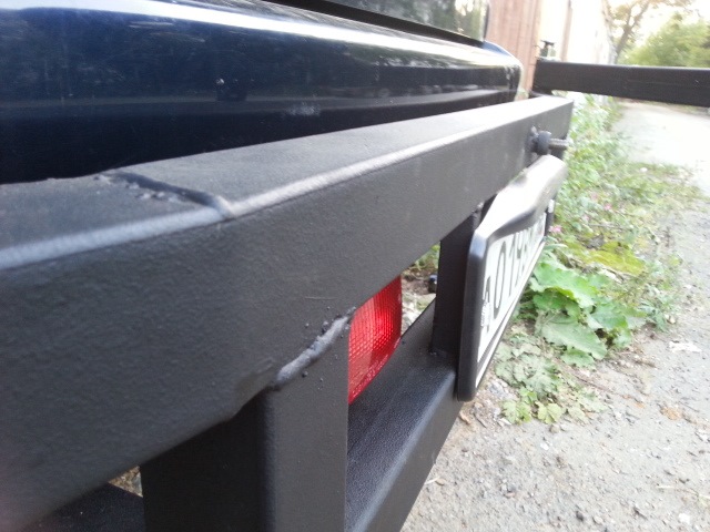

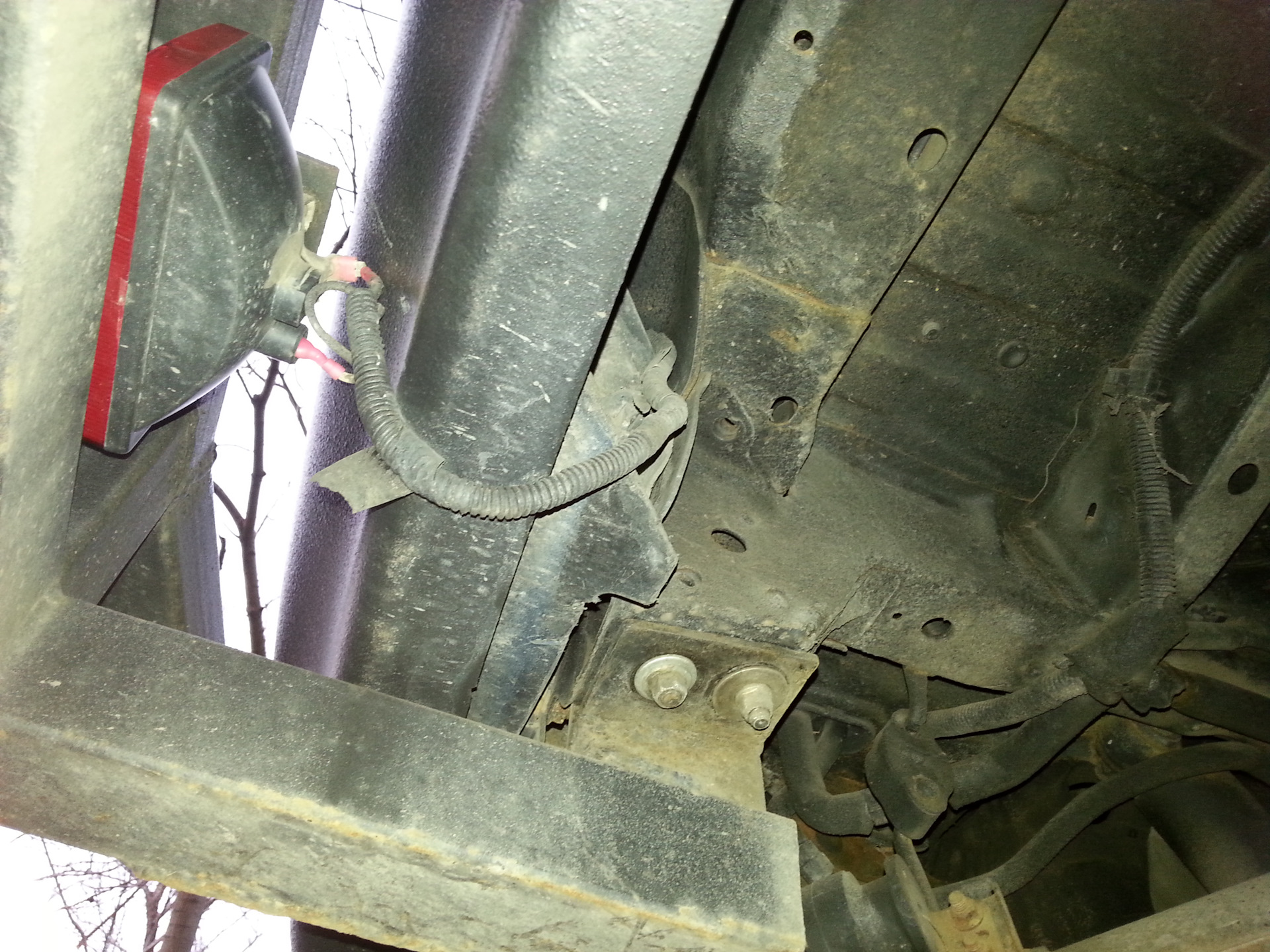

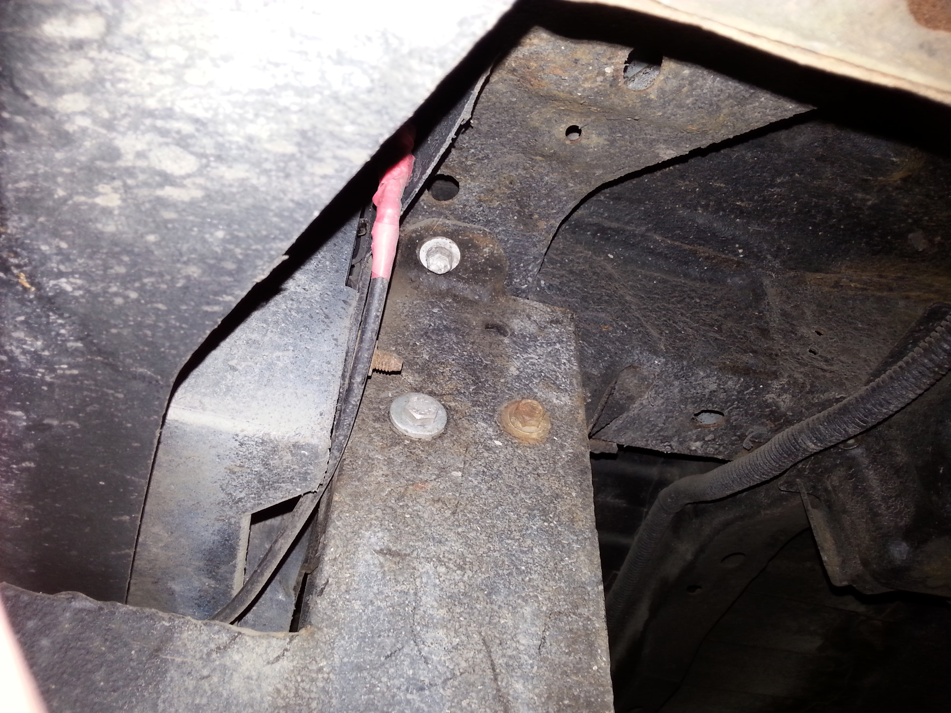

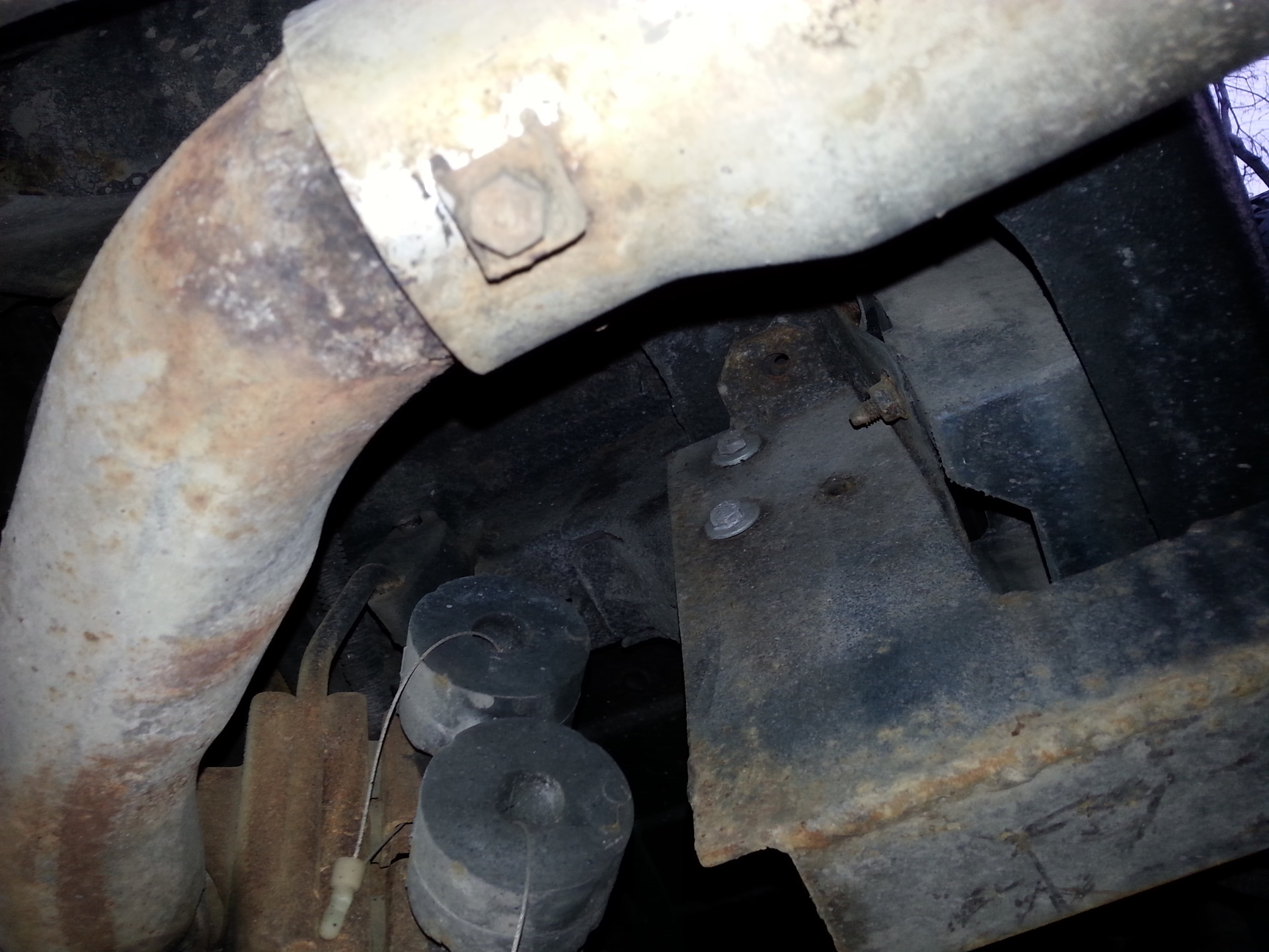

Добавил фото креплений. Думаю все понятно, хотя фотать лучше было с ямы или на подъемнике. Крепил в штатные резьбовые отверстия для буксировочных ушей + по два доп. болта в лонжерон снизу. Не все болты закрутил, докручу летом.
спасибо за фотки

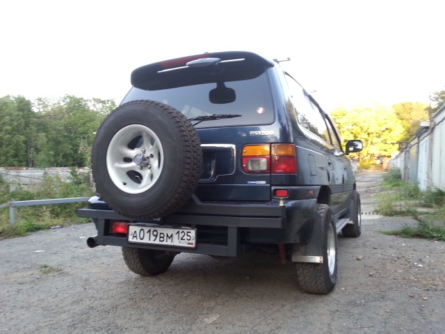

подскажи отчего диски!
Новыми покупал. 5х114,3 R15 ЕТ -19, у нас такие редкость.
