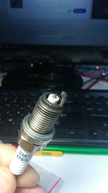

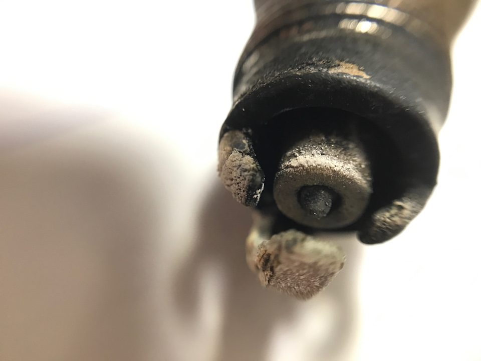

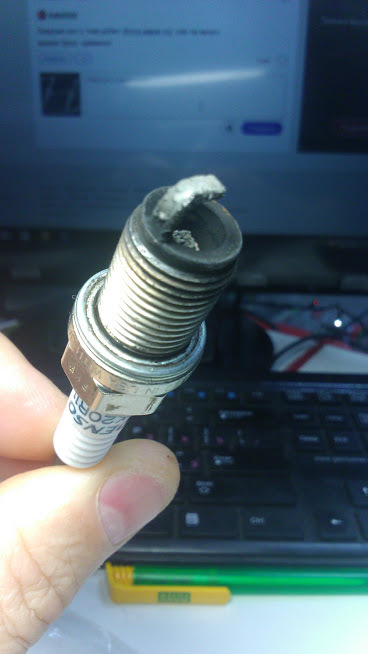

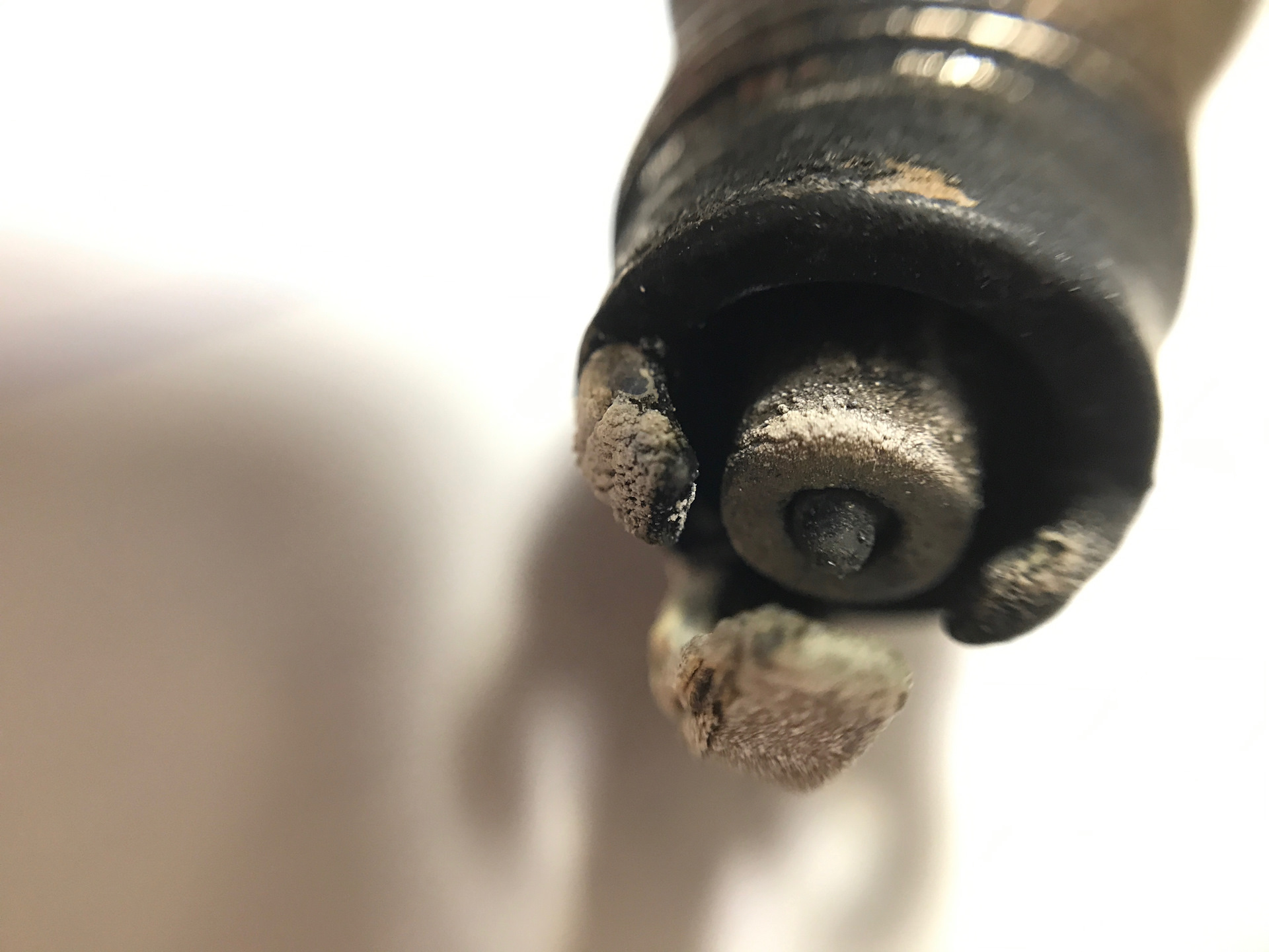

Подделка? Проехали 37000 тыс.
ну вот так вот смотрю визуально, вроде оригинал судя по качеству исполнения, но вот чтоб так электроды выгорели за 37 тыс, ну вот хрен знает…
Да уже сравнили, это не оригинал, подделка.

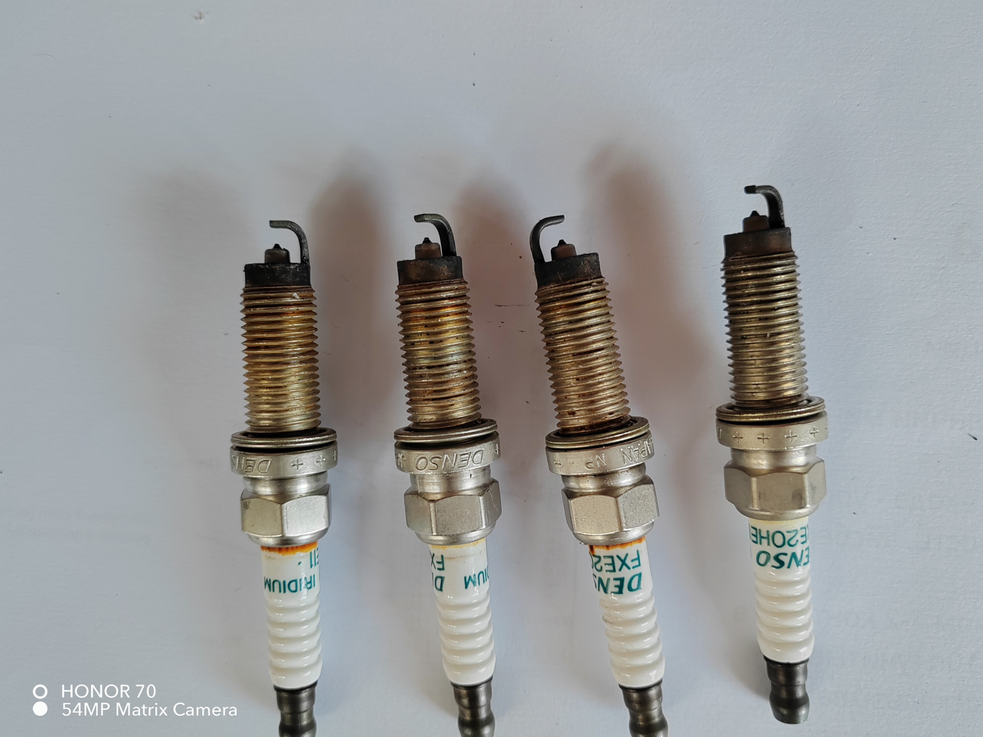

Все здравствуйте, кто подскажет 40 тыс пробегу Denso видимо тоже подделка? Куда обращаться? Брал тоже в известном интернет магазине, как оригинал Toyota.

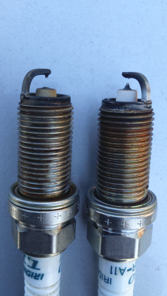

На работе дали нам денсо, вот результат после 30000 пробега .рядом родная тойотовская после 220000 пробега.
На фото слева подделка как и у автора видео где написано подлинная, а справа оригинальная поэтому 30000 как новая! Да электрод постарались сделать, юбку, но резьба и надпись палятся конкретно, а по поводу официальных дилеров, у нас есть одни, так одни у них оригинальные, другие берешь галимый Китай, а написано Жапония! Либо это не made in Japan а для нашего региона Индонезия поэтому смахивает на дубликат((

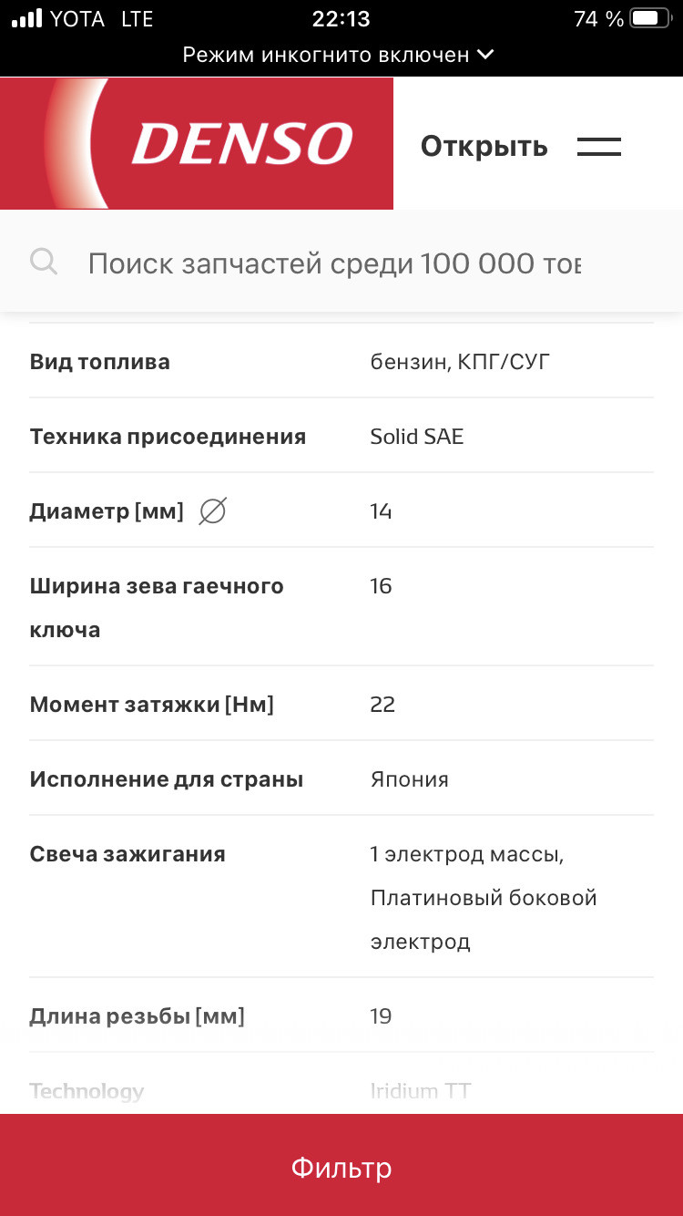

К слову, тяну свечи динамометрическим ключем до 32Нм.

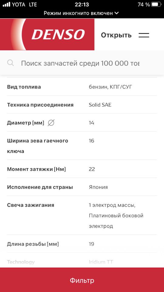

Много! На оф. сайте написано 22 НМ
На офсайте кого?
Я писал 6л назад, тогда я и не помню какая машина была у меня… По-моему Шкода Октавия А7🤔
Если я писал 32, значит 32 по мануалу шкоды, ошибки быть не могло.
На сайте DENSO прочел…
Ну я тут ничего не могу сказать…
В те года я следовал мануалам шкоды…
Но может быть за это время что-то изменилось, хз…
Логично, что склоняться нужно было к мануалу авто, согласен.
Именно 🤷
