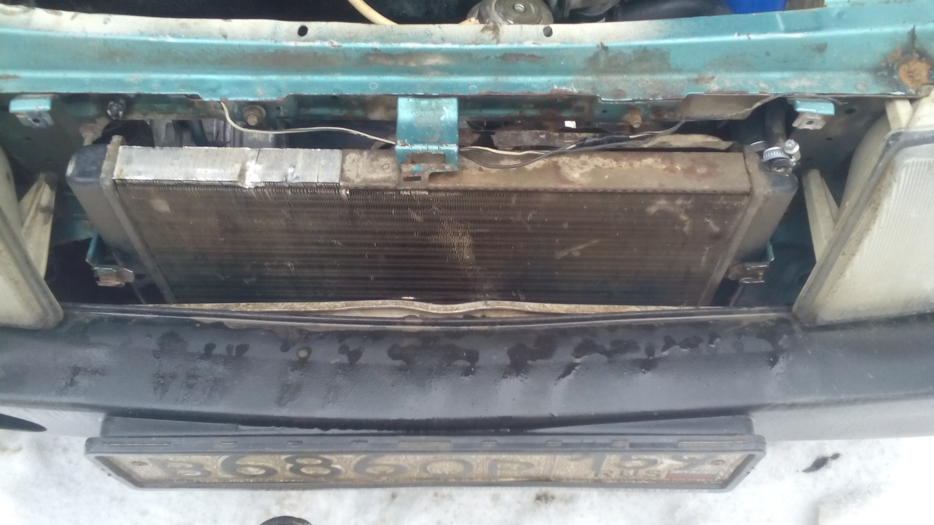

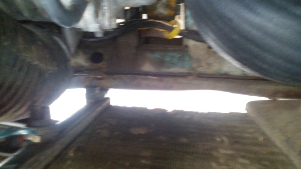

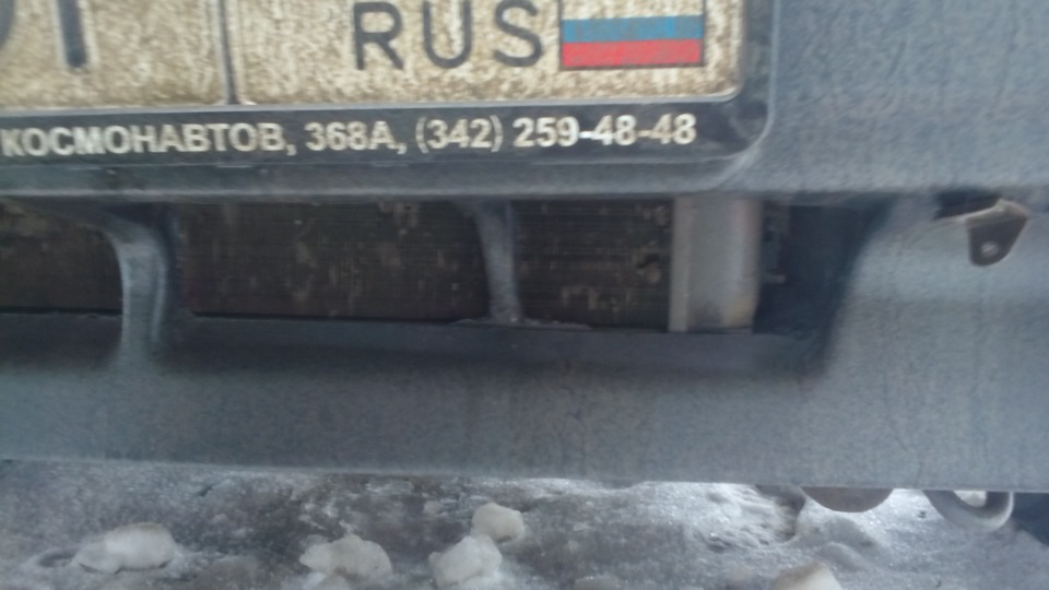

Перенес радиатор вперед.Сделал кронштейны для крепления, удленил патрубки, срезал с телевизора что мешало, и все ))проще простого, а еще нижнюю юбку бампера надо подрезать))
я шеснарь в стоке себе засовываю под капот! сделал так же для упрощения обслуживания
Ага)это хорошая тема!
Сетку на радиатор сделать не забудь, а то пробивать камнями часто будешь
Ага))))обязательно!
