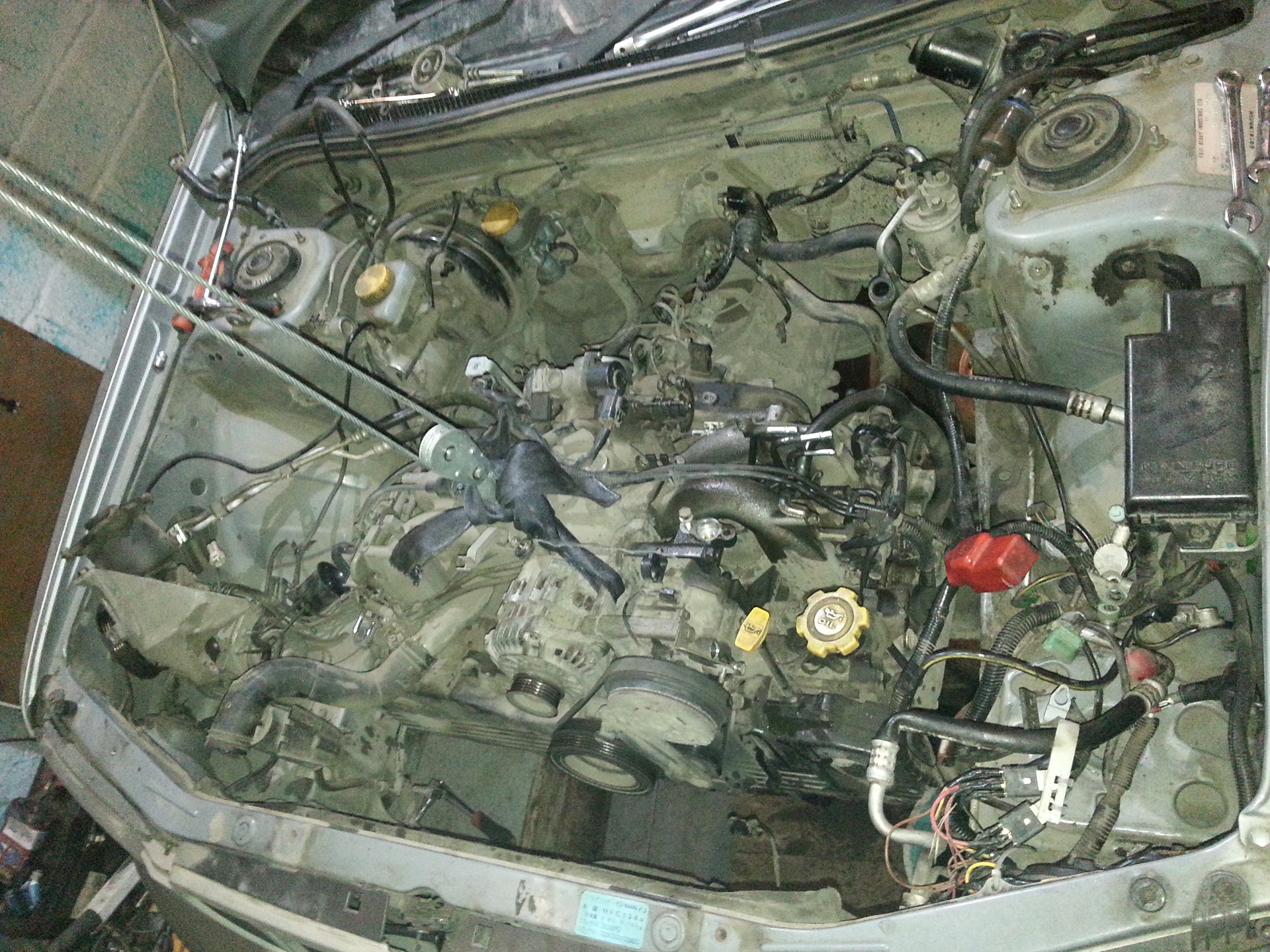

процесс сборки и установки всего этого дела затянулся поэтому не спеша достали мотор с донора обслужили с заменой всех необходимых сальников резинок и прокладок чтобы потом осталось только опустить его в авто…

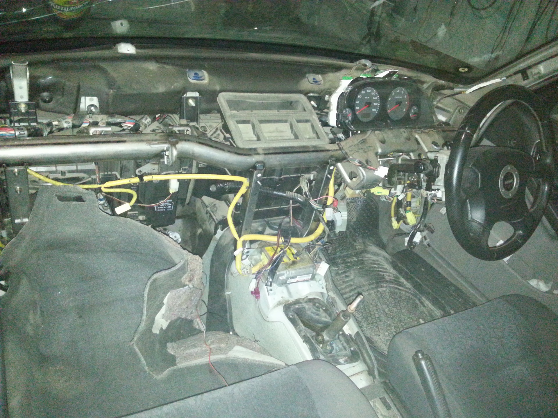

началось все в пятницу вечером в районе 7 часов…а к 12 часам мотора и коробки от моего авто уже не было на месте и салон был готов к замене косы, те разобран…

затем поставили коробку с мотором все подсоединили к косе и топливу, залили масло, поставили аккум и мотор с пол оборота завелся и начал работать и тут же был заглушен тк антифриз не залит — радиаторы и прочее пока не установлены…но то что он уже заводиться не могло не радовать=)тем более так лихо с пол оборота=)

из возникших проблем было несоответствие косы в дверях, тк в октябре 2000 года производителем делалась смена проводки. Плюс изменялась логика обработки сигналов модулем управления ЦЗ (вкратце — вместо "механического" контроля открытости/закрытости замка он стал "логическим"), хотя модуль внешне и по фишке один-в-один. Соответственно получилось так, что вроде бы, и моя машина — рестайл, и донор — рестайл, а фишки проводки в месте соединения основной косы с проводкой дверей — не стыкуются (взято с myforester.ru) от себя скажу я знал об этом благодаря интернету и говорил об этом своим товарищам проведших не один свап и впихнувших всякое невпихуемое…когда я им говорил про все это что вычитал в интернете они с умным видом слали меня дальше читать интернет, а когда оказалось, что я прав видели бы вы их лица =)))интернет рулит и спасибо всем кто отписывается о таких нюансах!
собственно опять же там же читал что коса которая идет на фары через правое крыло не подходит и надо менять, но у нас все срослось и эту косу менять не пришлось у меня sf 5 07.2000г. атмо мт, а донор 03.2001.sti2 at.
так же читал что из за косы этой горят чеки по абс и подушкам.у нас они тоже горели какое то время, но потом подключили до конца проводку и проверили сгоревшие предохранители, покатались и все прошло.

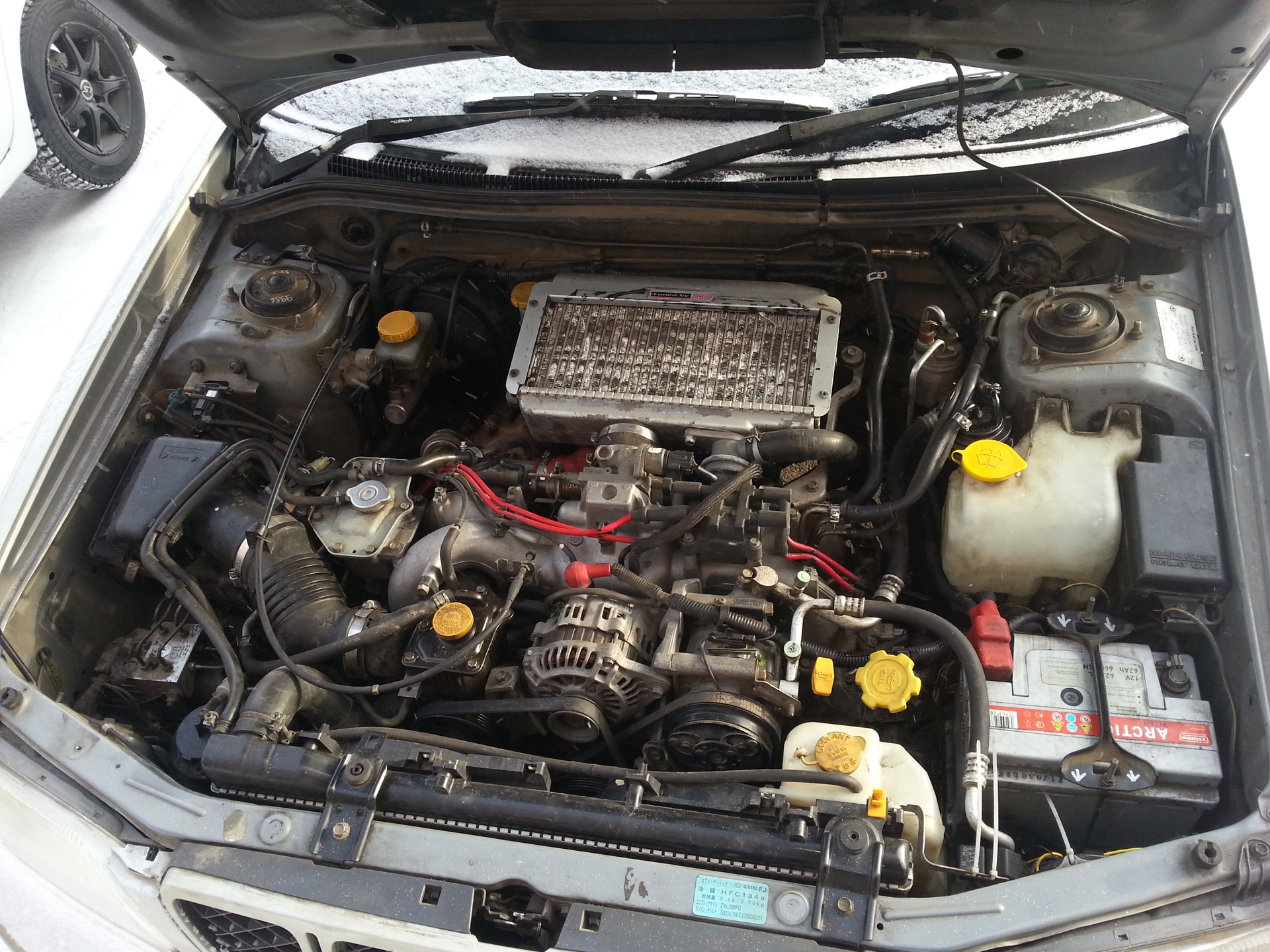

еще в крыле отсутствует второе отверстие для установки в крыло впуска те пока что временно у меня забор воздуха идет из крыла разметка была сделана сразу остается только вырезать и установить пластик.
вакумник и ГТЦ тоже не подошли — взяли с донора

если кто задумывается делать или нет установку турбомотора не задумывайтесь — делайте!=)НО заранее обдумайте все нюансы которые могут возникнуть при замене и как их можно будет решить за как можно меньшее время и деньги…и всегда имейте в запасе один два дня помимо того времени что отвели на установку нового мотора…чтобы протестировать все должным образом и исключить все недочеты.и самое важное это как и всегда в любом деле человеческий фактор…помощники должны быть толковые либо вы сами должны быть опытным в подобного рода делах…либо совсем уже отдайте выполнять людям которые в этом разбираются…тк это и ваша безопасность и дальнейшая без проблемная жизнь со своим авто…
