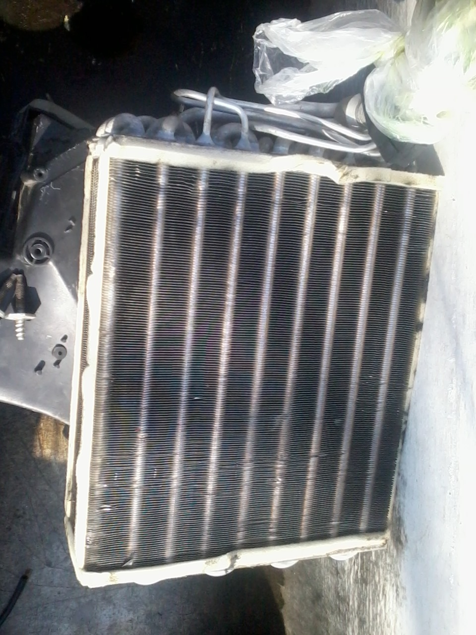

В первую очередь нам надо наметить, затем выпилить отверстие под ТРВ, на Драйве очень много вариантов как это сделать(от резки по родной разметке, до трафаретов с донора)Я поступил так:После чистки корпуса, собрал его без испаителя, радиатора и всех навесных деталей(так удобнее примерять и подгонять)открутил шпильки в районе ТРВ, предварительно сняв шумку двигателя, поставил корпус печки на свое будущее место, прикрутил все это дело на место(затягивать не обязательно)затем подлез снизу, и обыкновенным гвоздем наметил нижнюю границу отверстия(очень уж это все не удобно, в какой то момент даже пожалел, что затеял всю эту установку), также наметив правую и левую сторону, осталось снять корпус и дорисовать разметку, ну и вырезать наконец.
Место было размечено, несколько раз все перепроверено("семь раз отмерь")и в дело пошла болгарка, немного затруднительно выпиливать, но результат очень даже ничего))
Далее, сверление отверстий под шпильки, вырезка дренажного отверстия, процесс не снимал, ибо там все просто, можно разобраться по месту(дренажное отверстие рассверлил, самым большим сверлом, остатки доработал напильником)

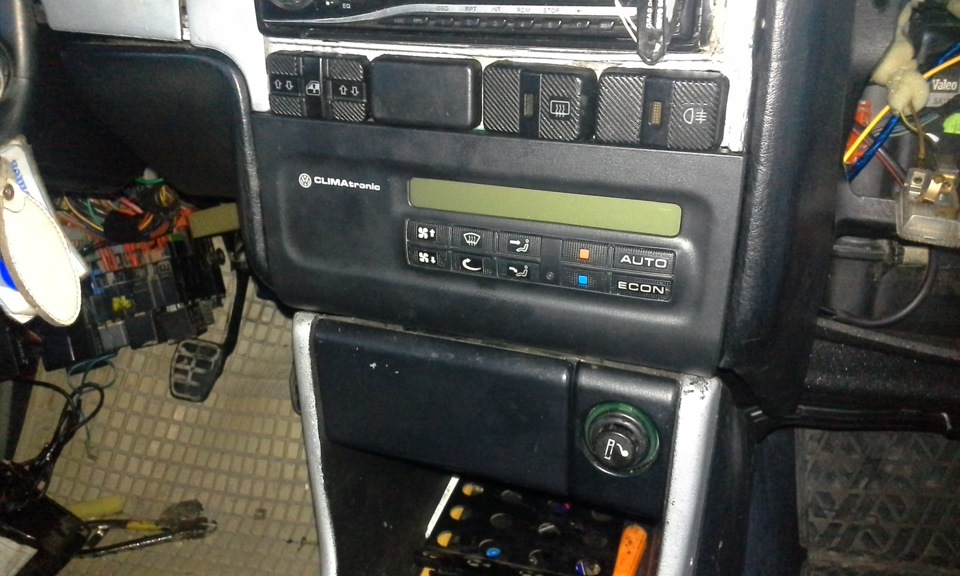

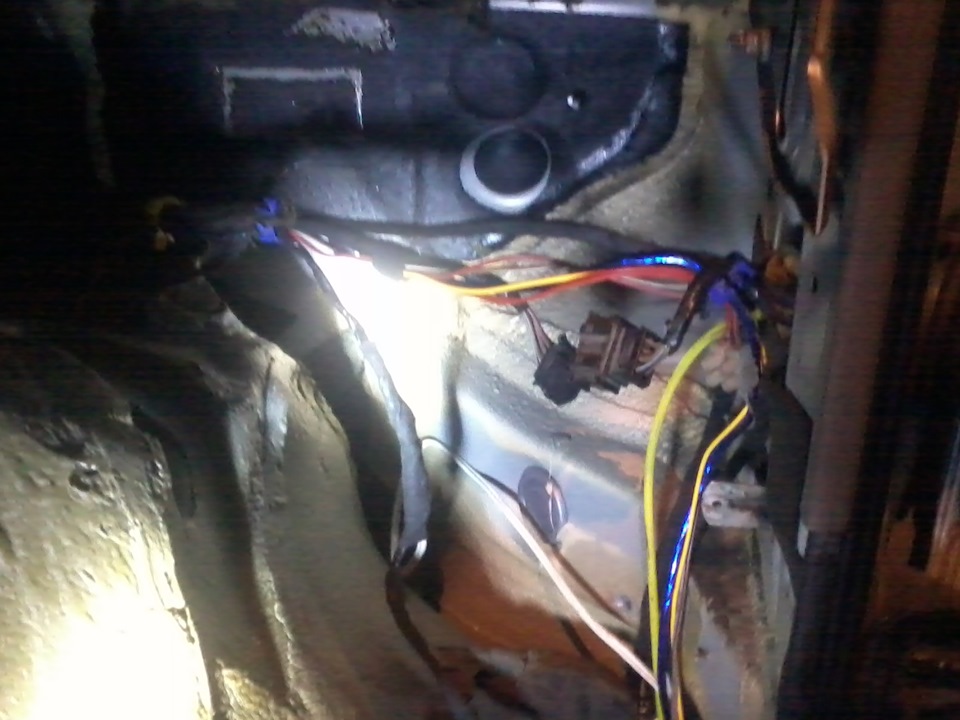

Все вырезав, приступаем к сборке корпуса и установке непосредственно на автомобиль, все прикручивается, протягивается коса, устанавливается торпедо, останется только подключить провода(кстати, подкапотную косу удобнее протянуть в салон перед тем как ставить торпедо, так как потом будет негде развернуться и вы проклянете все и вся)
Все на месте, осталось найти кондейный бардачок и нижнюю полочку))подумываю о SRS, но стоит ли?">
Внимание!при подключении не перепутайте фишки, черную и красную
в этом случае заслонки работать не будут(в моем даже экран климата не загорелся), правильно будет:красный разъем к блоку сервоприводов, а черный("папа") к красному разъему("мама")
