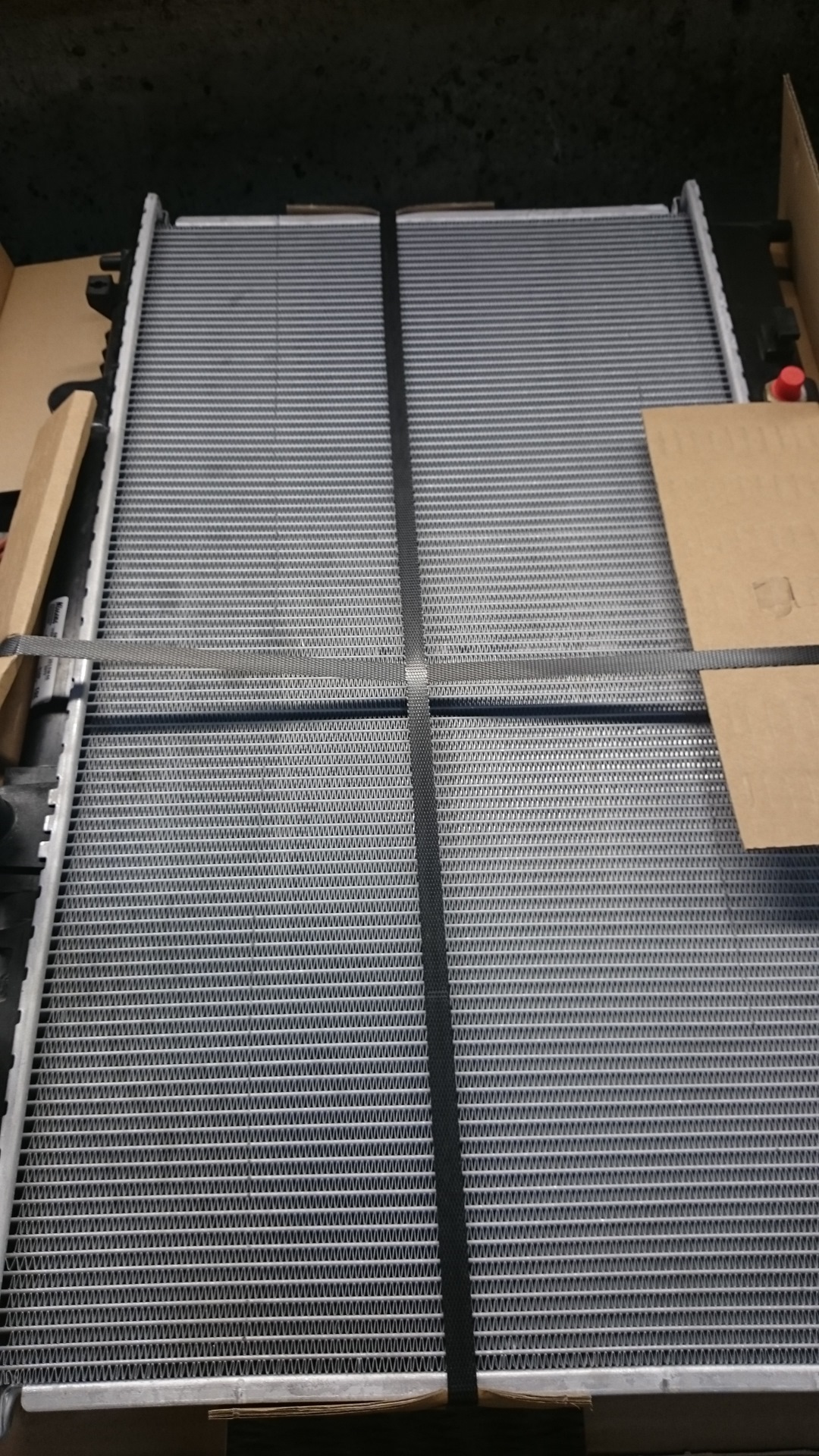

Т.К. почитав форумы и драйва и клубный 6 видел много сообщений об убитой из за радиатора коробоки, решил не ждать данной неприятности.
Уточнил, есть ли в наличии, приобрёл и тут же установили его :)

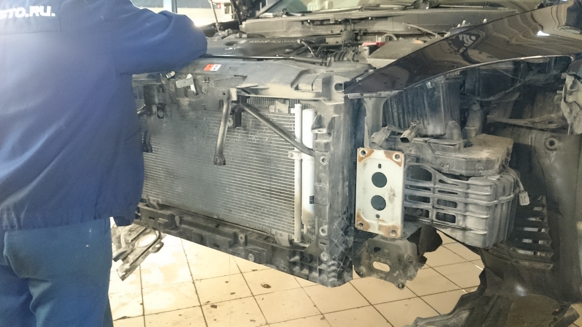

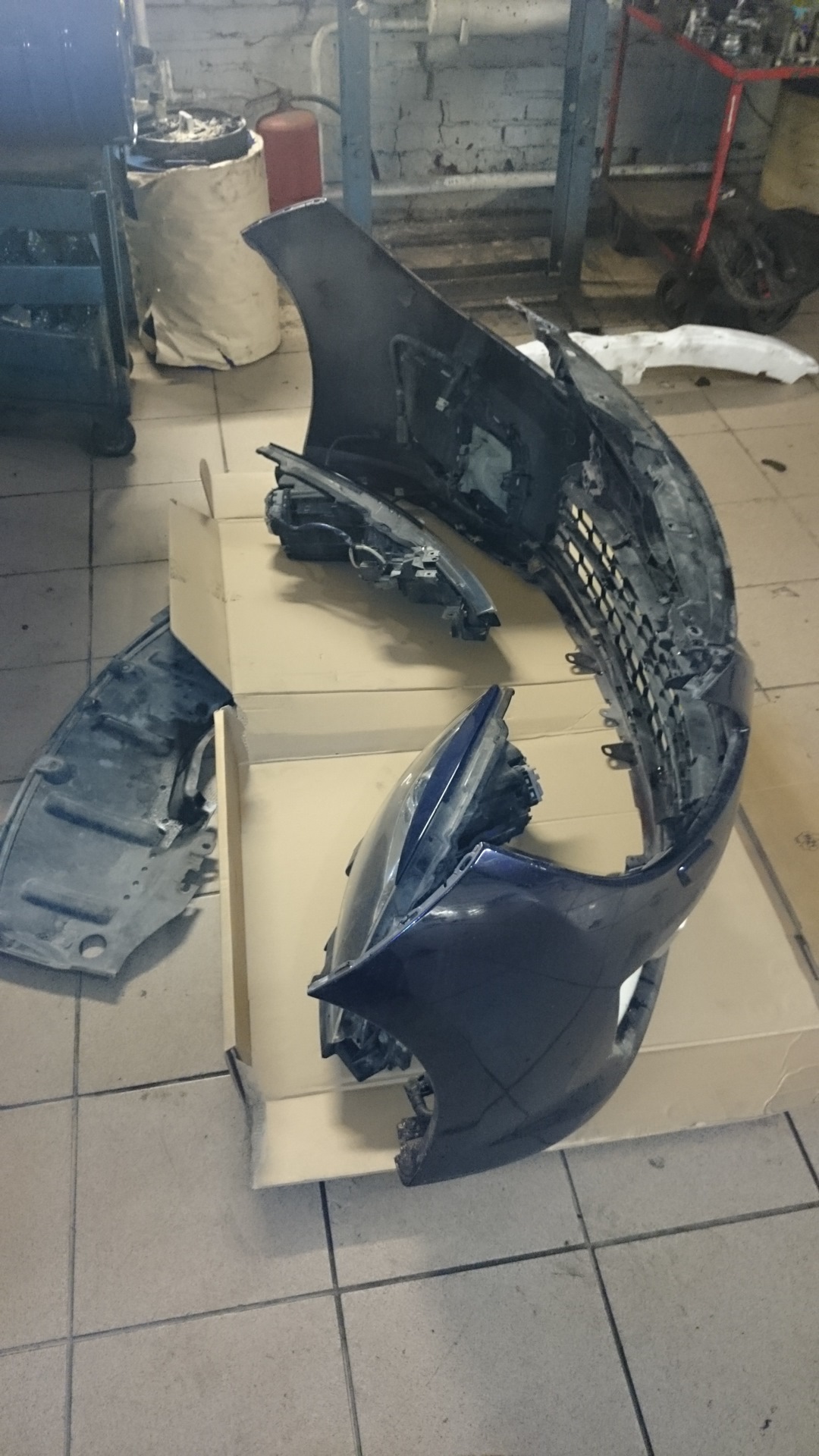

Машинку частично разобрали, пока доползли до радиатора. Как то она агрессивнее без бампера)))
Мордочку, фары и т.д. сложили в сторонке :)

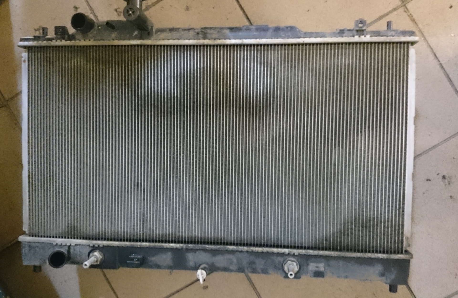

Добрались до радиатора) состояние его удовлетворительное, но уже на грани умирания.
Хорошо, что решился сейчас на замену :)
Вот новенький :)
Установили, собрали обратно перед и перешли к дальнейшим манипуляциям))))

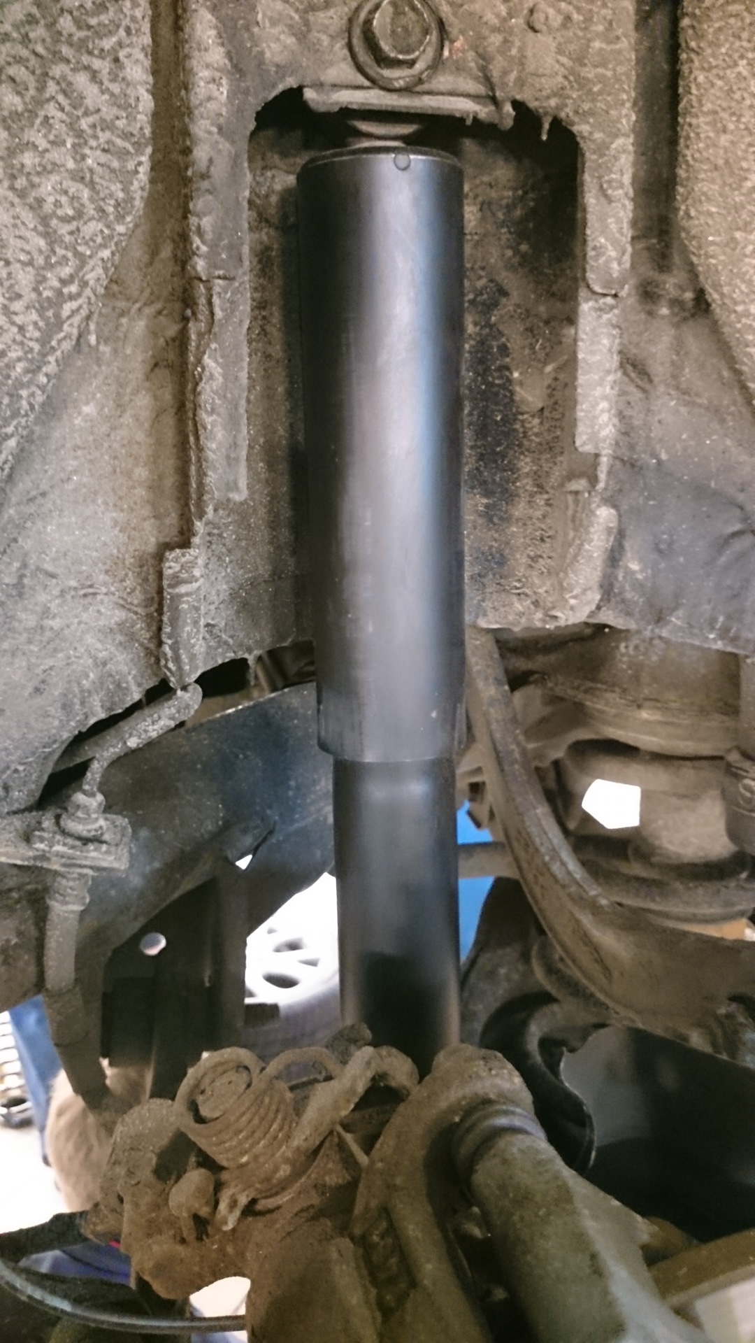

Дальше время потекло не заметно) Ребята в сервисе работали отлично!
Всё было быстро, качественно. Всё шкурилось, промывалось, обрабатывалось. Дополнительно проверялись другие элементы машинки.
Задний на своём месте :))
Фото других элементов, нет смысла вставлять, все их видели и знают, как оно выглядит.

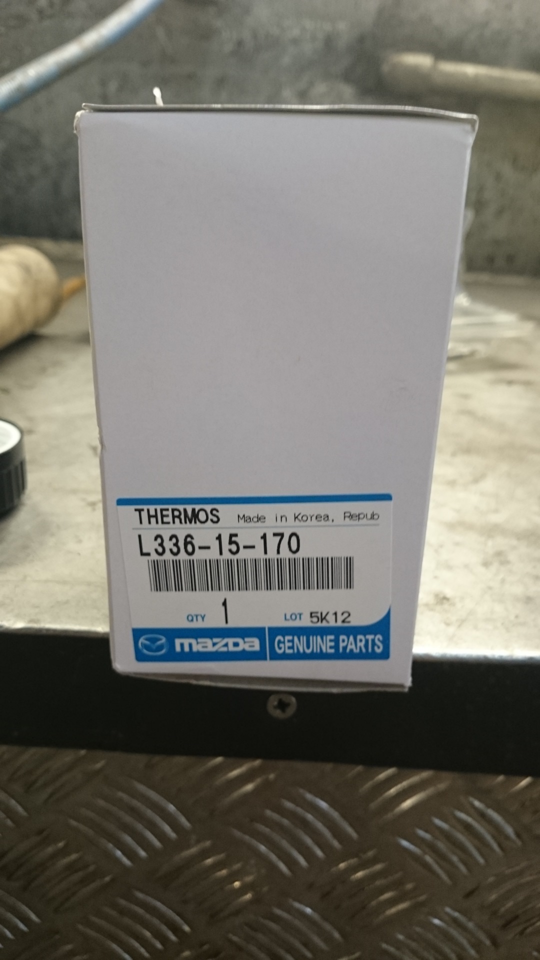

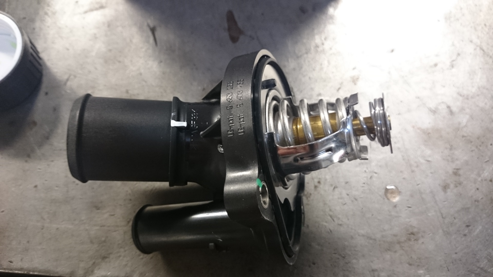

Но беда не приходит одна и в процессе выгонки воздуха, нашли ещё одну неисправность…
Термостат… энта зараза подклинивала и не всегда открывалась, в результате фриз, гонялся по малому кругу и быстрее испарялся и частично выбрасывался через клапан сброса давления…
вот куда убежал он так быстро…
В наличии он был и поэтому пришлось остужать машинку и ждать его замены…
После замены такая же процедура прогонки воздуха и ВСЁ)))) Машинка получила глоточек свежего воздуха ))))

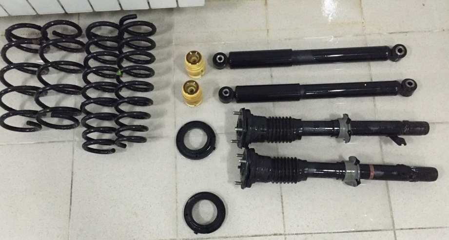

Амортизаторы по кругу
Пружины по кругу.

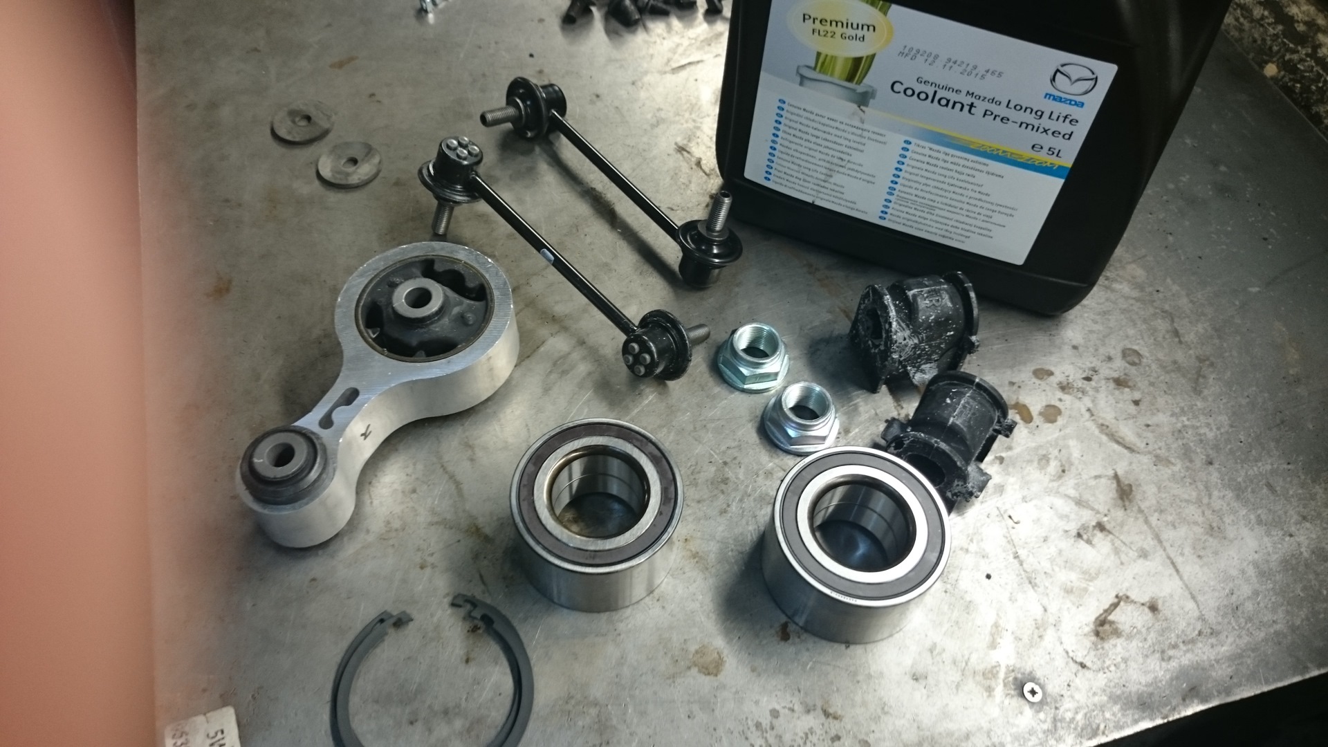

Nissens 68508 Радиатор двигателя
Mazda C122-CL-005A-4X Антифриз зеленый готовый "Long Life Coolant FL22", 5л
Mazda GS1D-34-150 Стойка стабилизатора переднего правая
Mazda GS1D-34-170 Стойка стабилизатора переднего левая
Mazda GS1D-34-15YA Втулка стабилизатора переднего 2ШТ
Mazda GS1G-39-040A Подушка двигателя задняя нижняя
Koyo DAC4280W-11CS40 Подшипник ступицы передний с магнитного кольца 2ШТ
Mazda D651-33-042 Гайка ступицы колеса переднего 2ШТ
Mazda GE4T-33-048 Кольцо стопорное подшипника ступицы переднего колеса 2ШТ

Вот родной, он не долговечен и быстро изнашиваются штуцера и перегородка отделяющее фриз от масла из коробки.
И тогда фриз начинает поступать в акпп) и её нагоняет маленький зверёк))) "писец" .
