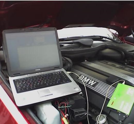

Да, у меня тоже всё норм стало, и чек погас. Кстате, можно и не ездить в на диагностику, а самому сделать. Я сделал, заснял, скинул на форум и мне сказали, что да, так оно и есть =)
