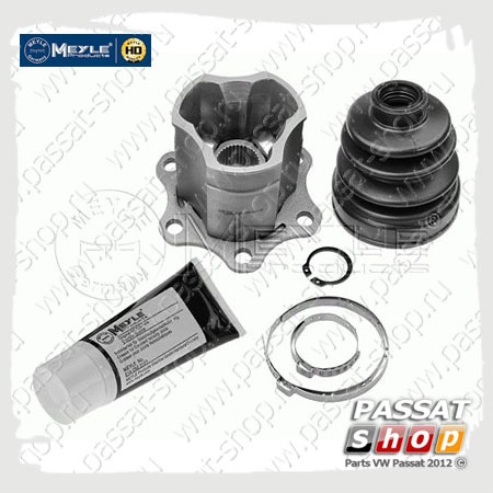

Хочу спросить совета по поводу покупки деталей — аналогов. Какие фирмы делают более качественные, не знаю. Посоветовали наружный (VAG 1K0498099 – оригинал) аналог SKF VKJA 3026, внутренний (VAG 1K0498103 — оригинал) аналог LOEBRO 302261. Что думаете?
Отдельный вопрос по поводу расположения ШРУСов. Нет ли разницы между ШРУСами левой стороны и правой?

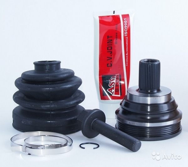

Подскажите кто-нибудь, в основном шрусы наружние продаются без абс… стоит ли брать?

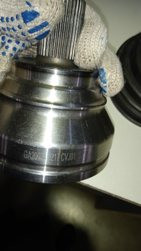

А шрус с 1.8 тси и 2.0 атмо подойдет?
ssva4012 вот такой есть, человек на 2.0 атмо хочет забрать у меня, мне не пригодился… Подскажите подойдет ему?
