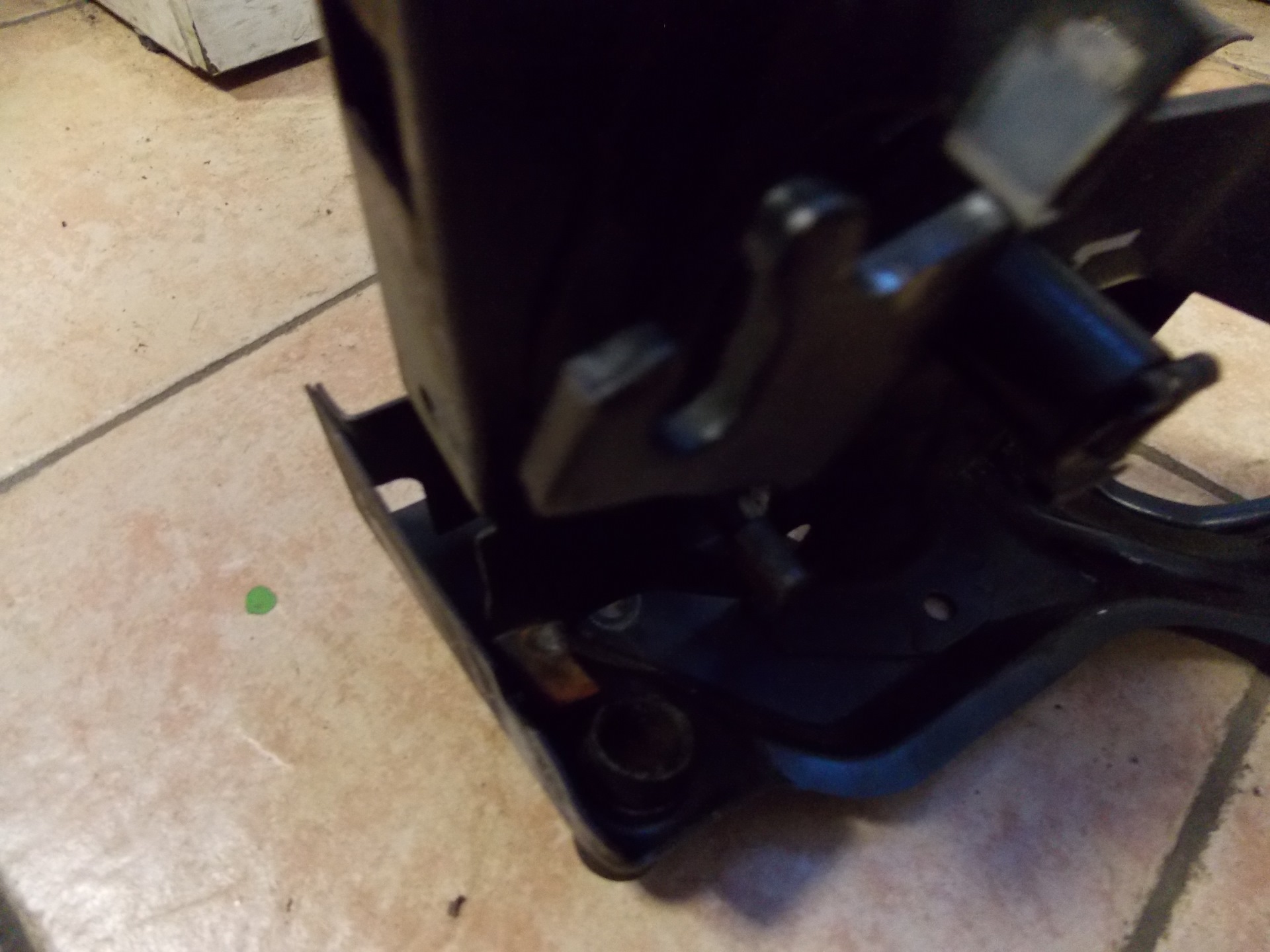

Открыли капот, понажимали педаль, шток сцепления еле ходит. Так как трос прекрасно себя чувствует, да и сцепление приговаривать не хотелось, ввиду нежелания тратить деньги, подозрение пало на педальный узел. Ох и морока его снимать, хорошо, что это делал не я (спасибо, Тема).
А дальше все просто… Там отвалилась сварка в одном месте и педали болтались, как фекалии в проруби. Завтра на работу придет сварщик и мы, скорее всего, победим.
