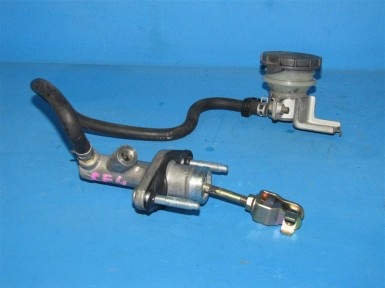

Ребят меня окончательно запарил скрип при выжиме педали сцепления. И систему промывал, и тормозуху менял и смазывал чего то там))))) Но все равно хватает на месяц-два максимум. В пробках жэсть так трещать начинает, и тугой становиться, просто терпение лопнуло! Подскажите кто то писал что ставил аналог Blue Print и все решалось и больше не мучал скрип. Цена вопроса? На ЕМЕХе есть по 2500, стоит ли брать? Хочу заменить его! Аккордовчане европейци отзовитесь! Посоветуйте номерки! Blue Print ADH23414 подойдет же?!

Я себе ставил этот Blue Print полёт нормальный не скрипа не звука. Педаль легко нажимается.А скрип идёт где пидаль с цилиндром крепиться. Там палец шплинтуться а там стоить втулка пластмассовая, если это втулка разлетается начинается скрип. Железа о железа проверено.

на фото с инета взята.
вин кинь просто для интереса глянуть равнозначность запчастей два года разницы главный на фото один в один мой

тоже скрип ужасный был, че тока не делал, в итоге капнул моторного масла на штифт на котором педаль держится, уже 2 года езжу в тишине… а так и вдшкой все заливал, хватало на неделю. и пружину саму снимал

Как я боролся со скрипом педали…
1) изначально была снята вся система: рабочий и главный цилиндры, трубка
2) Все было промыто и смазаны цилиндры внутри спец смазкой.
3) После сборки педаль стала легче, но все равно поскрипывала периодически
4) Купил на разборке оригинал главного и рабочего цилиндров (это было в связи с тем что сорвал резьбу на болту прокачки на рабочем цилиндре… Они зараза у меня пластиковые были, поставлены были, как я понял рабочий чугунный, а главный алюминиевый что ли )
5) Скрип все равно не пропал, была выработка на штифте, который соединяет педаль и рычаг толкающий поршень главного. Купил новый
6) Так же купил с разборки педаль сцепления
Итог: Сцуко я счастлив!
педаль заменил, она без люфта, тупо цилиндр остался в скрипе((((( в общем NIPPARTS J2504018 стоит взять?
У меня скрипела по сути из за штифта, который выработался, его перекашивало и из-за этого скрипело… По поводу NIPPARTS не могу ничего сказать, не покупал его железки, я читал что вроде как Blue Print в оригинале идет, у меня оригинал именно он и был, но я видел на драйве у кого то в бд, что ставил рабочий Blue Print и он ему не понравился…
