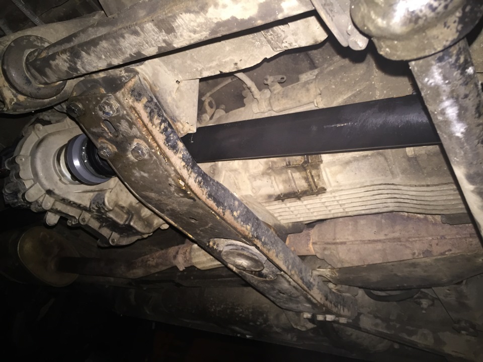

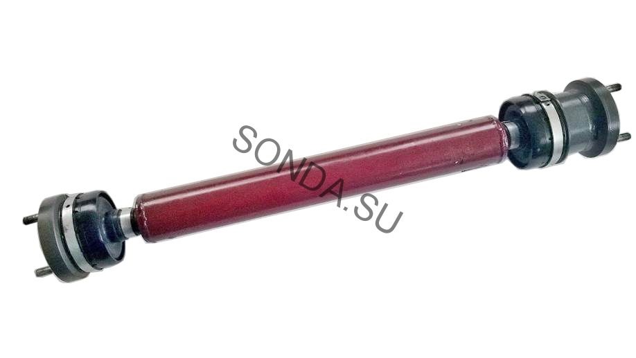

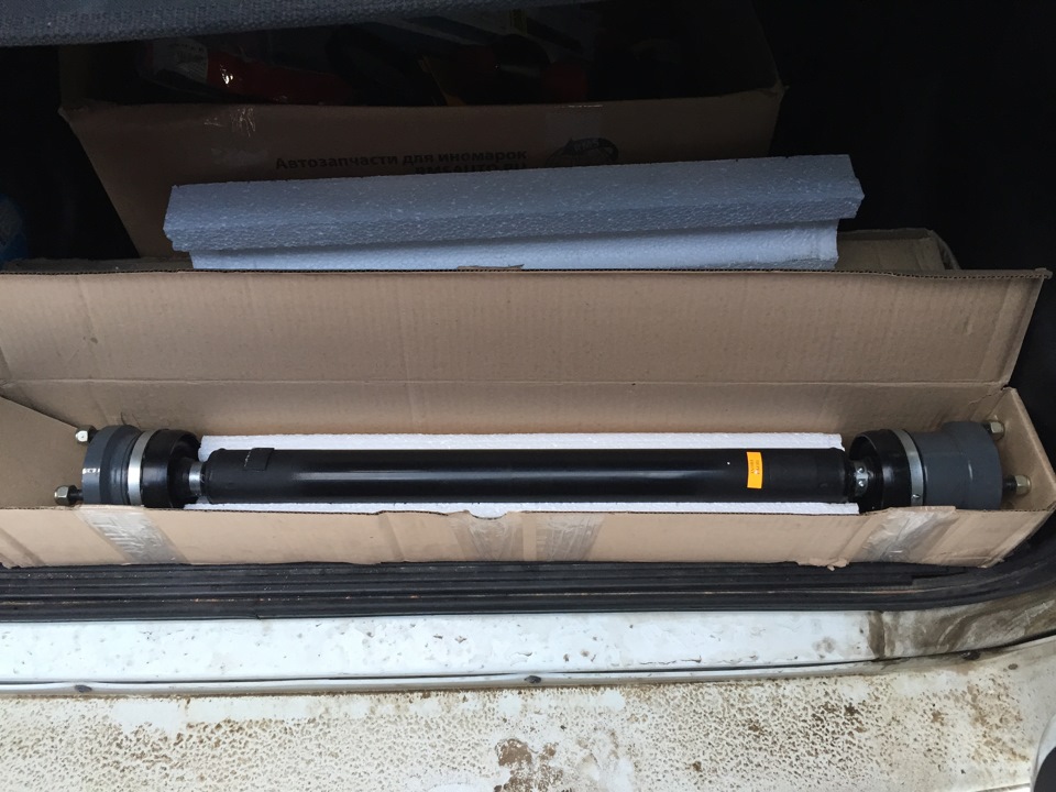

Вчера забрал в транспортной компании долгожданную посылку из Ростова (www.sonda.su) с карданом на ШРУСах.
Не смог удержаться, тут же воткнул его.
Впечатления не понятные. Покатать его удалось пока только по дорогам, почти без подключения передка. Вроде едет мягче, рывков меньше, но непонятно. Надо покатать в разных условиях.

Тоже приобрел сей девайс. Еще не ставил, но вот на что сразу обратил внимание. Большая граната при продольном движении сосет воздух через центральное отверстие в торце. Видимо сделанное специально для этих целей. Т.е. пыльник работает как меха. Воду засосет однозначно. И вода оттуда больше не выйдет. И шрусу придет писец. И это меня сильно расстроило.

www.drive2.ru/l/9002020/ Обкатал во всех режимах, непривычно тихо, без рывков, как на крестовинах.Теперь задний, прямой как будто люфтит(наверно придираюсь).

Вопрос только сколько прослужат пыльники.при жесткой эксплуатации.У Ниваводов это больной вопрос.
Я жестко машину не эксплуатирую.
Да я в принципе и не Вам вопрос задал.Так размышления)))))
В принципе, да, место опасное. Но надо заметить, что пыльники там удачные, не обычная гармошка как на пузотёрках, а плоская манжета с пластиковым внешним ободом.
Вот тут очень хорошо видно:
На старых нивах такие были.Но все равно резина.Ладно понаблюдаем за поставившими уже.Удачи в эксплуатации.
