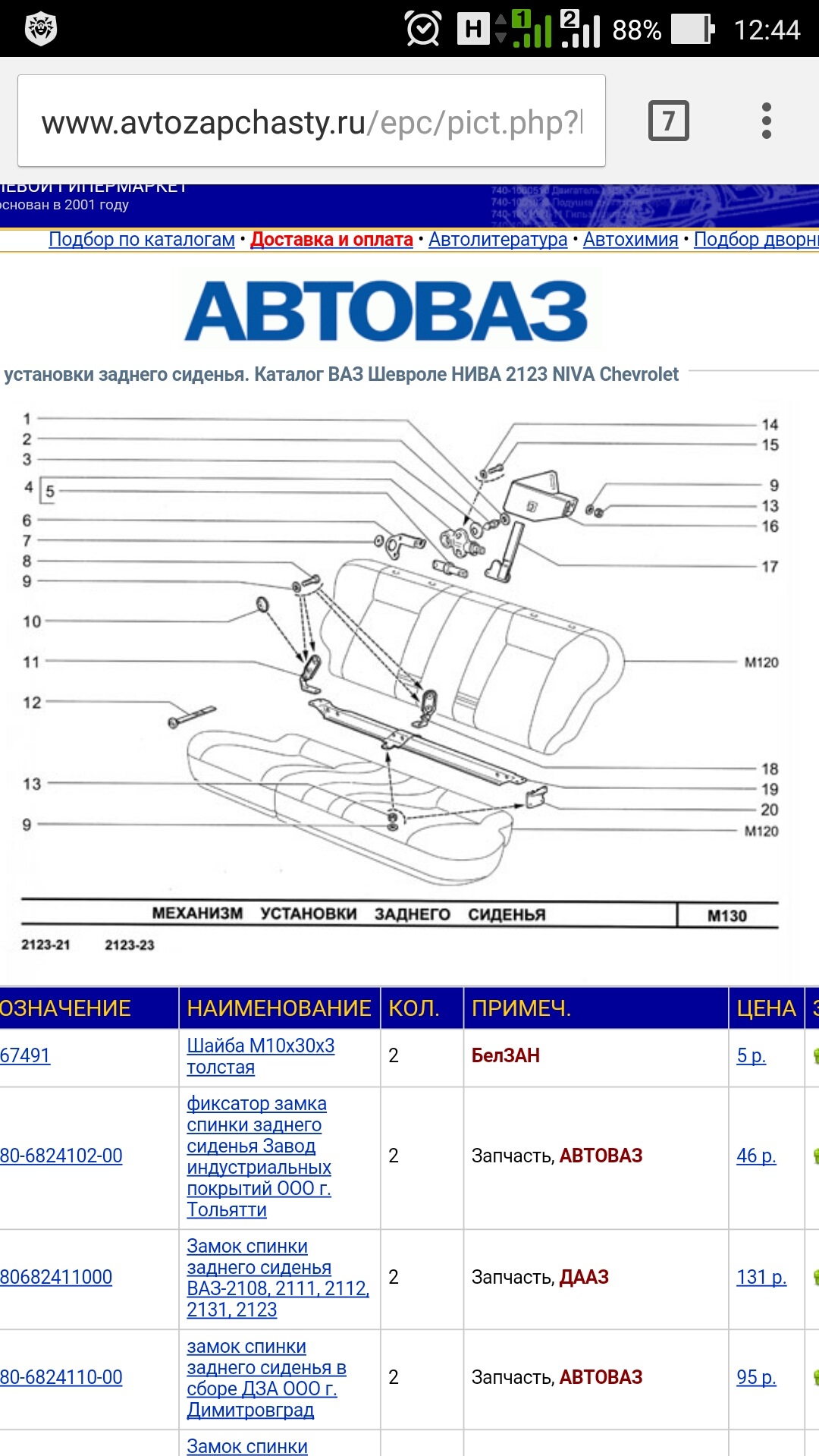

Подскажите пожалуйста, какие замки на задние спинки(большую и малую) подойдут на шевиниву?
По каталогу бьется два варианта: 21236824110 и 21086824110. Первый по описанию похож на шнивовский, второй от 8ки, но говорят это одно и тоже. Просто по магазинам пока нет времени кататься, искать и сравнивать.
Заранее спасибо!)

Я ставил от ваз 2110 и 08 подходят
21236824110 и 21086824110 первый от шнивы второй от 8ки, 21086824110 отличается отсутствием резинового кольца в нижней части “замочной скважины”, что на функционал никак не влияет.
Ок понял, значит лт 8ки закажу. Они почти в двое дешевле. А первый наверное еще в комплекте с "веревкой"
8е стоят. по номерам хез но возможно номера правый и левый отличаются
Ты тут на Драйве поищи. Кто то уже писал что там стоят от 2108
Замок в сборе 2123 а сама личинка восьмерочная.
Аа, тогда понял, спасибо)
Брал от 14-ки, подходит.
