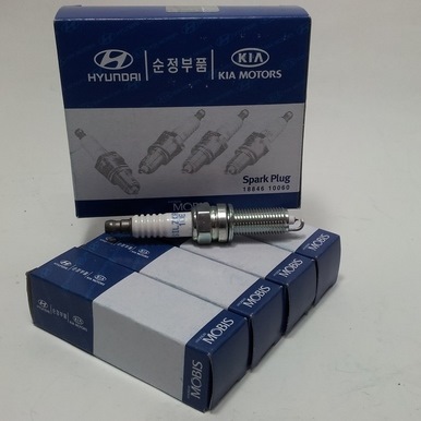

по поводу свечей — сейчас стоят свежие denso, сказали что они сейчас испаганились и лучше их не ставить … а поставить оригиналы

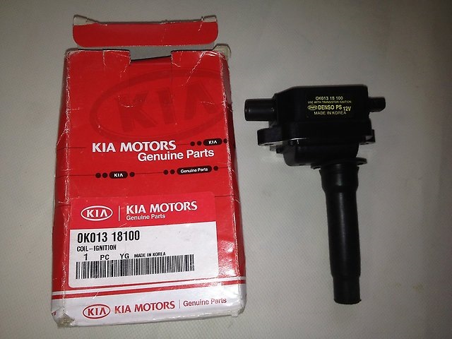

по поводу катушек — сказали что лучше поставить новые т.к. ГБО любит хорошую стабильную искру, старые катушки неизвестно когда меняли последний раз тут …

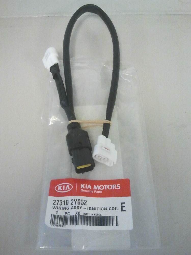

— управляющий провод — лучше обновить дляспокойствия совести раз уж все там свежее теперь

— Hyundai/Kia (0K01318100) Катушка системы зажигания, 2 шт, 1672,00 грн
— Hyundai/Kia (0K01C18110) Свеча зажигания, 4 шт. 388,00 грн.
— Hyundai/Kia (273102Y052) Провод высокого напряжения, 277,00 грн.

да и провод такойже по номеру
у меня судя по фото такая же катушка на киа спектра (сша) только стоит в 2 раза дороже . мож кто подскажет на 1.8 подойдет !
не подскажу, может и подойдёт
тут даже варианты делали от черри тиго катушки и от газели ставили
провода только перепаковать нужно или подобрать по разъемам и сопротивлению похожие
наверно подойдет 0K24718100 (вот моя) попробую заказать!
А можно что-то от автоваза подобрать? Катушки, ВВ, питающий провод.
знаю что точно ставили от черри тиго катушку

По экзисту провод питания показывает 3 номера
0к01318052 цена 1160-1300
0к01318052а цена 1159
27310-2y052 цена 2552
Они одинаковые или от года выпуска машины как-то зависит
это аналоги, они взаимозаменяемые
0k01318052 выпускался 01.03.98 — 12.06.00
0k01318052a выпускался 12.06.00 — 22.02.01
273102Y052 выпускался 22.02.01 — 06.05.03
но по украине в наличии этих проводов нет, только 273102Y052 пробивается
Подскажите а катушка с проводом в комплекте?
катушка одевается на свечу
от нее ВВ провод ко второй свече
вторая катушка аналогично
у обеим катушкам идет управляющий провод который на фото выше
все покупается отдельно, одним комплектом не идёт

вопрос: какой зазор на этих свечах выставить для ГБО?
0,9 будет достаточно?
Да, на стоковых свечах 1,1 мм, а для ГБО надо загнуть на 0,9 мм.
XoXoT
Я ошибся! Зазор надо делать 0,8 мм! Извини.
Поставили без изменения зазоров. Машинка ожила! 2 свечи прошитые были, управляющий провод просился на пенсию давно, катушки тоже уставшие. Прокладку крышки поменяли т.к. в колодцах масло было. Сейчас супер, с момента покупки еще так не ездила машинка :)
Мне газовщики сказали что на 4 поколении зазоры менять не нужно, на 2м поколении меняли
