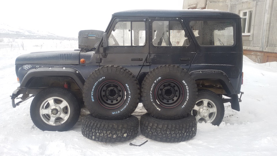

Наконец-то после двухнедельного ожидания пришли колеса с дисками.

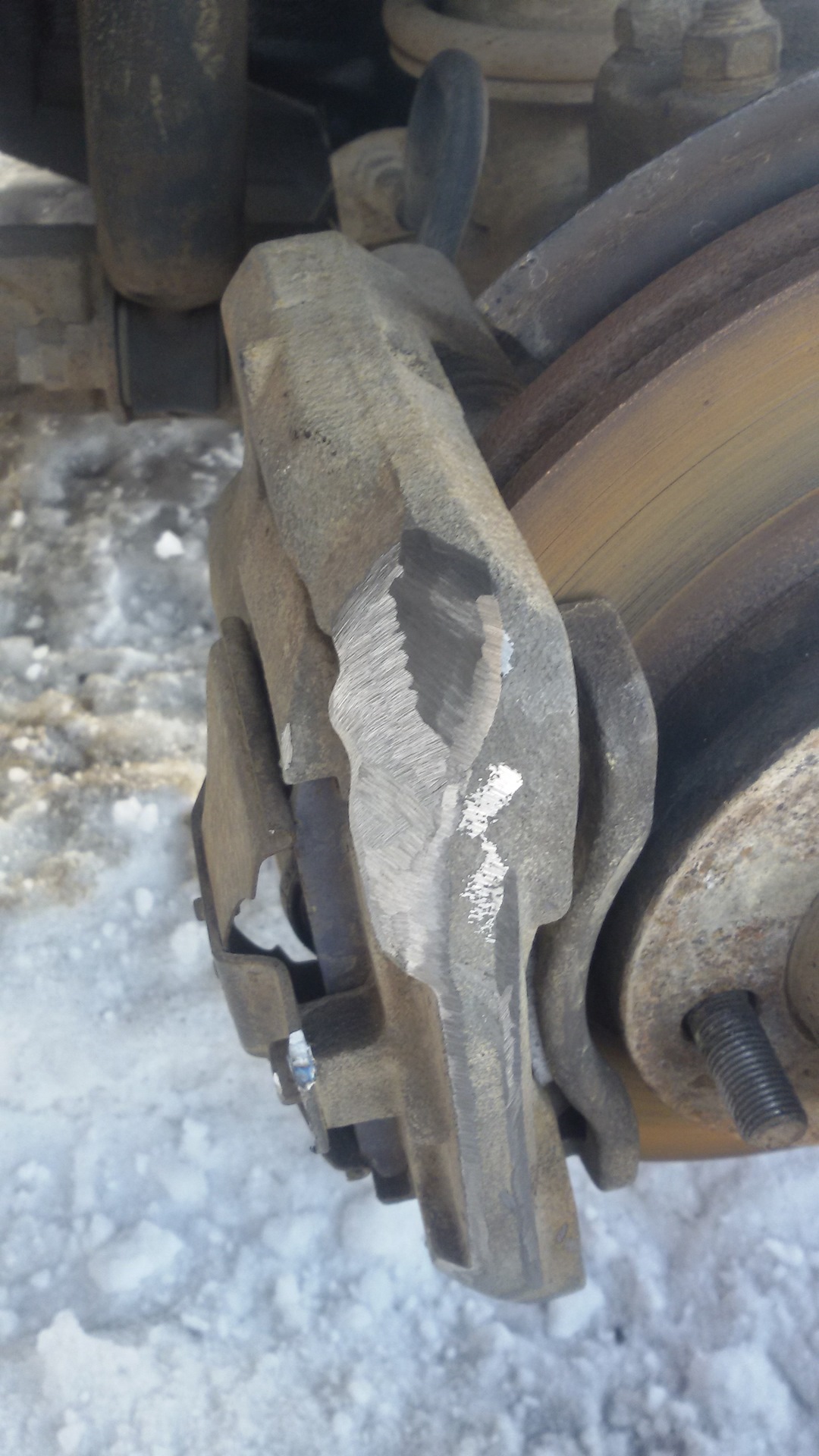

Не смотря на то, что на улице "-" — было принято однозначное решение — ставить! Полазив перед установкой в интернете — вооружился болгаркой — и вперёд, за работу!=) Задние — встали на "отлично"! А вот с передними — как и писали на ДРАЙВ2 — пришлось повозиться. Пришлось спиливать суппорта — они не давали встать диску (диски 15х8 ЕТ "-19"). Поработав болгаркой, а заодно и согревшись, все встало на свои места.
И тепрь УАЗка выглядит вот так:
Всем БОБРА!

Отлично смотрится. Проходимость теперь повысилась))))
По БФГ:
в грязи травить задние до 0,8, перед до 1,0 смело.
по снегу зад 0,5, перед 0,8, но аккуратнее рулем крути с прижимом на колею. могут разбортироваться.
По камням и вашим каменным дорожкам травить не стоит. Боковина очень мягкая и нежная, лучше на дубовой попрыгать.
Давление по асфальту подбирай сам, но рекомендую от 2.5 начинать плясать.
Рекомендую обзавестить запаской в размер. На уазбуке частенько распродают занедорого уже хоженные комплекты на запаски.

А еще как резину прикатаешь, пересобери на герметик. Не сильно, но поможет при стравливании в грязи. Песка у вас много, под борт попадать будет и травить, а герметик хоть как-то но держать будет. Особенно при своих широких дисках.
СПС за подсказку! Раз уж за давление начали — не подскажешь лето и зиму какое (полностью накаченные)?
На 33х Летом ездил 2,5-2,8 в зависимости от температуры и дороги. По грейдерам около 1,5.
Зимой по трассе резина никакая. Давление около 2,0-2,2, не больше и скорость максимум 80-90. С учетом снегопадов, обледенений, горок и поворотов-предельная внимательность и аккуратность.
Мимо вас кстати под новый год проезжали
Снег — еще нормально, терпимо… А как только лёд попадается — "туши свет"…=)))
На льду даж на шипах весело. Под Мончегорском на Коле по льду вбок от порыва ветра понесло.

Лаптеры под колеса 31-33 или 33-35 стоят?
Брал по не резаные арки и под 31-33… магазинуаз.рф/rashiriteli…-8-detalei-403267562.html
