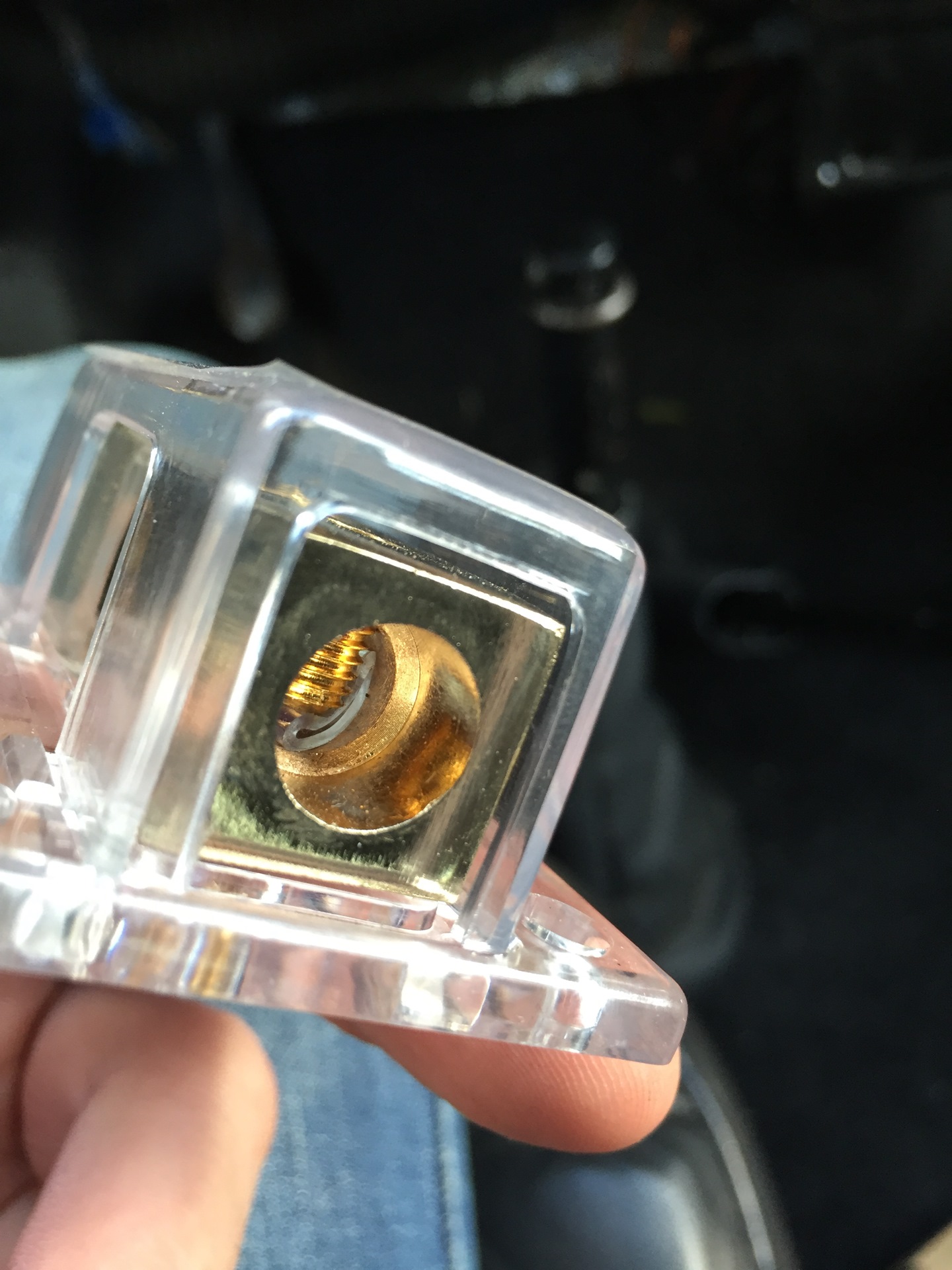

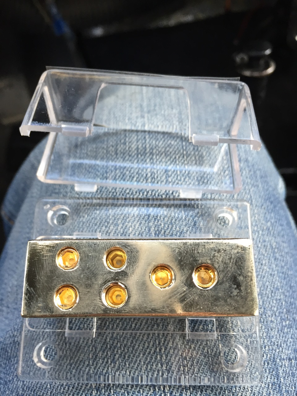

Давно хотел упорядочить "мотню" проводов, которая идет у меня от плюсовой клеммы АКБ. А с появлением туманок, люстры, саба и тд. вообще мрак. Прикупил себе недавно вот такую клемму АКБ и еще приблуду к ней. Теперь от плюса АКБ в салон зайдет один жирный провод на приблуду. С приблуды пойдет один жирный на саб и мелкие на все остальное, каждый из своего гнезда.

D&G Дорого и глупо. За эти деньги можно было 3 кг шашлыка купить, пива и вопрос с плюсовой клеммой решить. Наконечник на стандартную клемму аккумулятора v-energo.by/data/g_catalo…7A8iWcJwcb9UgiAYq8dvY.jpg Разветвитель im2-tub-ru.yandex.net/i?i…d25e7ce6&n=33&h=215&w=343 Блестит конечно не так, но функциональность нисколько не потеряна, даже возросла.

Я у себя вместо клемной колодки воткнул автоколодку с предохранителями, от жигулей вроде или газели. На 10 предов. Половину посадил напрямую с аккума а вторую половину через реле от зажигания. Функциональней некуда.
Разветвитель проводов хорошая вещь, но вот чтобы хорошо закрепить эту клемму на аккумуляторе нужно потрудиться, ибо вручную сделать это не просто, с такой клеммой хорошего контакта не было и я от нее отказался, поставил более качественную.
Более качественную обычную или тоже под два провода?
Через полгода лопнула в самом тонком месте
Я летом поставил стандартную тоже пол года отходила лопнула, хз почему, у кого знакомых спрашивал ни у кого ни разу такого не случалось.
