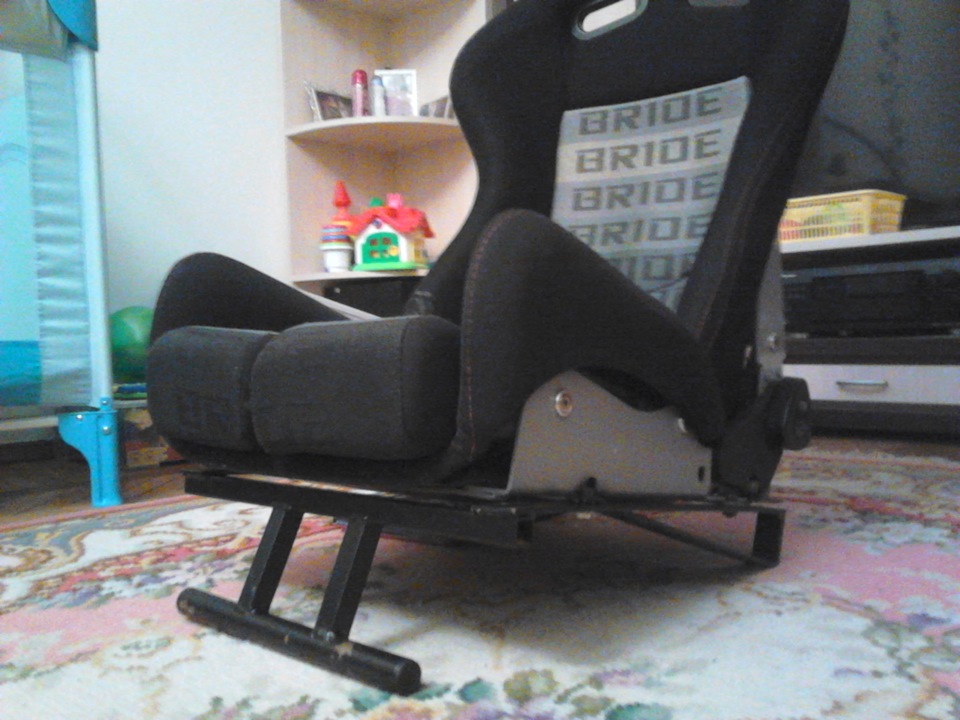

Кресло уже прикрутил на своё место, пока как временный вариант. Надо решить вопрос с ремнями безопасности.

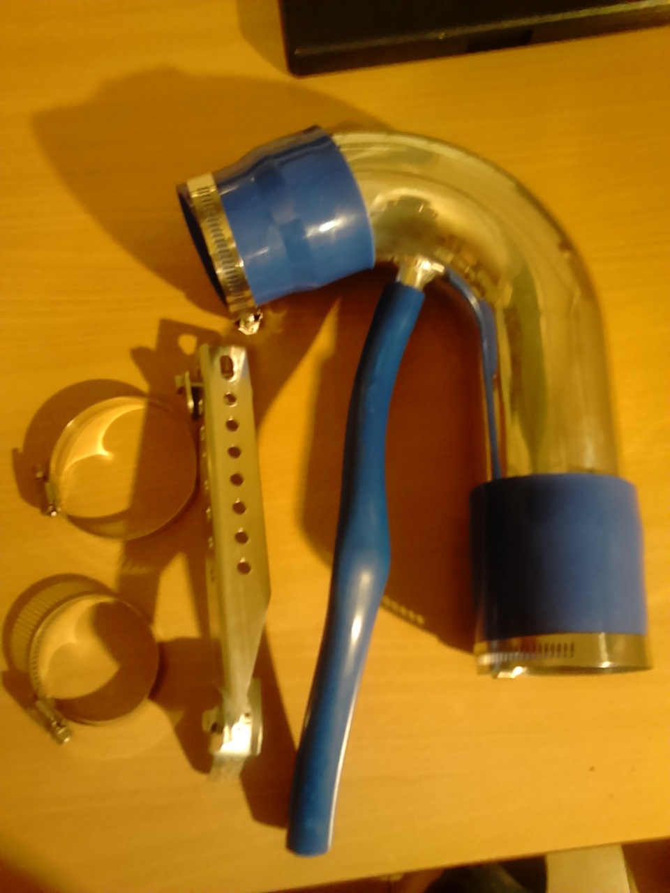

Кресло хорошо вписалось) А "холодновпусковая" красота во сколько обошлась если не секрет?
Точно не помню, сейчас стоит 2000 meta-s.ru/product_3286.html
спасибо)

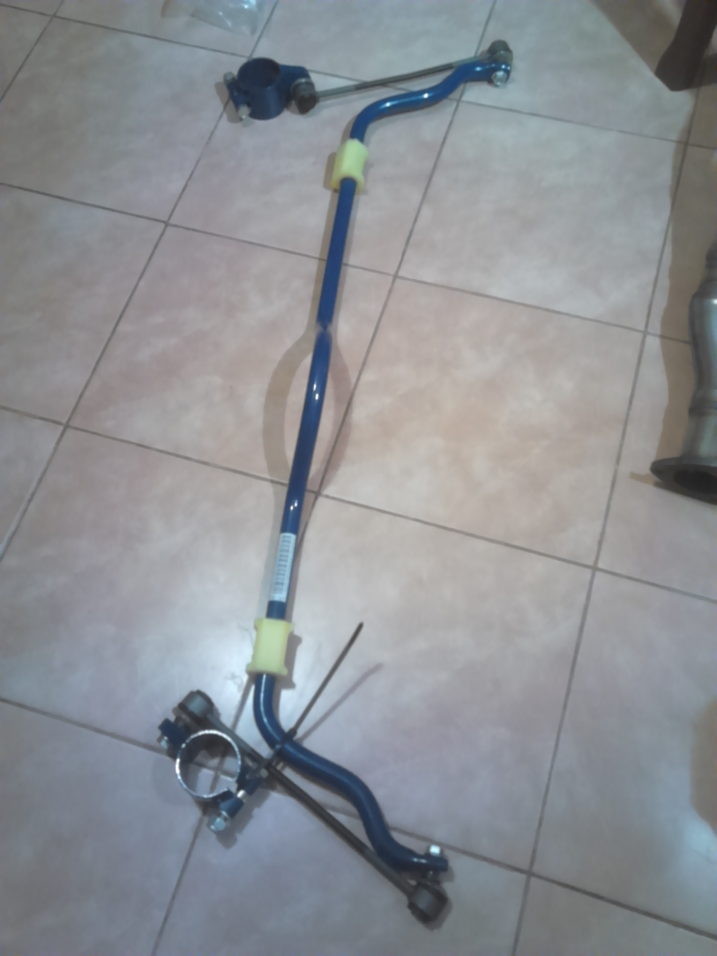

Подушки стабилизатора переднего поменяй на красный полиуретан, будет более крепко.
С красным ПУ увеличится нагрузка на кузов в местах крепления, поэтому пока оставлю как есть.
Возможно потом поменяю, если будет такая необходимость.
Не то место, чтобы переживать на нагрузку по кузову)
Отличное кресло! Оригинал? Где приобретено?
Китай конечно)
Купил на авито.
Отлично выглядит по крайне мере. Тяжёлое?
С установочным комплектом получается чуть тяжелее стока. Точно не мерил.
Сиденье подходит тощим водителям. В зимней одежде я в нём помещаюсь с трудом. Зато летом фиксация тела будет отличная.
Понял, спасибо!
