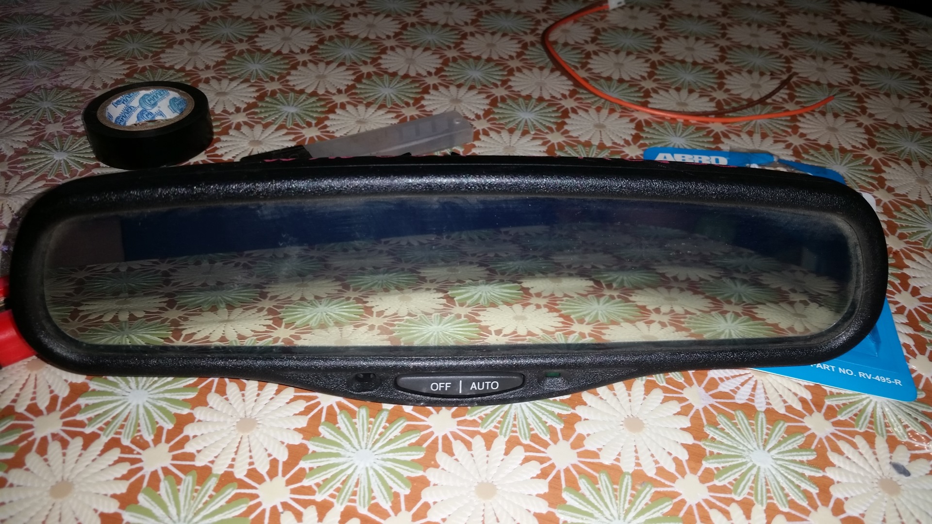

Приветствую всех!рябята как обычно я не многословен, да здесь и рассказывать особо нечего…Очень простая работа…для себя…для машины…просто приятно…
Идея была уже давно, но кое кто чуть подтолкнул, так сказал направил на правильный путь)))
Вообщем новое зеркало от windoma 02 года с автозатемнением, , проводим провода, цепляем + от прикуривателя, устанавливаем зеркало и аля улю все работает, красотище!)
По лету покрашу его, так как потолок у нас светлый и оно совсем не горманично смотрится в отличии от родного по цвету

Да там их много, от хонды, лексуса, цельсиора, виндом…по мне так удачнее родного, просто по лету надо будет покрасить, дороботать и все преобразится

А что за приблуда такая ? и что она дает ?
Более прогрессивным решением является зеркало заднего вида с автозатемнением, в котором используются материалы с переменной прозрачностью – жидкие кристаллы или электрохромный элемент. Перечисленные материалы под действием электрического тока меняют свой цвет и соответственно, изменяется коэффициент отражения зеркала заднего вида. Величину подаваемого на электроды напряжения регулирует электронная система управления, включающая два датчика (датчик освещенности и датчик бликов), блок управления и исполнительное устройство – оптический элемент с переменной прозрачностью.
