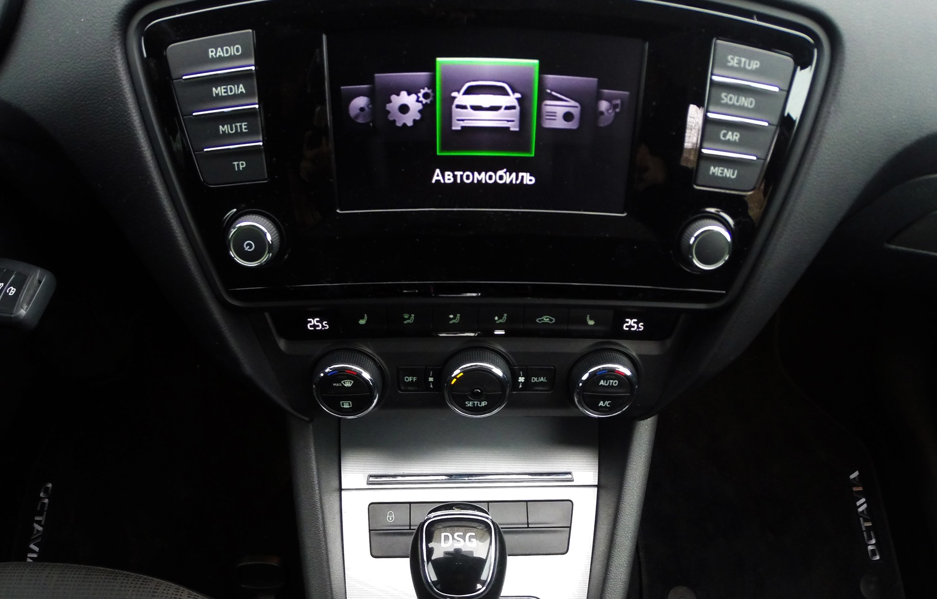

Собственно не так давно при нулевых температурах стал замечать глюки с сенсором, экран либо вообще не реагирует на нажатие либо реагирует в произвольном порядке. Проблема вроде как известная, случай гарантийный, поэтому сразу залил видео с ВИНом и поехал к официалам (Автопрага на Варшавке), видео взяли, но сказали нужно провести диагностику после ночной стоянки, пришлось оставить машину, и аллилуйя проявилось, после обновления прошивки проблема так же не решилась, итог замена дисплея!
Дисплей был в наличии на складе, вроде новой ревизии, поменяли сразу в течение нескольких часов!
Тестирую уже вторую неделю, благо погода и температура подходящие на улице, все четко)

понять бы это конструктивный косяк дисплея прошлой ревизии, а на новом подобный косяк не повторяется?
Не знаю, у меня после замены все четко)
чем новая ревизия отличается от старой?
Без понятия, внешне ничем!
