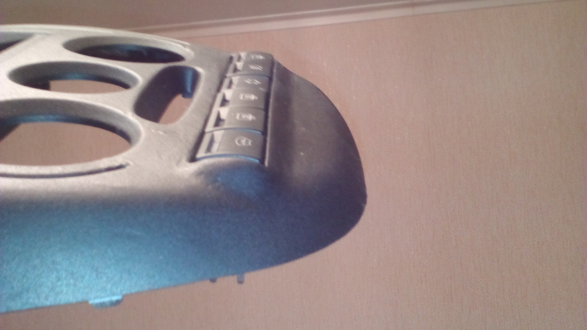

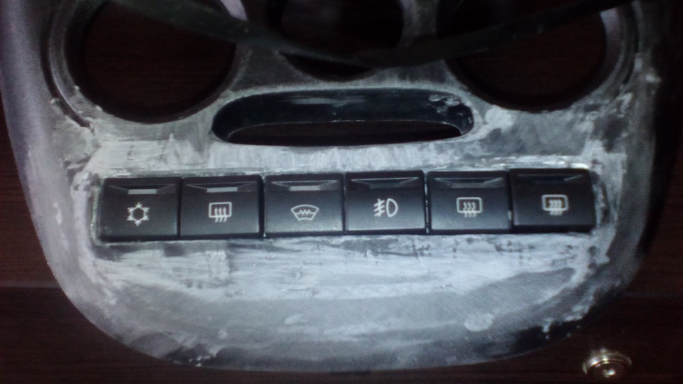

Вот и доделал консоль. Теперь у меня 6ть кнопок и две, от подогрева сидений, в запасе. В сумме 8 штук.

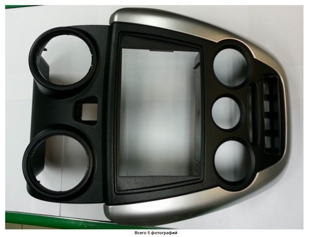

Есть пара способов без резки-пайки до оснастить гранту кнопками:
1)даптер 6 кнопок
2) адаптер 2ве кнопки
3) конслоь от гранты люкс с 2дин магнитолой.
Если хочется резать и паять можно взять гнезда от сюда
1) Нижняя часть консоли "Калина 2"
2) Газель бизнес, у нее в консоли 6 кнопок стоит и они те же, что в гранте
3) Приора

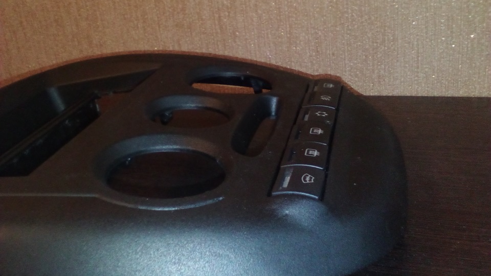

Решил не красить акриловой краской, глянец просто ужасен на консоли. На работе предложили покрыть структурной краской для бамперов от "Боди". Результат покраски ВАУ! Краска просто супер, структура намного лучше изначальной. Большой плюс краски в ее составе разъедающем верхний слой пластика. Она просто въедается в основание становясь с ним одним целым. Очень доволен продукцией "Боди" лучше заплатить подороже и получить качество, чем по дешевле и, ну Вы поняли. Фото процесса не делал, руки в краске и грунтовке были.
Что сказать по навыкам работы со шпаклевкой и краской.
Шпаклевка жутко вонючая, обязательно помещение с хорошей вентиляцией или большой цех. Сохнет быстро, поэтому замешиваем небольшое количество на мелкие работы. Я мешал не больше чайной ложки. Сохнет до шлифовки минут 20. Грунтуется и обрабатывается хорошо.
Краска просто и удобно наносится. Главное хорошо встряхнуть и вести равномерно, плавно. Дальше она сама все сделает.
П.С. как ни старался пара недочетов видно на основании. И грунтовал и шпаклевал, и тер до одури. Навык работы с такой шпаклевкой мал. Говорят есть шпаклевка для мелких работ, если найду доделаю до идеала :)

А можно про процесс покраски подробнее? Сначала шкурим, потом грунтуем и красим или сразу красим краской боди?
Процесс покраски прост и не очень одновременно. Если брать краску боди для бамперов, то ее можно наносить только на подготовленный пластик. Или грунтовки должно быть самый минимум, для проявления недочетов не более. В составе краски есть сильный растворитель, он разъедает верхний слой пластика улучшая сцепление с основой. То есть основа с краской становятся одним целым. Первый слой слез именно из-за того, что консоль была покрыта грунтом. Грунт практически снял до пластика, обнажив мелкие царапины и наделав новые. Теперь учусь шпаклевать пластиковой шпаклевкой, что бы еще раз перекрасить консоль.

Шпатлевкой можно абсолютно любой вывести нужную форму, все зависит от навыков и опыта. Чтобы вывести поверхность нужно под наждачную бумагу подложить ровный брусочек, и водить в соответствующих направлениях
Там пластмассовая шпаклевка была, тверже пластика консоли получалась при застывании. Может обычную, эпоксидную, применить для заделки мелких царапин?
Шпатлевка, которая у вас для бамперов не может быть тверже пластика. Попробуйте поточить пластик, и шпатлевку что быстрее точится?! Конечно шпатлевка для того она и нужна! У вас такие неровности которые мелкой шпатлевкой не шпатлюются. Пользуйтесь этой шпатлевкой, с помощью нее можно вывести в идеал, говорю как маляр
С опытом в малярке можно и до идеала. Как выводить под "ноль" не пойму, чуть надавишь дырка, не дотер бугор или риска останется. А точить до бесконечности консоль сотру. Опыта мало.

Зачем там 3 кнопки нагрева заднего стекла? Т.е 2 лишних и так.
Слева направо обогрев руля, зеркал, заднего стекла, кондер, ПТФ, ЮСБ. позже закажу кнопки с правильной маркировкой.

надо было проявителем затирать ( типо сажа ) потом когда затираешь видно где чёрное, значит не дотёр ( ямка )
о таких вещах не знал. Попробую.
