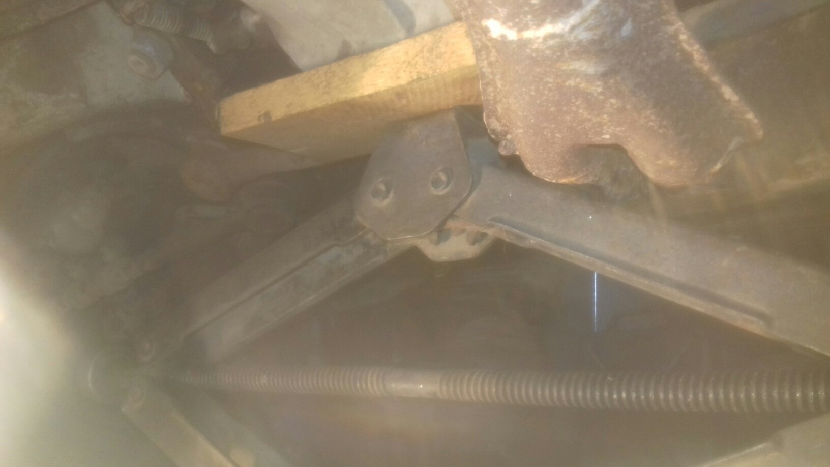

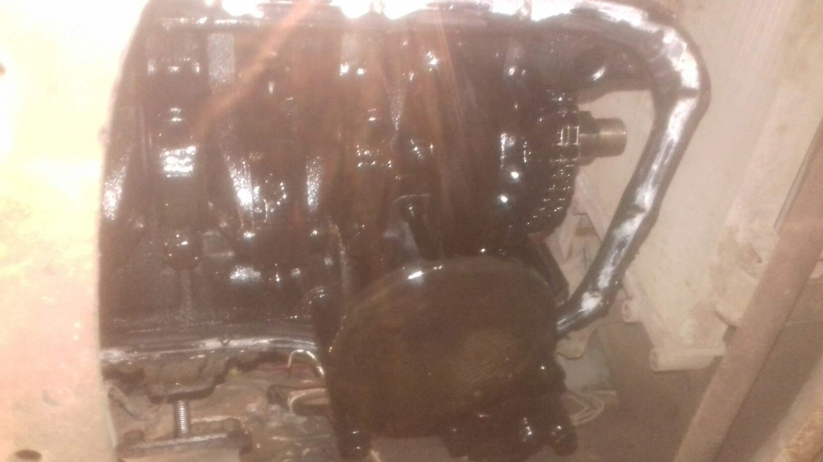

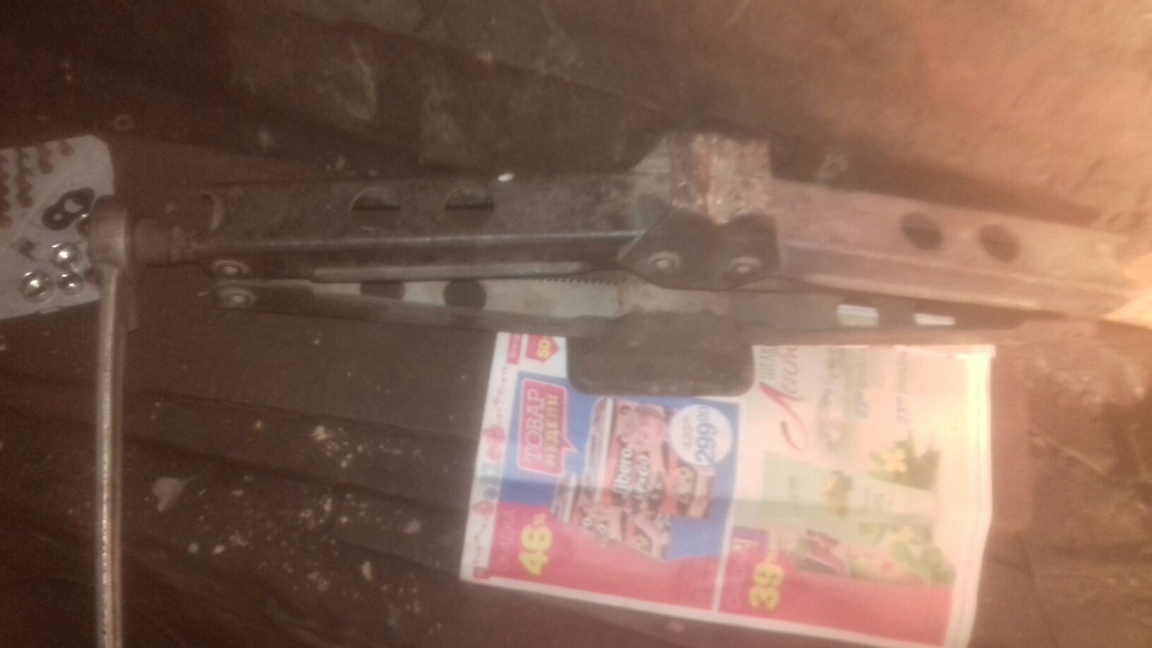

Всем привет. Выделилось время решил машиной. Вообщем так, откручиваем гайки на подушках. Спускаемся в яму берем головку на 10 отвинчуем гаики, а некоторых местах нужен будет редуктор на ключ. Затем самое интересное берем домкрат ( на фото видно какой), подставляем его под коробку и домкратим вверх. И теперь поддон легко снимается.

ядерная война прошла в поддоне походу))
Теперь все красиво
