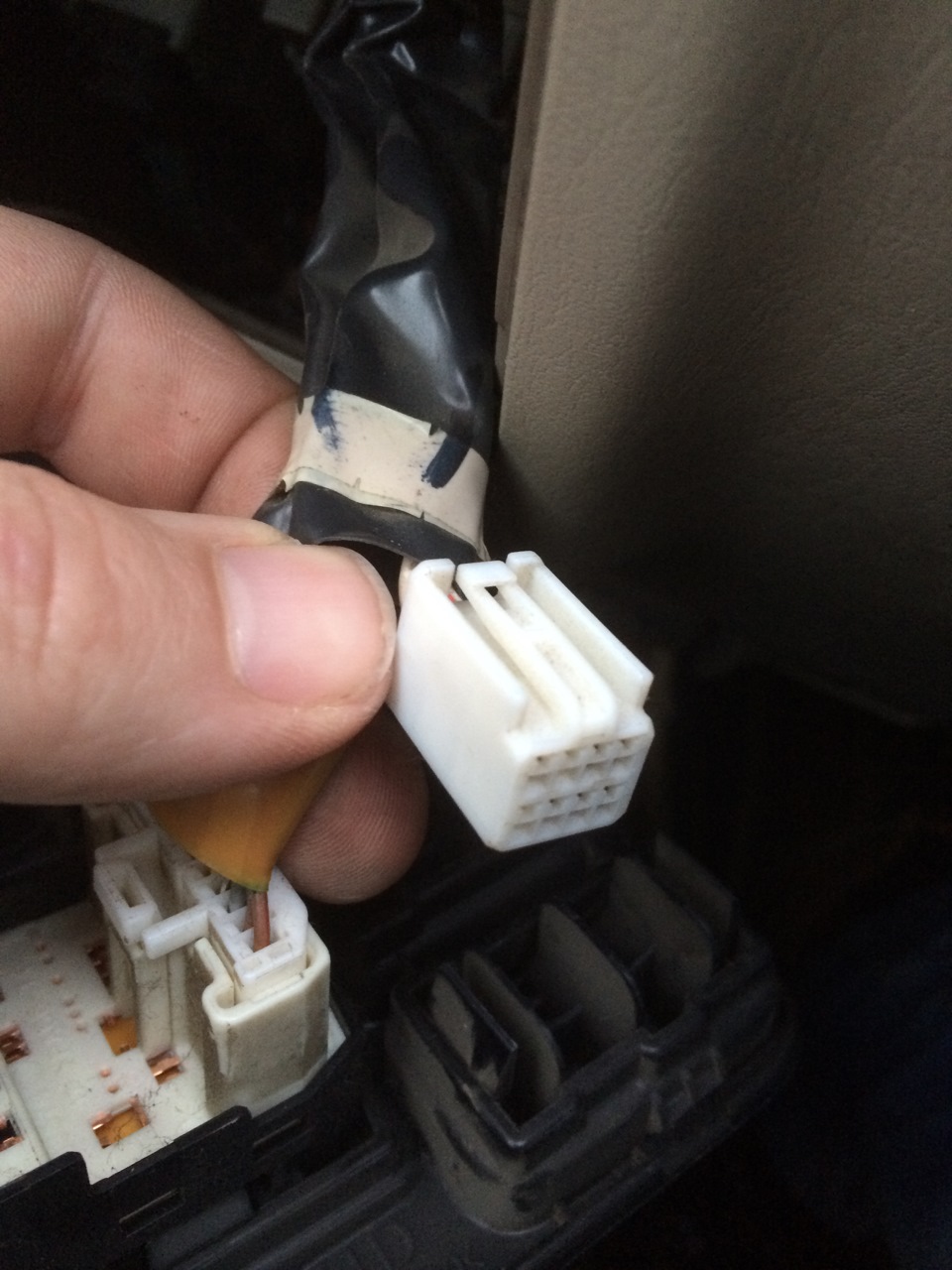

Был бы очень благодарен, если мне кто нибудь подскажет, что за две пустые фишки, которые находятся где стоит управление зеркалами. Точной информации так и не нашёл, предположение, что это корректор фар, регулировка подсветки, задние туманки. Одна белого цвета, другая черного, араб 2.7 2007 год.

Регулировка подсветки(черная фишка) а белая это фишка задних противотуманок.
Странно я почему-то у себя фишку задних противотуманок не нашел( хотел их поставить
я заказал кнопки корректора фар и задних противотуанок, придут посмотрим угадал я или нет… а если черная это подсветка, допустим я покупаю кнопку эту и у меня будет подсветка регулироваться?

свободные фишки две. Это регулировка фар и туманки задние.
спасибо, я так и подумал, поэтому заказал эти кнопки, буду делать регулировку фар задние туманки.
у меня задние туманки сделаны через кнопку. Но в плафоны я вставил 2-х контактные лампочки и дополнительно вывел провода на стоп-сигнал, запитался от стопов в левом фонаре… Но спустя время менял лампочки в правом и понял, что с правого запитываться гораздо удобнее… Дополнительные стопы в туманках очень удобно и когда назад в темноте сдаешь, придерживая тормоз, особенно. Туманками можно и не пользоваться, стопы срабатывают всегда
а если сделать просто, чтобы с кнопки работали, нужно кнопку с фишкой соединить и поставить лампочки в туманки и присоединить их к готовой проводке? там два провода?
да провода подходят отдельно к каждой туманке. Кстати, если до этого у тебя там лампочек не было… то там скорее всего глухая туманка… лучше купить готовые и новые, чем выпиливать отверстие под цоколь на 12 вольтовую лампочку. меньше гемора
