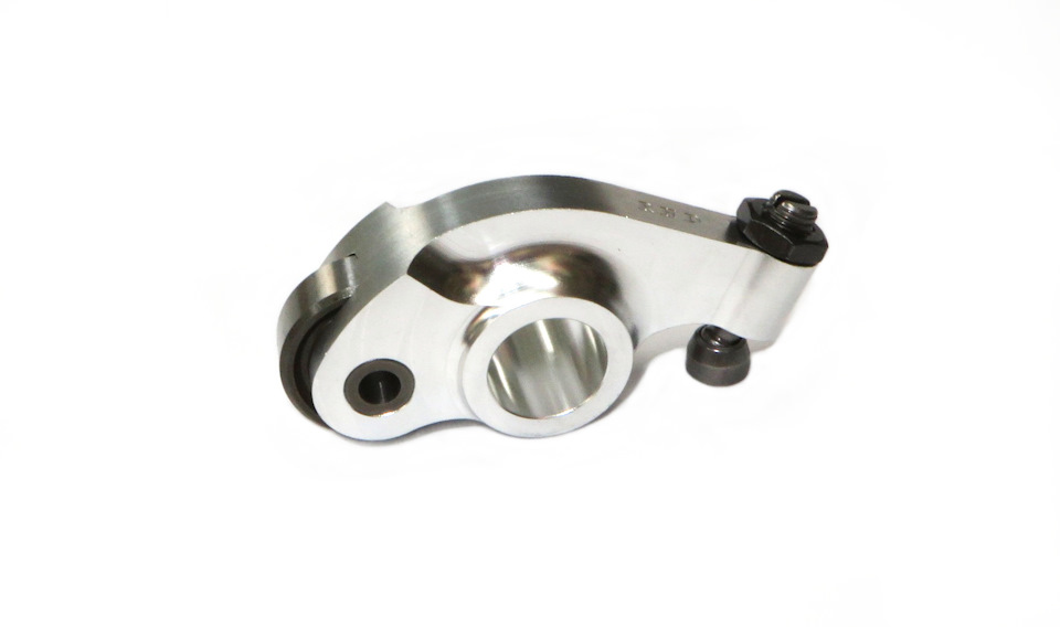

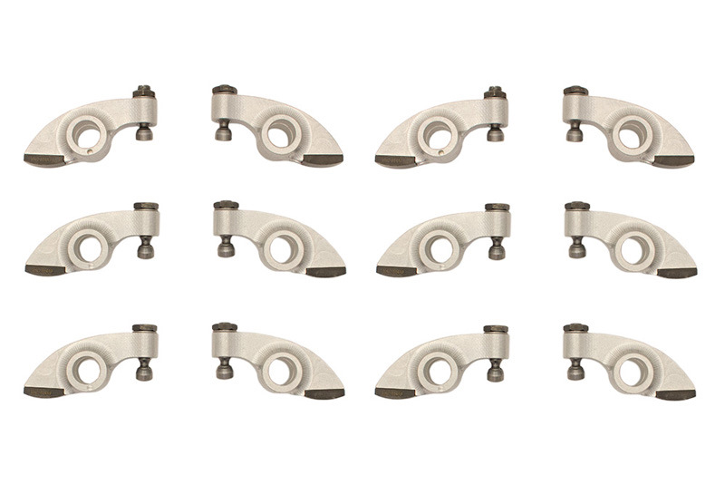

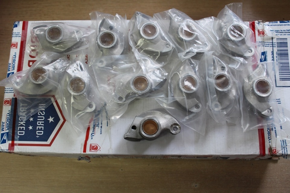

Усиленные рокера заказывал из Америки, дешевле выходит чем с Европы, используются в двигателях где рабочие обороты выше семи тысяч, стоковые часто ломаются.

Рассматривали рокеры от ВАК моторспорт? С виду конструкция интересней. Поскольку делаем машину для чемпионата думаем выточить несколько комплектов как у ВАКа. Возьмем анализ метала и выточим. На след год проверим в боевых условиях.
Вот эти ?
Да
Для гражданского использования моего мотора и для любительских гонок — эти рокера лишнее, для боевых нагрузок самое то.
Но если буду делать что то для гонок, то в планах хочу что то похожее изготовить, для очень высоких оборотов.
На фото рокер именно для М20.
Есть они еще с измененным передаточным числом. Но в такие дебри лезть не хочется, ибо по опыту все эксперименты ведут к одному концу.)

не сбросишь где толкатели заказывал?

Всё правильно делаешь, рокера что надо, и на м10 и на м20 и на м30 это слабое место при форсировании и установке злого вала с подъёмом.
Привет, а на м30б34 можно заказать рокера и какая цена с доставкой.
Можно 1шт — 25$
Если интересно, могу узнать сроки и стоимость доставки
Собственно цена не меняется много лет. У нас это считается "дорого")
Мне повезло, брал ещё по старому курсу.
