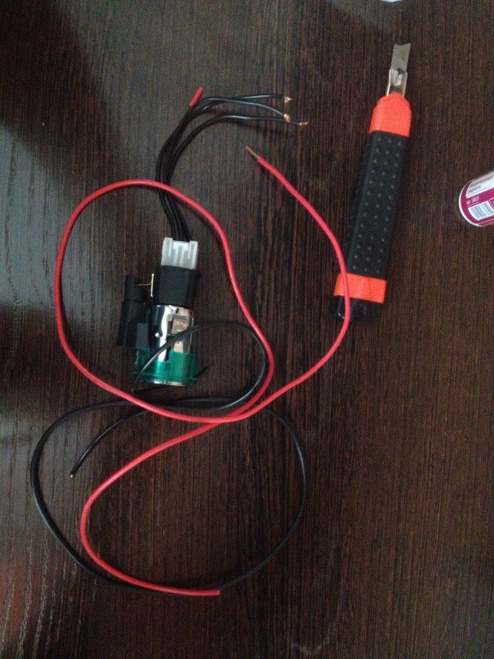

Заехал на рынок и купил:
1) Прикуриватель от ВАЗ + фишка — 200 руб.
2) Провода
3) Изолента
4) Пара хомутиков

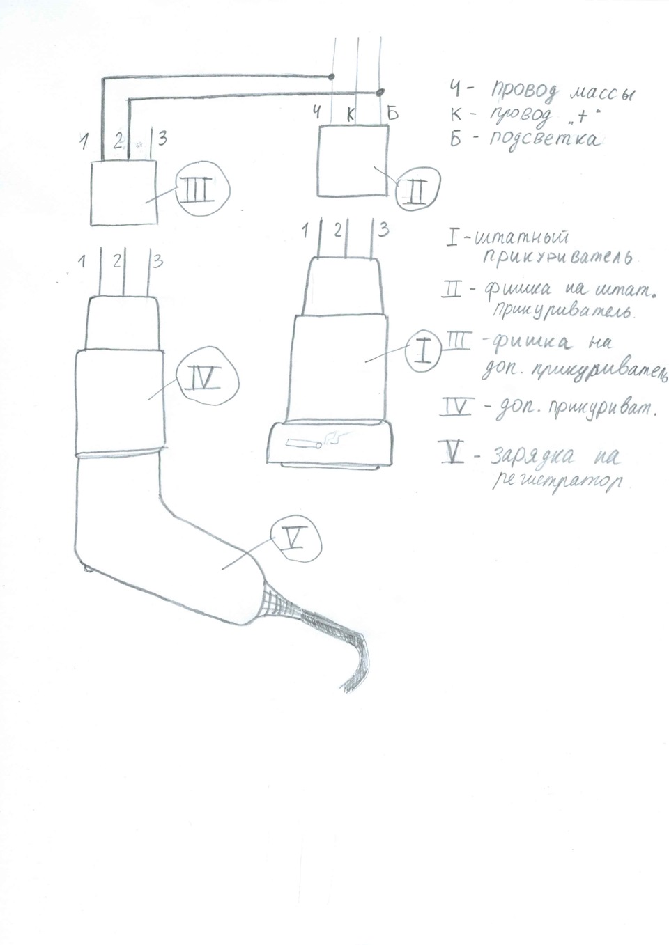

Подключил параллельно штатному. Вот по такой схеме.

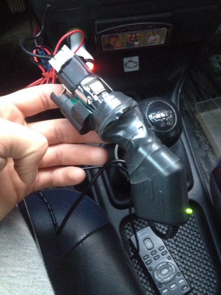

Провода все спрятал. Провел их по правой стойке, далее под панель.
В новый прикуриватель засунул зарядку от регистратора, и обмотал вокруг изолентой (зарядка не плотно держалась, на кочках 100пудова вылетела бы))) Прикрепил всю конструкцию с помощью хомутов под панель)
Теперь при включении габаритов автоматически включается регистратор. При выключении — выключается.

Ух, 5 лет прошло, но я всё равно спрошу — а откуда идет питание подсветки прикуривателя? Через какой пред? Просто схема-то прикольная (питать приборы только при включенных габаритах), но боюсь полмашины сжечь слишком большим амперажем
Можно просто припаять (прикрутить) два провода к зарядке регистратора и также к прикуривателю подключить)
Ну можно и так))
Почему провод "2" идет к "Б"? По идее "2" присоединятся к "К", а "3" к "Б"
для того, чтобы он работал только когда габариты включены)
если подключить "2" к "К" как ты сказал, он будет работать всегда, как и штатный)
чет не вкурю как они с габаритами завязаны, даже достал книгу За рулем ваз 2114, схему курю))
Ну когда ты включаешь габариты, у тебя активируется подсветка на штатный прикуриватель)
К этому проводу я и цепанул))
у меня пока зажигание не включено, прикуриватель хер работает
Ну вот это я хз) у меня все работает
Т.е можно плюс и от "к" взять?
Можно, но в таком случае у тебя на доп. прикуривателе будет питание всегда.
