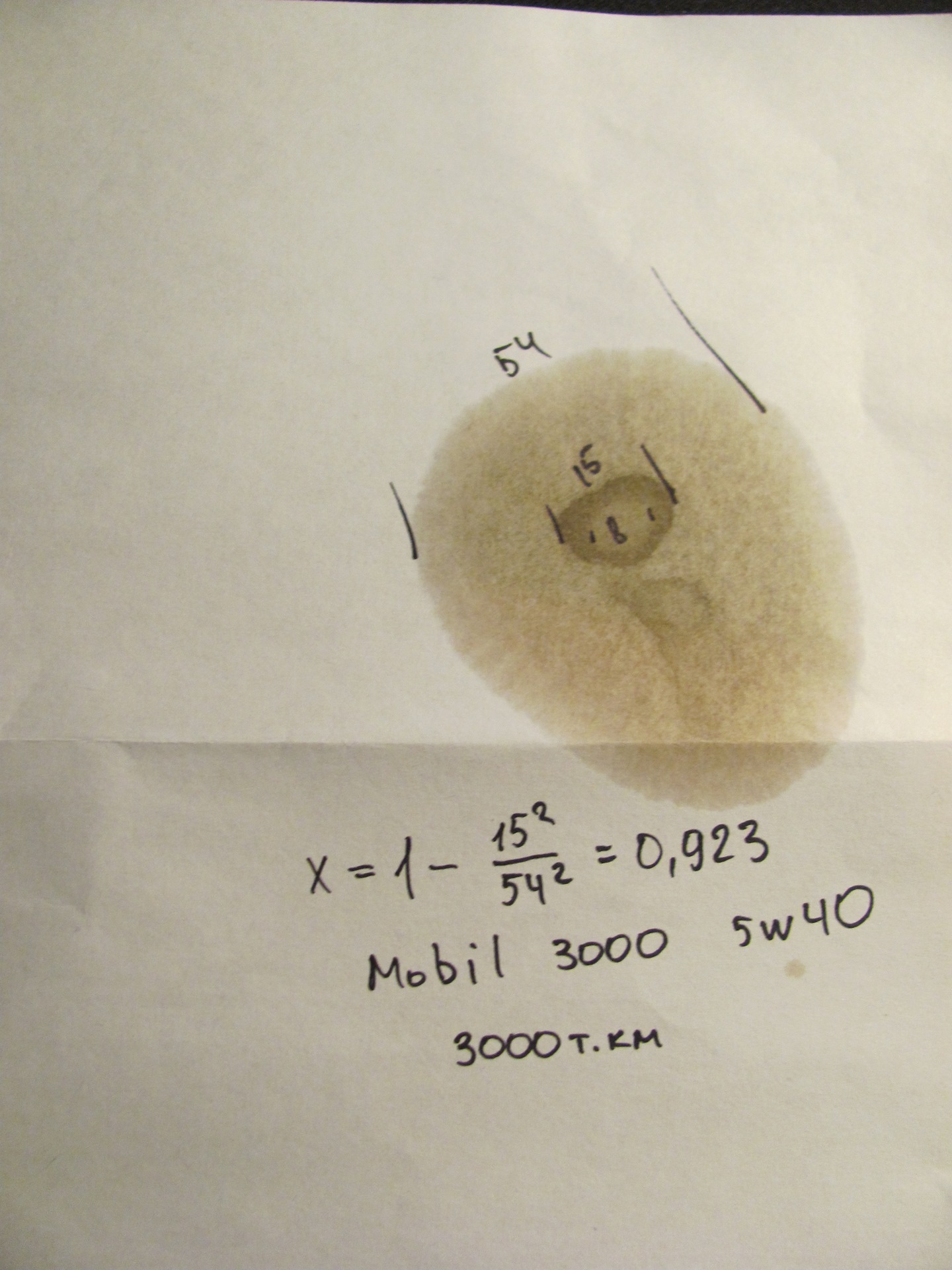

Откатали около 4000 км. большую часть из них на повышенных оборотах 3500-4000 тыщи

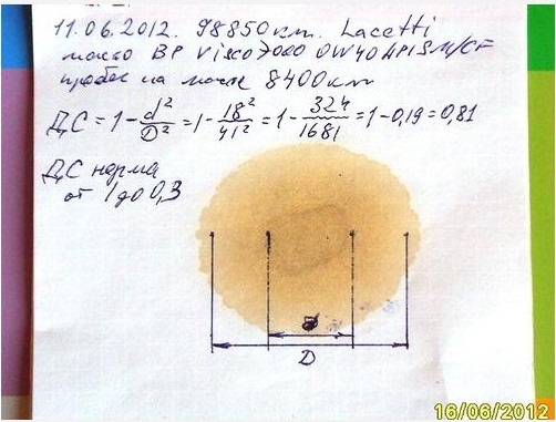

капнул каплю на лист, дал высохнуть, померил, по нижней картинке, по формуле нашел коэфициент, должно быть от 1 до 0,3
вообщем сделал, получилось 0,853 это гут?
От 0,3 до 1 пишут что норма, но как я понял чем ближе к 0,3 тем хуже, а пробег какой? 10к

у меня мотюль залит, кстати уже менять надо, сделаю тест завтра, а бумажка обычная а4 для принтера?
Да, я обычную брал, и капнул 2 капли случайно а потом на батарею листик, пока не высох
понял, завтра замучу тест Мотюля 5/40 с пробегом 10 тыщ.

Ну типа что масло пока еще живое и работает, многие тут недавно страдали такими тестами, вот и я решил проверить)))
ааа, после 3 тыщ думаю любое будет живое, вот после 7-8 сделать тест интересно.

А что это за тест такой? Можно поподробней — что к чему, о чём и ЗАЧЕМ?! Сэнкс.
уже больше, жду тепла чтобы масло поменять.
ну судя по коэффициенту оно еще тысяч 5000 откатает )

а что это значит?
