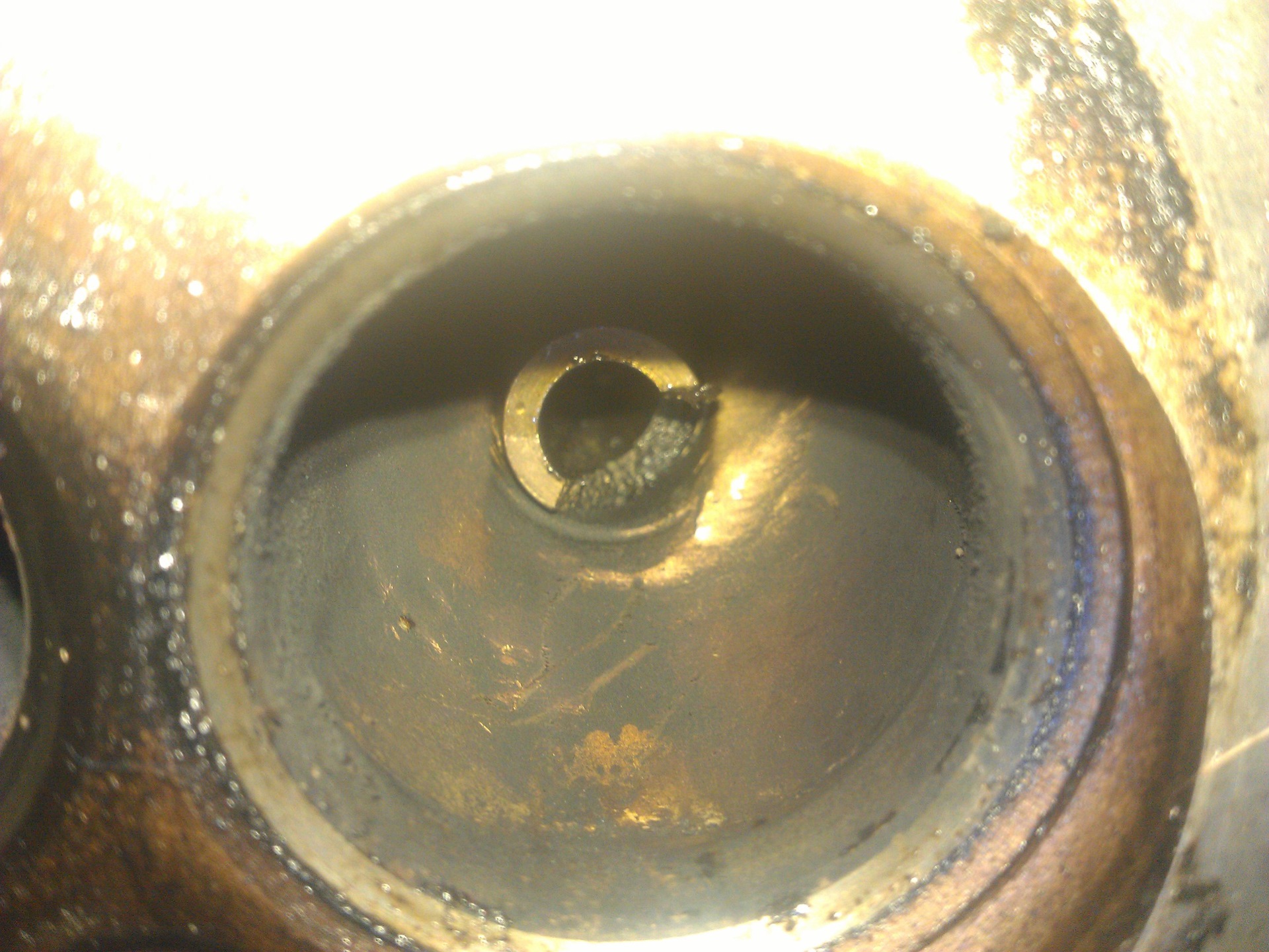

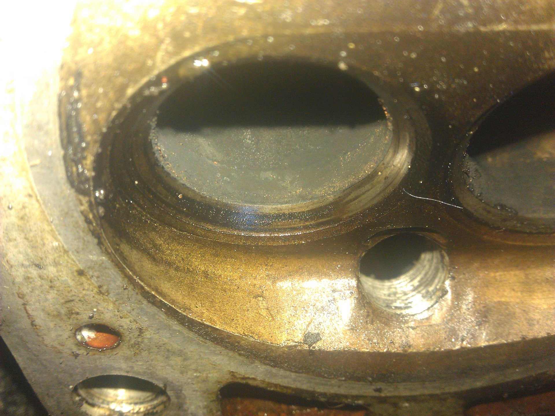

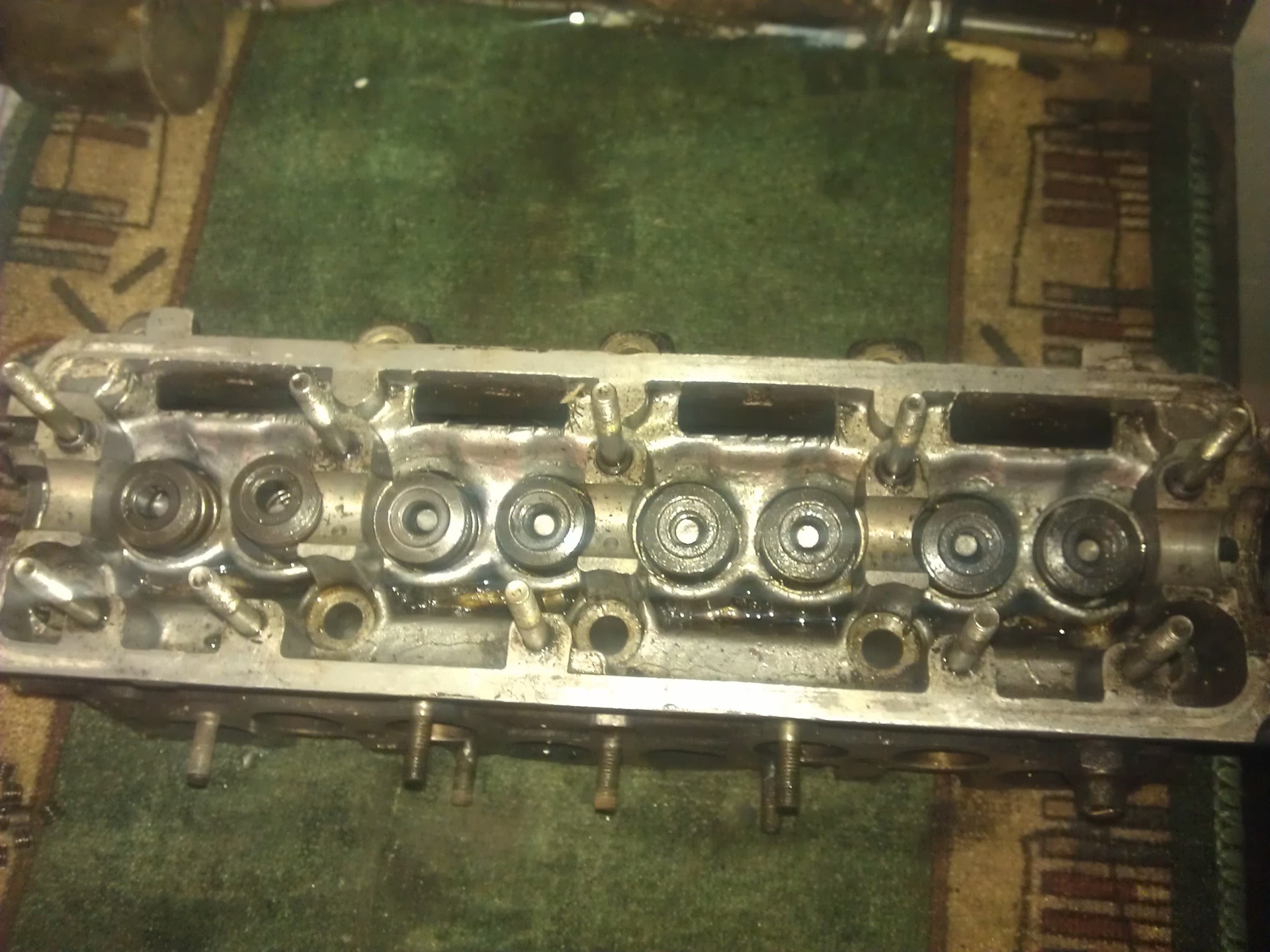

ГБЦ!

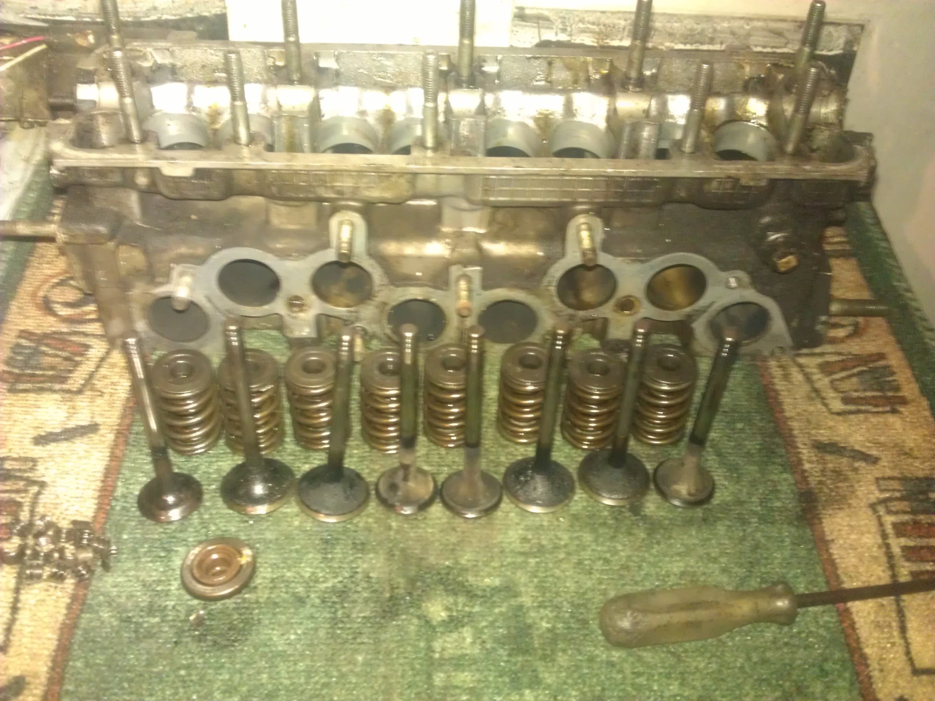

А вот при осмотре головки было много удивления! Во первых это состояние направляек, все 8 клапанов болтались, при чем не просто люфтили, а болтались как гвоздь в ведре. Так еще 1 направляйка была треснута и кусочек ее был отколот
При ремонте зазор стержень-направляйка были соблюдены 100%, поэтому грешу на некачественный продукт.

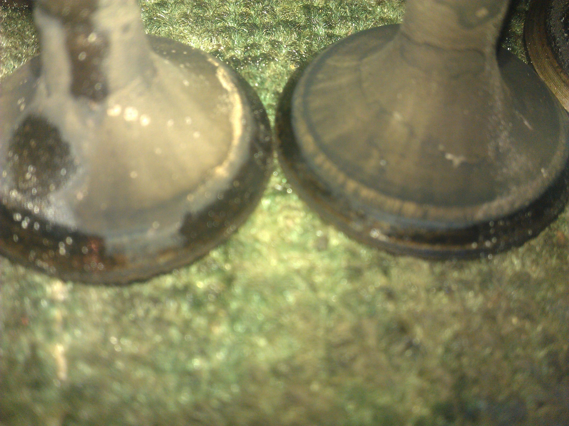

Клапана. Думаю не секрет, но на переднем приводе ножка клапана практически не изнашивается, это подтвердилось и в моем случае, все ножки клапанов были с выработкой до 1 сотки. На выпускных клапанах 3 и 4 цилиндра был загар на фаске клапана — это говорит о том, что или клапан был зажат, или из-за люфта криво опускался в седло
Седла клапанов. На удивление все целы, ни одно не треснуло и не пропускало, это радует! Эта ГБЦ прошла более 150 000 и седла немного сели, это видно по регулировочным шайбам. Выпускной клапан 4 цилиндра был с шайбой 3,05 — по книге это седло отработало свой ресурс! Придется при сборке ГБЦ торцевать ножку клапана, чтобы выйти на нормальный регулировочный диапазон.

А все оказалось банально просто, оказывается баловаться Лаучнем, с отскоком УОЗ, чтобы из трубы стреляло огнем — делать нельзя! При отскоке угла, взрыв происходит в выпускном тракте, и очень сильно нагружает седла и выпускные клапана. Я даже не мог подумать что за 4-5 тысяч пробега при частом баловании стрельбой из глушака так сильно зажмет клапана! Постарался найти видео где я балуюсь лаунчем, да не смог, нашел только запись с наших местных драг покатушек, где я на 1 минуте 55 секунд мельком попал в кадр!

Клапана все покосило
не Тимофей, это на коврике они так криво стоят! Я сейчас сам удивился как на фото они криво смотрятся )
