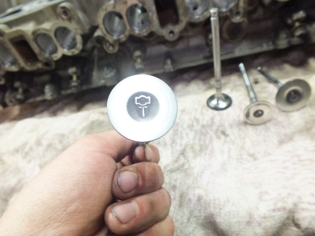

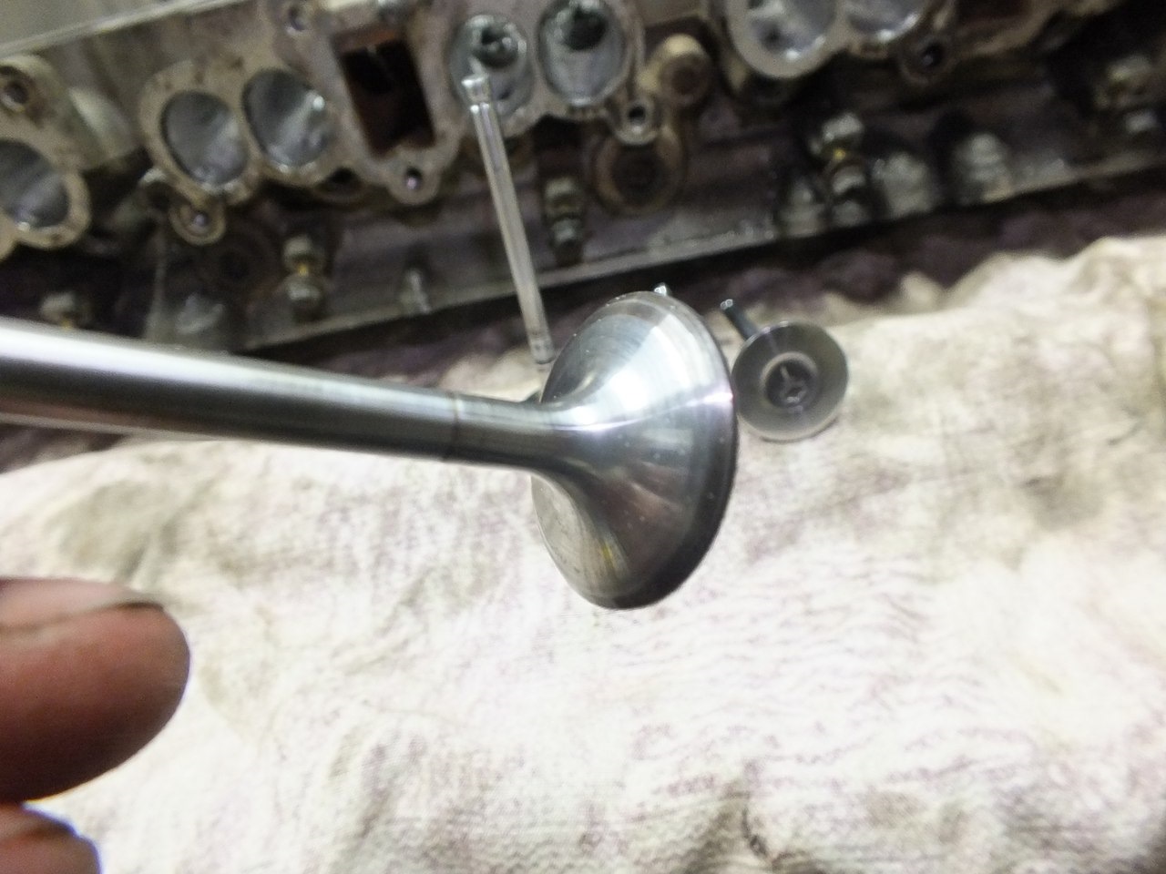

Доделал голову, осталось притереть клапана и всё собрать. Сделано: Подровняли плоскость соприкосновения с блоком- сняли 18 соток Полировка клапанов Удаление косяков литья на впускных каналах Доводка до более оптимальной формы выпускных каналов
ну там и так форма близка к Т-образной. и ещё забздел точить по той причине, что поверхностный слой может быть после обработки. (цементация, всякая такая фигня) да и тарелку может оторвать, если неправильно точнуть.
Комментарии 3
А почему клапана сразу до Тобразок не допилили?
Обоснованно :)
