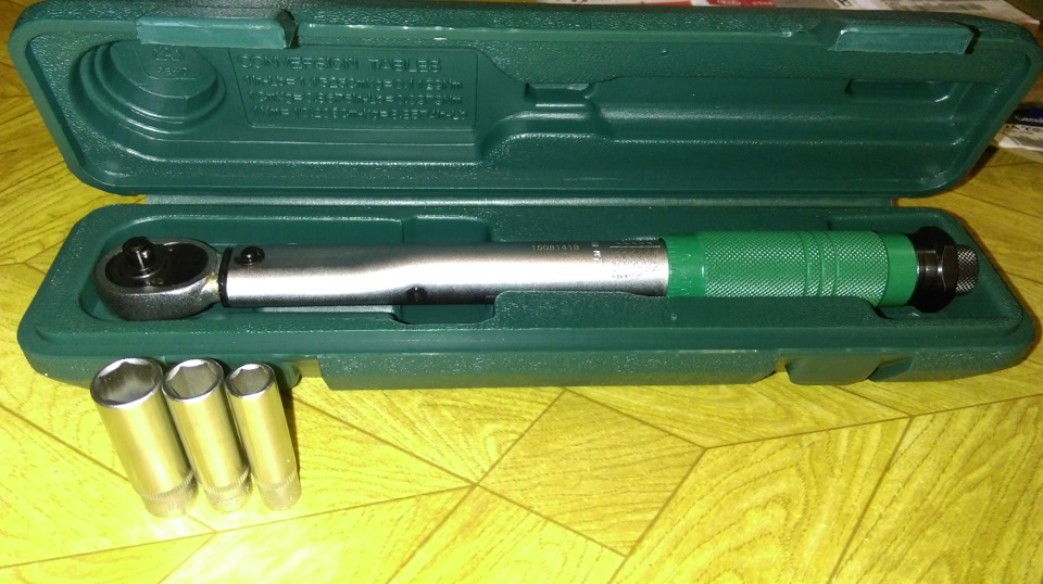

Динамометрический ключ — T04060

Самой большой проблемой до начала выполнения операции казалась правильная затяжка болтов бугелей. Для того собсно и был куплен дорогостоящий динамометрический ключ. По факту эта процедура оказалась чуть ли не самой простой.
