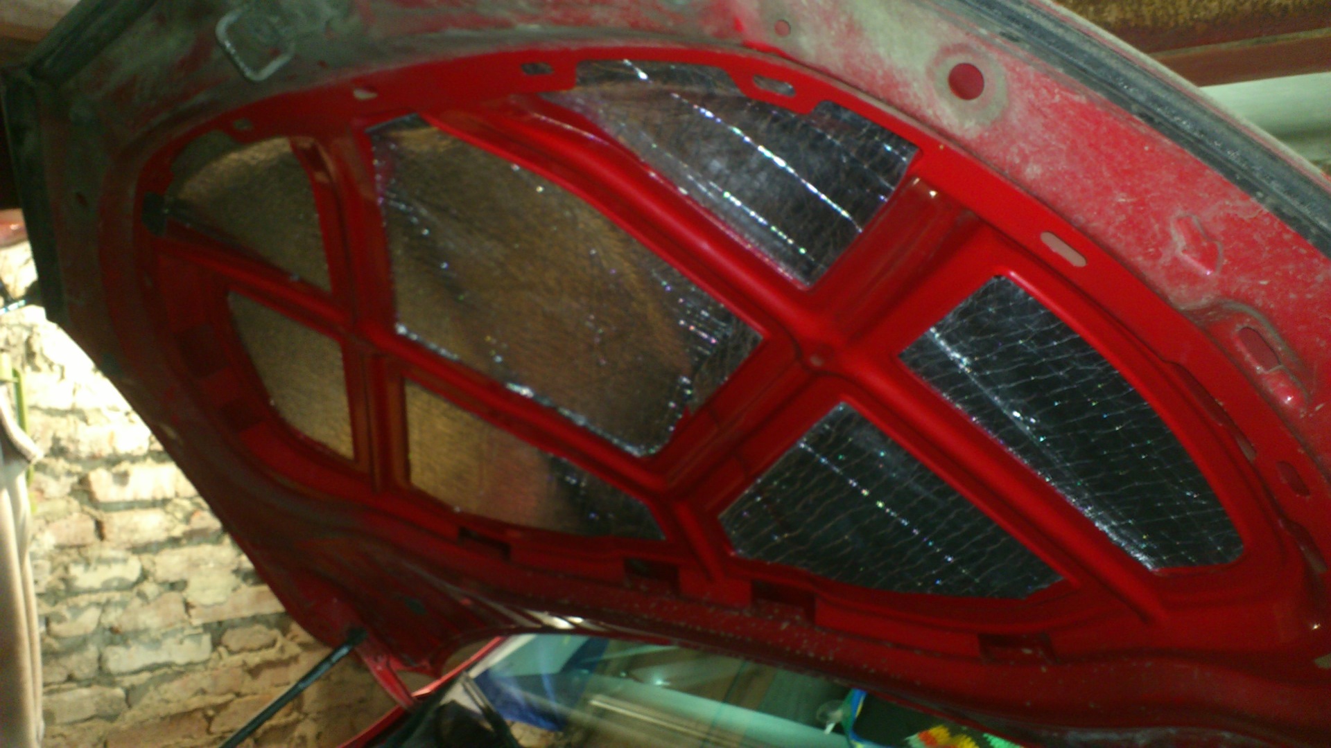

Как уже говорил недавно — помимо пружин и распорок есть у меня еще тематика шумо-вибро-материалов от очень хорошей компании "КомфортМат". А раз так, то решил поэкспериментировать с капотом — вчера по-быстрому скинул штатную обшивку и поклеил под нее специальный материал Стандарт fi4

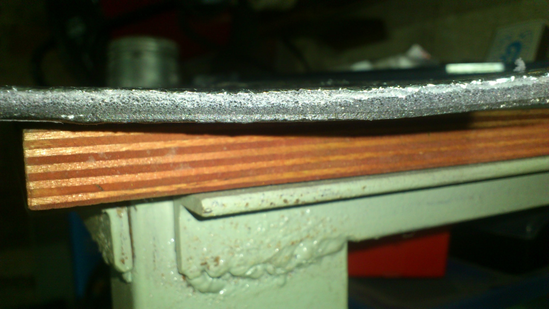

Почему именно так сделал — fi4 специальный материал для таких мест (см пост про шумку). Толщина листа 4 мм, он легкий (очень не хотел утяжелять капот). При этом сделан трехслойным бутербродом
Потом просто поставил на место штатную черную нахлобучку.
Какого-то эффекта аккустического в салоне от этого не ждите. Сделал для сохранения тепла под капотом и уменьшения внешнего шума от мотора.

Сань, на старом гольфике в районе турбины летом от жары фольга стала отслаиватся. Оторвал эту шумку, еле вычестил этот клей с капота. Сейчас на лето вообще родную снимаю. Не занимайся безделием, снимай пока не прилипла.
так у меня же тачка-эксперимент )) поездим посмотрим. . если что — отдерем ))

Чет отговорили тюнеры от этого, типа нарушается охлаждение. Хотя охлаждением должен радик заниматься, а не капот)
Судя по летней езде, под капотом такое пекло творится, страшно за железную кочергу браться, горячо.
Тоже хотелось изначально заклеить чем нибудь под штатной шумкой, потом расхотелось)))
я думаю терпимо будет — она тонкая и больше меня дребезг от вибрации парил, чем какая-то теплозащита
Сань, там и так жарко! Достаточно штатного утеплителя, летом его ещё и снимать лучше )))
здоров Сань )) была такая мысль )) но руки чешутся же. . да и не так жарко у нас, как у вас на югах )) посмотрим . . .
так-то капот не так звонко стал закрываться
Ну так-то да, у нас потеплее будет )))
