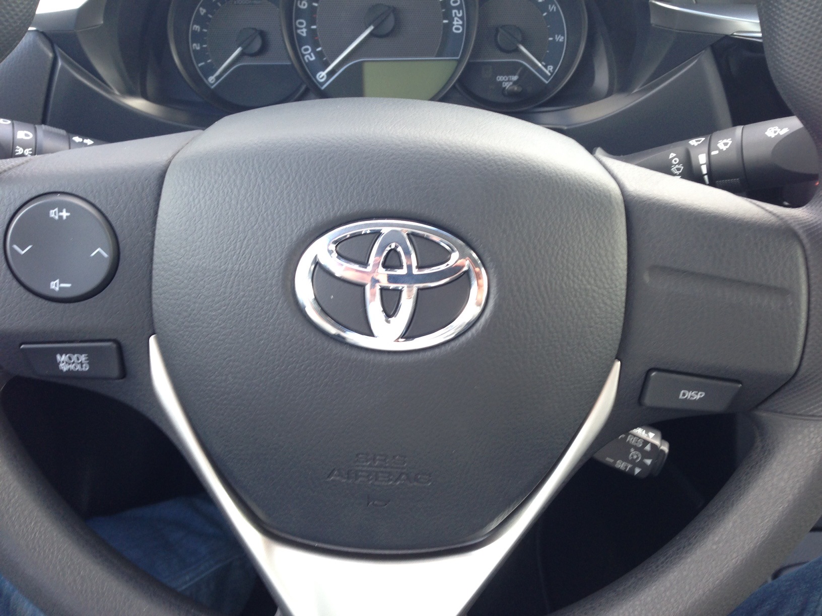

К сожалению круиз не входит в данную комплектацию, а ездить без него на дальние расстояния не удобно!
Покупаем данное изделие в компании Exist.ua, тут оказалась самая низкая стоимость.

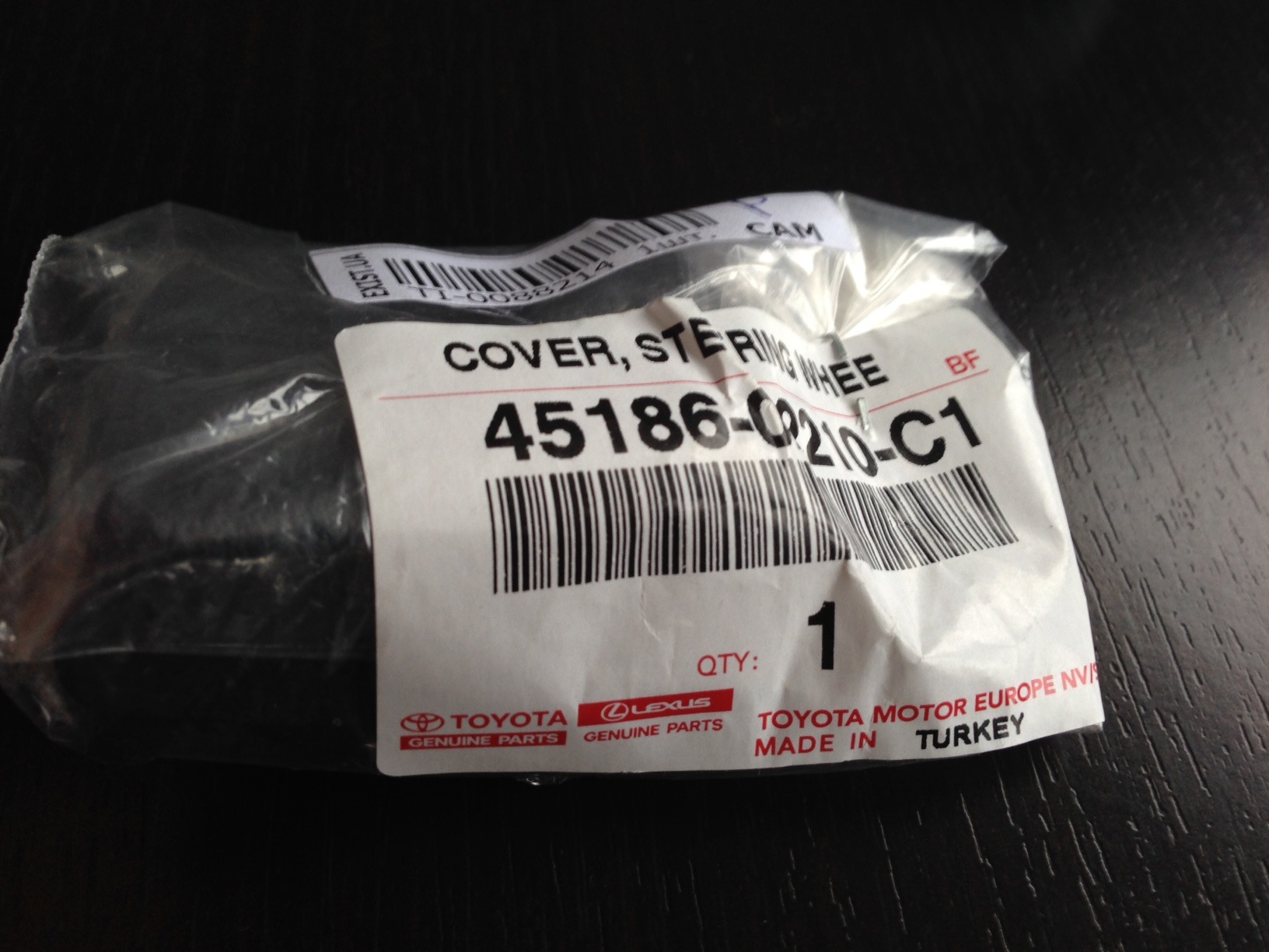

Круиз оригинальный, сделан в Японии, правда декоративная крышка рулевой колонки из Турции (на фото), впрочем как и сам автомобиль!

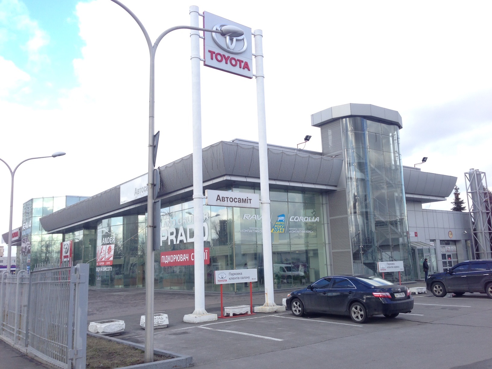

Ставим данный аксессуар у оф.дилера для сохранения гарантии, кстати, в компании www.toyota.com.ua/ Автосамит, честно признались, круиз-контроль на Corolla 180 они ставят впервые! :)))
Установка занимает 1 час, стоимость установки 325 грн.

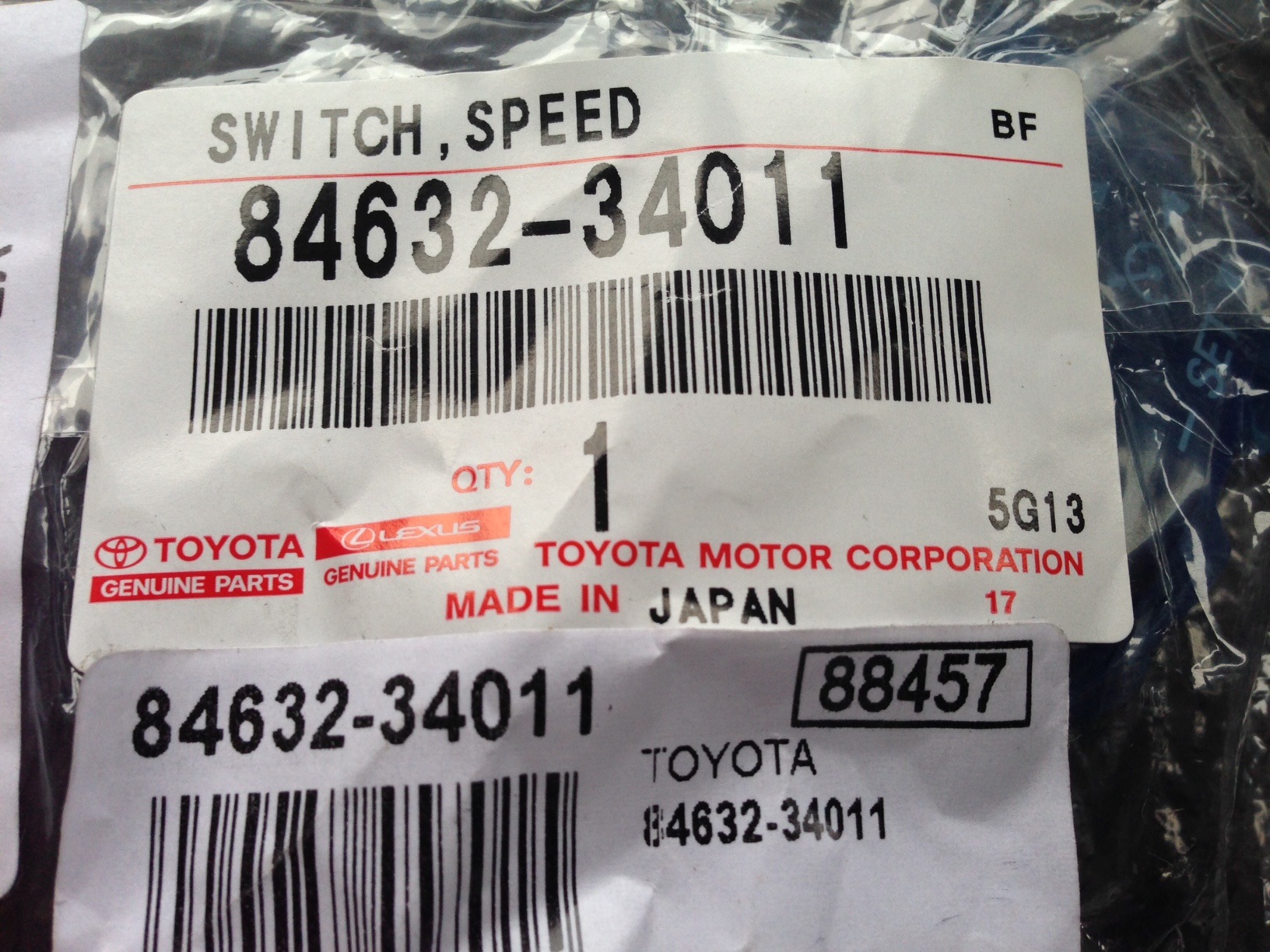

Комплект круиз-контроля состоит из ручки управления, проводки, декоративной накладки, 2-х болтов.
Вот номера комплекта:
Toyota 45186-02210-C1
Крышка колеса рулевого — 1 шт
Toyota 84632-34011
Переключатель подрулевой круиз контроль — 1 шт

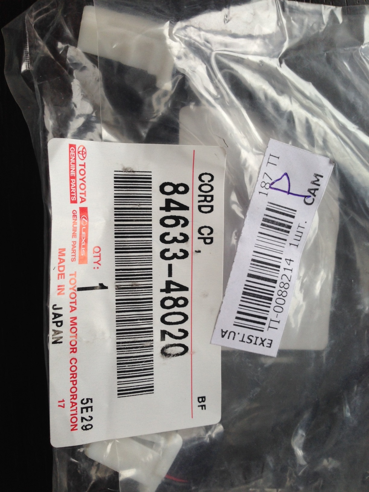

Toyota 84633-48020
Жгут проводов переключателя круиз контроля — 1 шт
Toyota 90159-50199
Винт с шайбой — 2 шт
Стоимость комплекта 1703 грн (4700 руб)
В процессе проверки круиз-контроля выяснилось что в данной панели приборов нет контрольной лампочки включения, хотя сам круиз прекрасно работает!
Включение производится клавишей ОN, отключение установленных режимов скорости происходит при нажатии на тормоз или педаль сцепления, полное отключение производится клавишей Оn-Off или при остановке мотора. Всем рекомендую данное устройство, это не дорого и удобно!

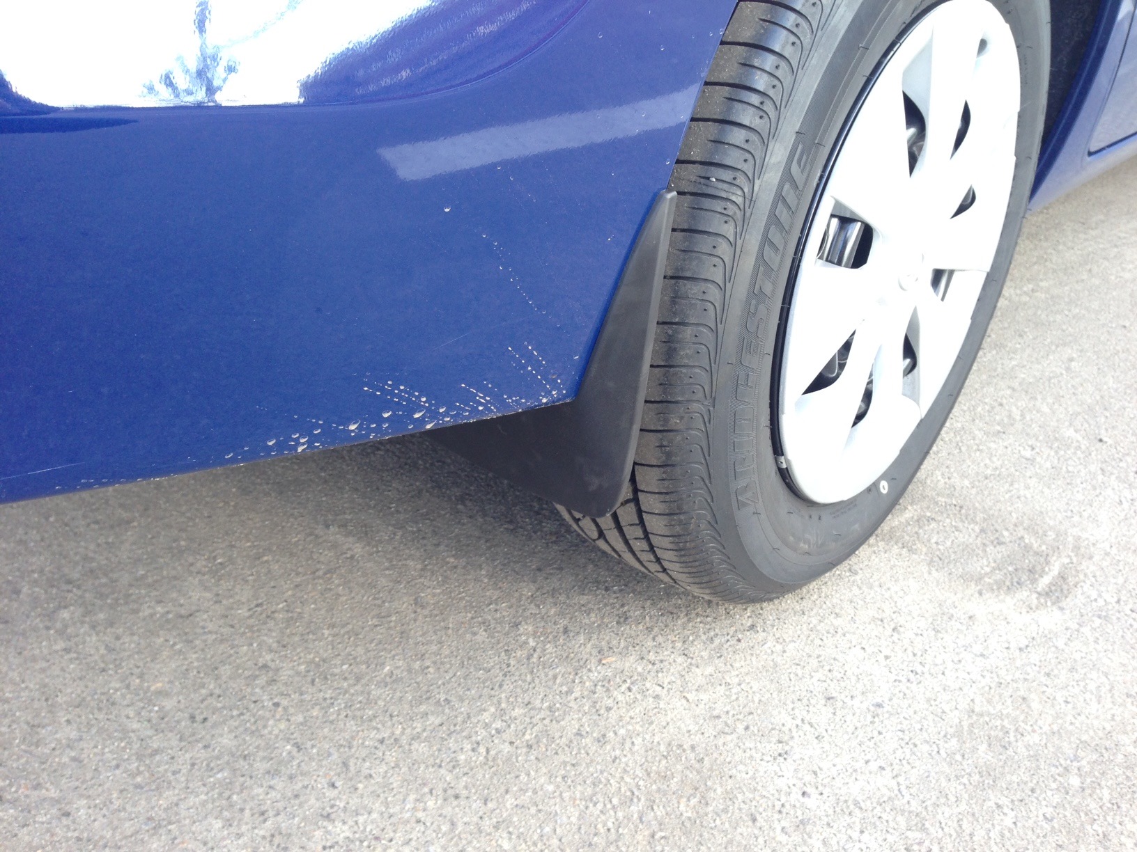

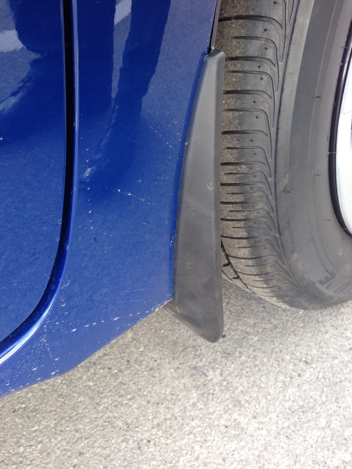

Оригинальные брызговики, как не странно, самые дешёвые у дилера!
Стоимость 778 грн — 4 штуки!
Ездить без брызговиков в СНГ глупо, а в Европе есть страны (Венгрия) где запрещена эксплуатация автомобилей без брызговиков, ставить их или нет, думаю думать не стоит.
