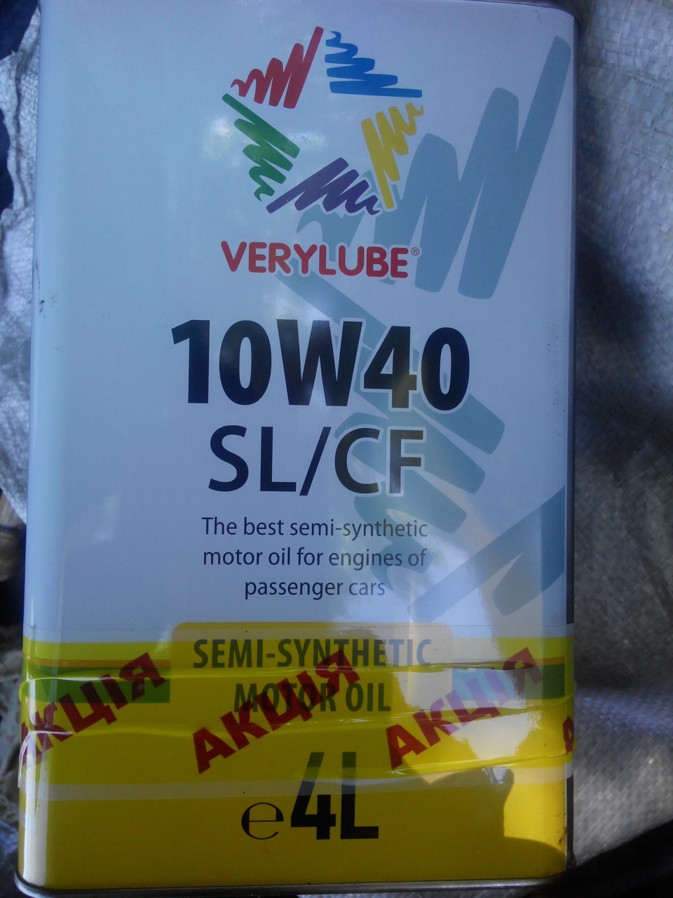

в моторе бултыхалось масло Верилюбе.

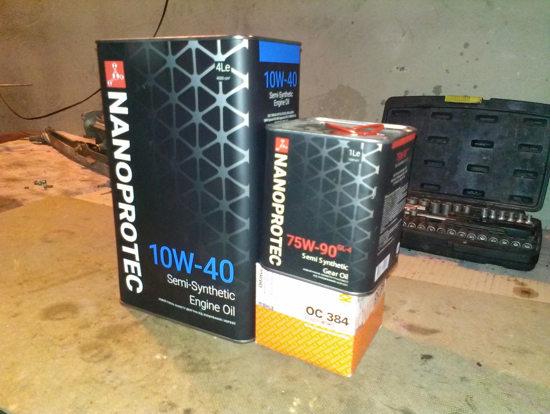

Почесав затылок, вспомнив о предыдущем масле, увидев его эффективную работу (где-то в бж писал об этом) — решил вернутся к нему.
Нанопротек полусинтетика, прикупил к нему фильтр масла ВАЗ-2108 MAHLE и масло в КПП.

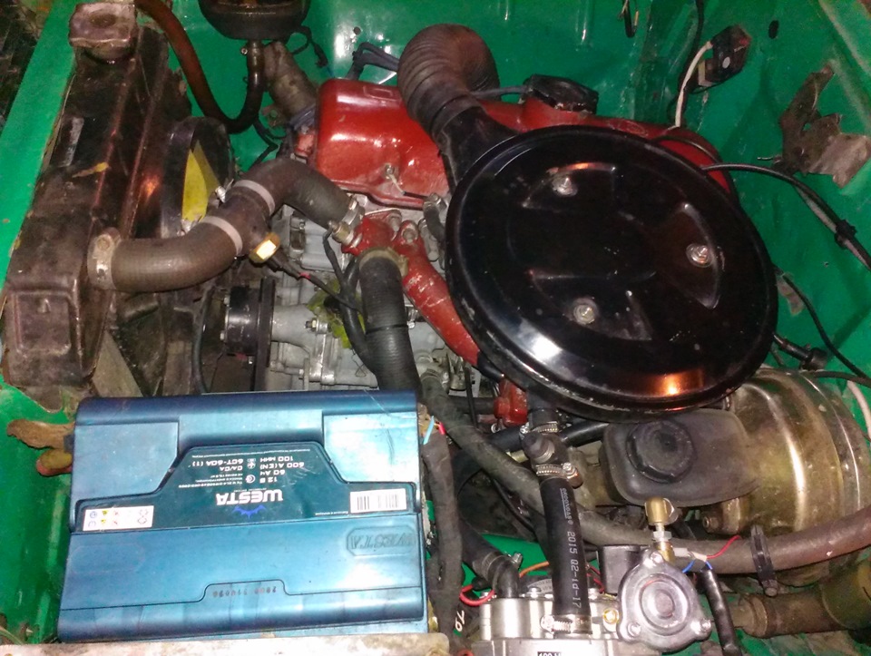

За одно и проверил регулировку клапанов под газ. Стоит впуск 0,17, выпуск 0,18. Наконечники клапанов идеально ровные без выработки.
После сборки
контрольный запуск и прогрев. Стука клапанов нет, давление на холодную 6 единиц. прогретый полностью на хол. ходу — 2,2 ед.
Очередное обслуживание произошло. Дальне будем ездить и наблюдать. В конце марта будет пробег в 2100км. Там все будет видно.
