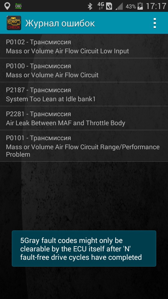

Ну а теперь собственно к самим ошибкам. «ENGINE SYSTEM SERVICE REQUIRED» и «REDUCE ENGINE PERFOMANCE» это всего лишь по сути уведомления, не говорящие ничего конкретного. Все ошибки все равно надо считывать сканером. Хотя бы простейшим ELM327.

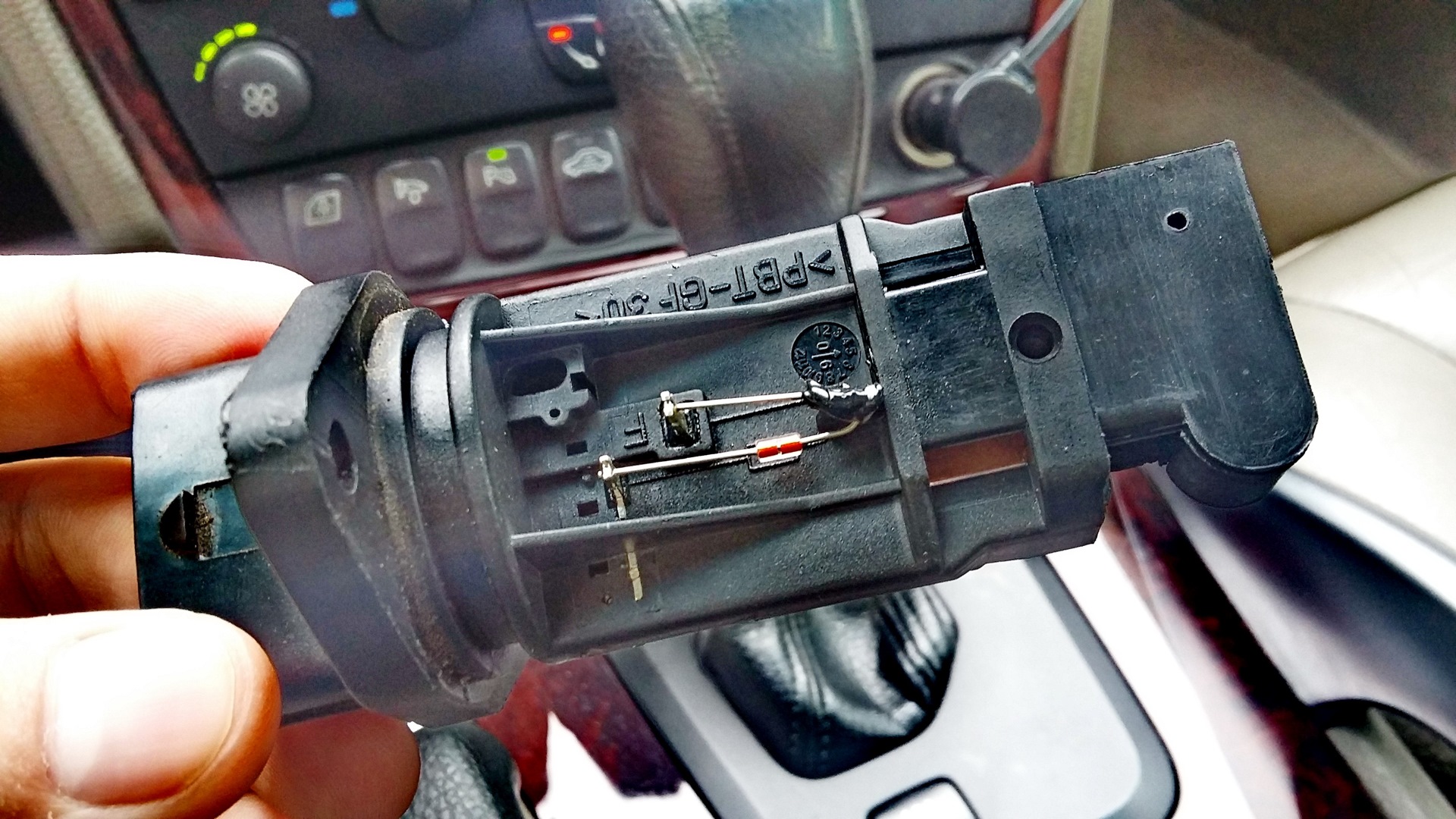

Большинство моих ошибок указывало что с датчиком массового расхода воздуха (ДМРВ) творится какая-то чертовщина и почему-то в цепи на нем низкое сопротивление. Во время замены ламп ксенона, я заодно проинспектировал этот датчик. Внешний вид был хороший, никакой грязи на измерительных элементах. Мультиметра к сожалению под рукой не было. Новый датчик как обычно стоит несусветных денег, поэтому отложил на время эту ошибку, и решил покопать в сторону ошибки «утечка воздуха между ДМРВ и дроссельной заслонкой». Несколько раз натыкался на сообщения людей, о лопнувших патрубках системы впуска, ведущих к интеркулеру. Выяснил, где у нас в городе могут накачать дым во впуск, чтобы увидеть утечку, если она есть. По итогам мероприятия, оказалось что утечек нет и все патрубки целые. Это заставило вернуться к ДМРВ.
Порыскав в инете, было обнаружено интереснейшие обсуждение ДМРВ на вольво. Вкратце, для тех кому лень смотреть ссылку, бошевский датчик, которые ставили в вольво, сейчас ставят в некоторые чепыроприоры. Именно сам измерительный элемент, а не трубу. А разница в цене у них внезапно расходится в 4 раза. На сегодняшний день 116-й бошевский ДМРВ стоит у нас 2600 руб. Покупается, корпус выбрасывается, датчик вставляется на место старого болт-он.
Создал в сообществе Бугульмы на д2 пост, с просьбой дать на час-два датчик, протестировать машину, но чот никто до сих пор не откликнулся, хотя у нас тазоводов пруд пруди. Добрые люди у нас. Но хотя бы дали ссылку на хорошего диагноста. Был приятно удивлен, что в нашем Мухосранске есть люди, которые мало того что знают как выглядит вольво, но даже дружат с VIDA и имеют сканер.
Вскрытие показало, что пациент умер от вскрытия датчик был мертворожденным поделием дядюшки Ляо из дружественного нам Китая. Диагност долго смеялся, и был в недоумении как машина вообще куда-то ехала. В наличии у него был 116-й бошевский ДМРВ, так что поменяли прямо у него. Все джеки чаны убежали и больше не вылазили. Успех!

А на другой стороне китая что?
В датчик этом трубка Прандтля, замеряющая разрежение, и терморезистор для замера температуры.
обе фотки китайской поделки.
Ну выглядит нормально. Про качество датчика давления и терморезистора фотки ничего не скажут, но раз проблемы были, то, видать, не очень.
да, на вид он вполне норм был, но был неисправен.
