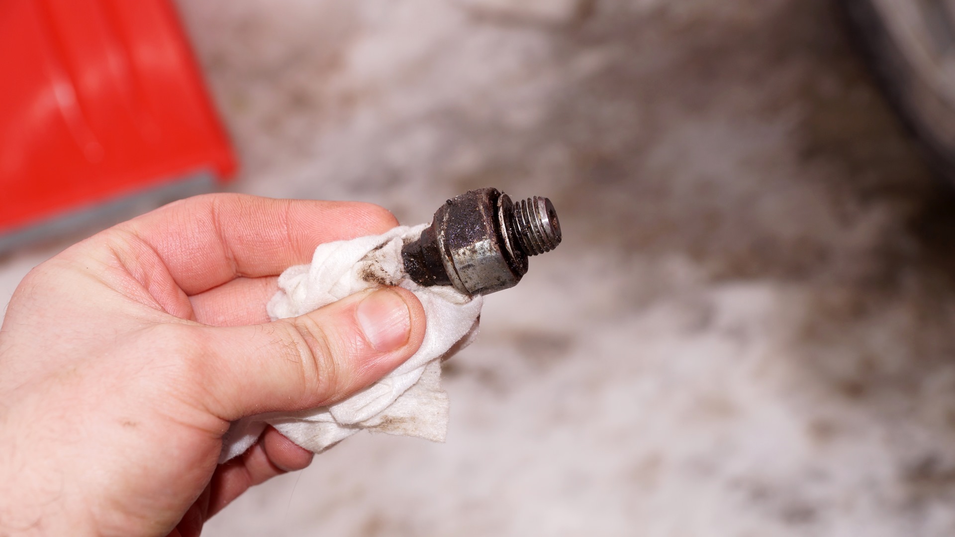

Вышел на улицу в прекрасный морозный, январский вечерок. Завожу свою ласточку, завелась как обычно, с пол пинка. Грею минут 7 и спокойненько начинаю двигаться. Проехав метров 500, меня словно поразило молния-выскочила масленка, ну, думаю пипец…приехали ((( Разворачиваюсь, еду домой обратно, настроения нет. Ставлю машину и бегом домой гугл курить.

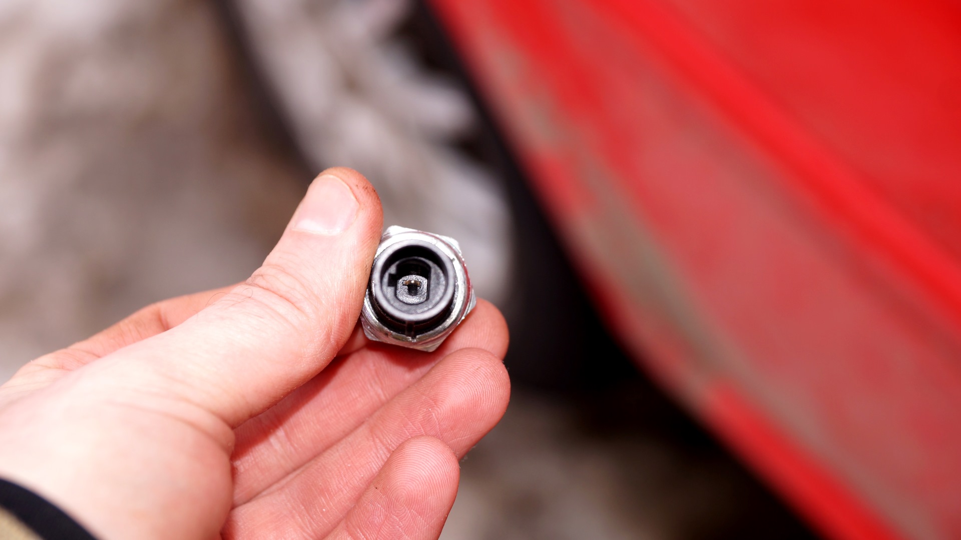

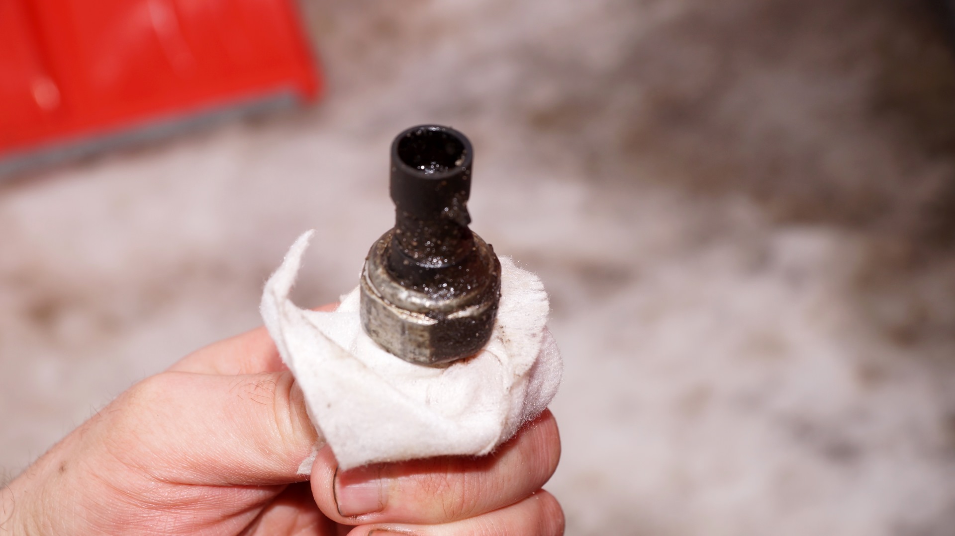

Выяснилось, что рано еще ссать, ибо в лачах датчик давления масла почти как стойка стаба — расходник, у него пластиковый корпус и часто из за мороза или перегрева дает трещину или начинает пропускать драгоценное маслицо через сам разъем, после этого я уже спокойно выдохнул…не все еще потеряно. Завожу тачан на следующий день, а масленки как и не бывало ))) Ну, думаю, обошлось. Но не тут то было )))
Начал замечать интересное поведение масленки:
— на прогреве, на хорошем морозе, минут 5, горела в пол канала, тускло так, но горела, затем пропадала (потом этот глюк прошел, но остался второй, который особо не беспокоил)
— при заводке на горячую, лампа должна сразу гаснуть после заводки, а у меня она гасла медленно, втечение 2 секунд
Меня это впринципе не докучало, если бы не одно НО… начало уходить масло. Километров за 500-700 сожрало примерно грамм 700. Было решено менять датчик, я его и так сразу же хотел поменять после этого глюка, вот только морозы не позволяли. Как только стало потеплее, сразу было все сделано. Фото прилагаю.

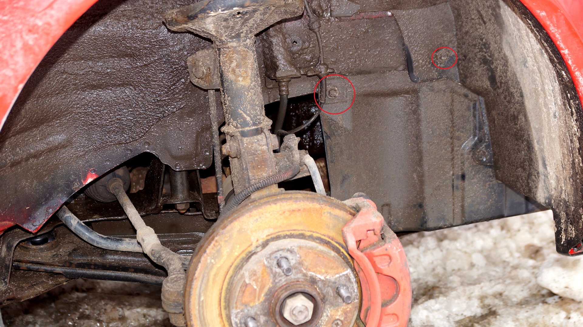

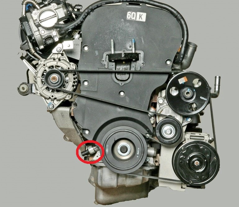

Погуглил и увидел, что все меняют снизу авто, снимая защиту и подлезая длинной головкой с шарниром, что мне не осбо понравилось. Но потом увидел, что есть еще вариант поменять сняв правое колесо, не знаю, почему все так не делают, так же намного проще и удобнее. В общем я поменял на улице за час с перекурами. Смотрите фото.
Комментарии 8
Можно и не снимать колесо, я выкрутил руль в лево до упора и все поменял.
Если только иметь навыки гинеколога ))) По другому не представляю как

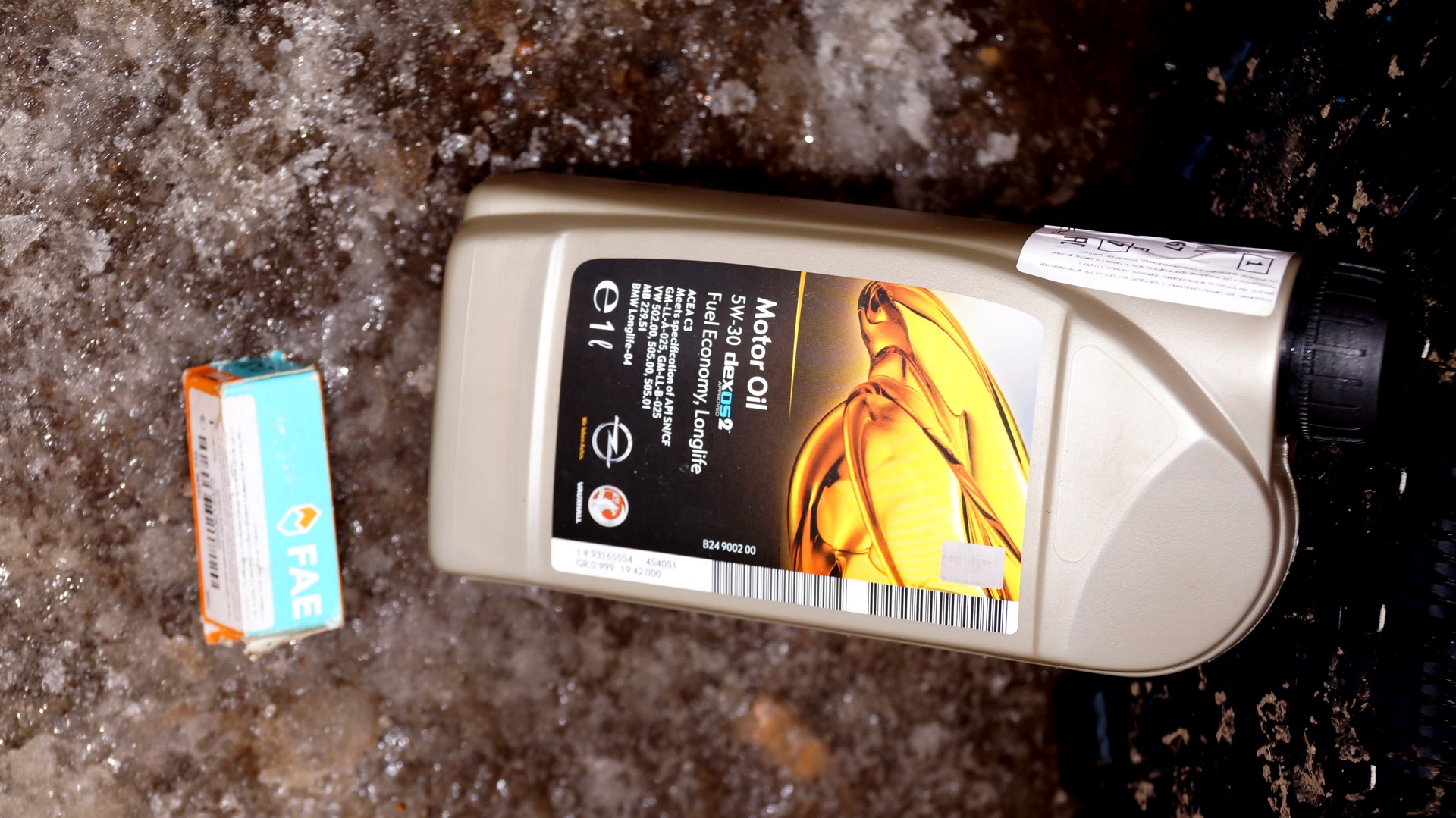

Не совсем понял, куда ты в датчик масло лил? И зачем?
Вот в отверстие в датчике и лил. Если этого не сделать, то еще какое то время лампочка и будет так же докучать, из за того, что останется в датчике пузырь воздуха, соответственно его показания будут не точные.
Датчики масла меняла разных машинах, масло туда не закачивал, но лампа от этого не горела ни разу.
Ну значит везло, на драйве много обратных случаев. Пузырь какое то время там будет однозначно
