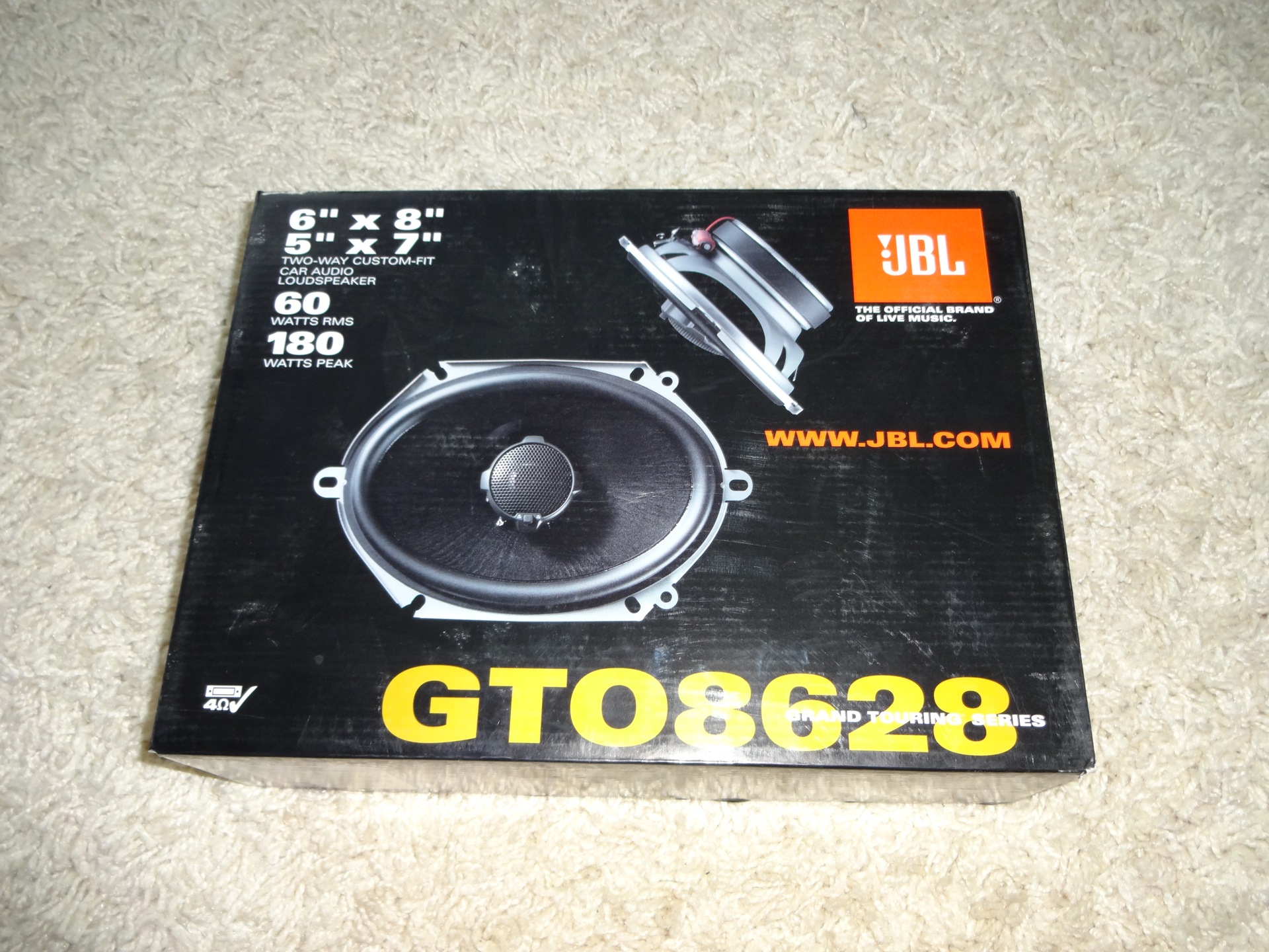

Заменил родные динамики сначала передние на JBL GTO8628 (2200р.), а потом и задние на Alpine SXE-5725S (2300р.). Все в штатном размере 5*7. Передними очень доволен — звук стал чище, глубже, громче. А заменив задние очень расстроился — баса просто нет, да и громкость никакая. Думал заказать JBL, да почему-то никто из магазинов так и не перезвонил по поставке, хотя я предлагал предоплату. Недавно наткнулся на запись, что голова подает разные сигналы на фронт и тыл, только непонятно правда или нет. Если правда, то что делать?))

Если посмотреть на характеристики (на том же маркете например), то увидим что JBL играют от 50 Гц а Alpine от 70. И по чувствительности JBL чуть лучше. Естественно баса в JBL будет больше и исходя из чувствительности они будут чуть громче. В тему что передние громче, чуйка не так силно различается чтобы было кардинально, но может в голове (магнитоле) стоят коррекции заводские… Всегда звук строится чтобы сцена была спереди, а зад для подзвучки. Возможно и тут такой вариант, а вкупе с характеристиками динамиков и даёт такой эффект. Кстати, возможно по частотам выходы назад тоже обрезаны (т.е. по басу)! Поставит точку над этим всем установка не родной головы, у которой коррекций на салон не будет.

Может на тыловиках высокий номинал и голове не хватает мощи!
Ммм…60 у JBL, 35 у Alpine. Че делать?))
35 это нормально, магнитола 25 выдает
Смести баланс на зад на 2-3 еденички
