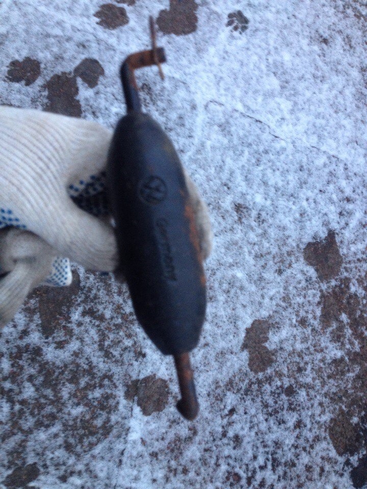

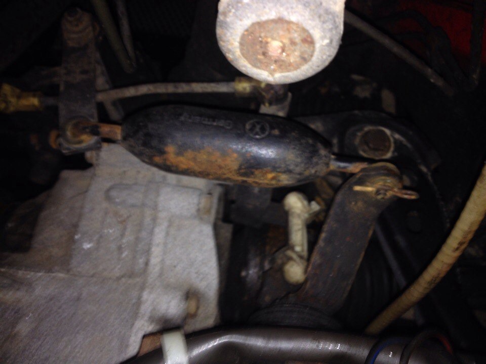

Приобрёл за пивас тягу на кулису от г3 с грузиком. Видел на драйве у кого то писали что лучше передачи включаюся. Поменял но ещё не проверял так пока гольфец стоит отдыхает.
сколько ездил на носке — никаких проблем с втыканием передач не было… на 8ке и классике гораздо жестче все и усилия больше. от мк4 всю кулису тогда уж ставьте
На г4 ставили разные коробки. Серия 02к имела рычажную кулису и двойную сверловку колокола сцепления. Является улучшенной 020 кпп. Ставилась на моторы 1,4 и 1,6. Тросовая кулиса была у 02j, родственника 02а и шла на 1.8, 2.0 и тд. Так что если не знаешь, то сиди и кури мурзилку.

лучше …но… при условии что у тебя от коробки до рычага в салоне всё тоже поменяно, новое.а лучше ваговское, и ничего не люфтит. если твоей кулисе 30 лет и ни разу не пересыпалась то поможет мало…

сколько она весит?
Не взвешивал, но тяжёлая пол кило думаю будет
В мк4 тросиковый механизм
Да? На коробке 02к особенно 😆
Не понял тебя
на г4 кпп 020 > 02К и кулису изменили чуток убрав лишние детали сделали попроще
02к на самом деле появилась на мк3 ;))) На мк4 ей поменяли кулису и приделали гидровыжим сцепления.

Еще и грамотей 😆 На октавии эта же 02к стояла.

лучше …но…
Все поменянное осталось только на палке в салоне снизу шарик поменять
Если все перебрал, то разница будет, себе поставил, намного легче передачи стали включаться
Посмотрим;)
