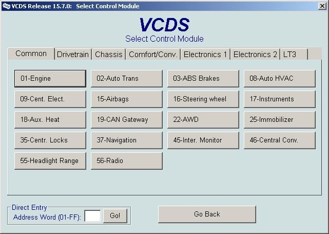

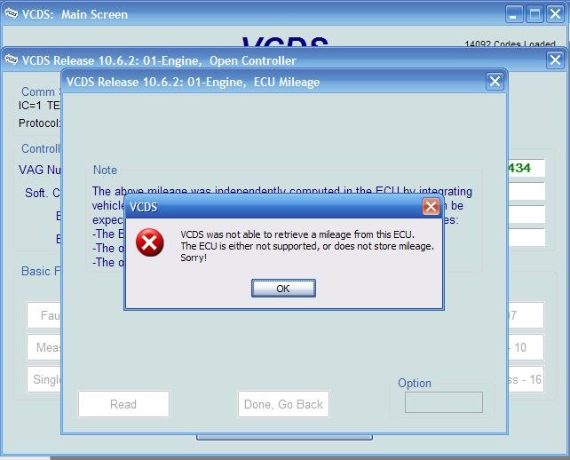

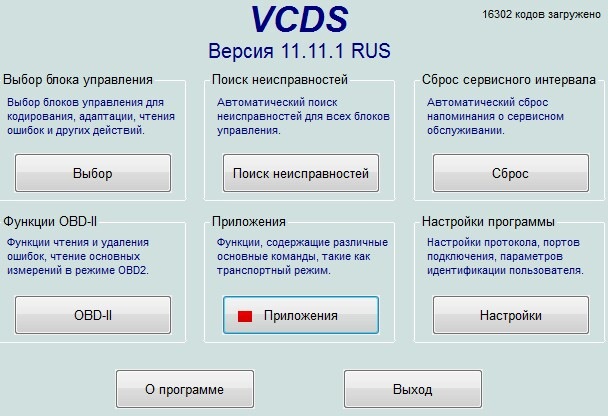

1. Запускаем Vag-com, не заходя в Блоки,
запускаем приложения, а в нем (EDC 15-16 пробег) и увидешь у себя такую картинку.
На многих не показывает, пишут что показывает в основном на дизелях с автоматом…

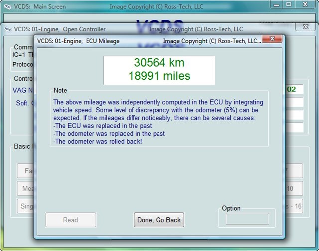

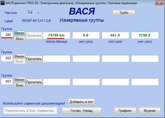

2. В двигателе — 01 Электроника двигателя открываем Измеряемые группы и читаем группу 085 ZAlek Запись в бортовике

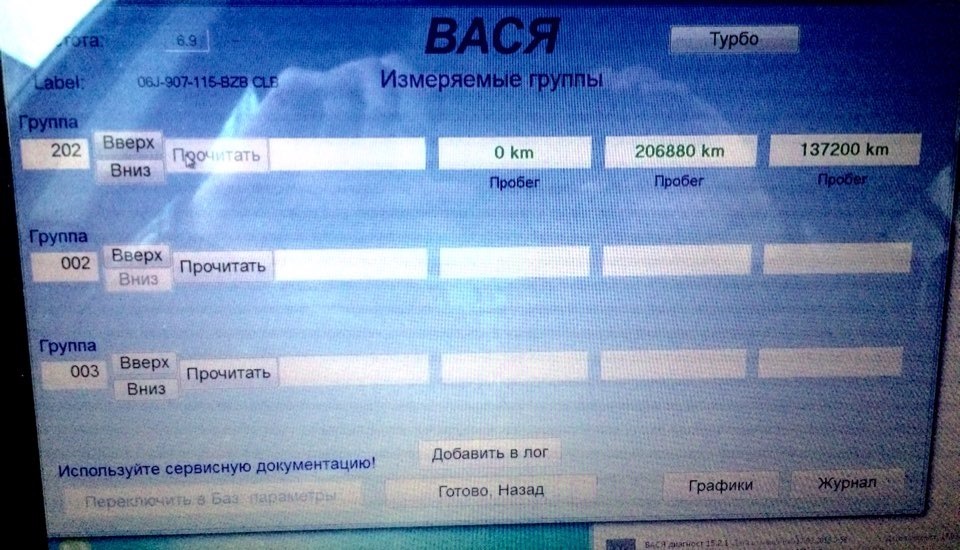

В двигателе -> 01 Электроника двигателя -> Измеряемые группы -> прописывает группу 202 -> прочитать! И ВУАЛЯ ?!(((( severega Запись в бортовике
ЕЩЕ — группу 201 (01 — щиток, 02 — двигатель, — показывет у TSI двигателей… один в один пробег не совпадает)
У меня вот так:
#####обновленно#####

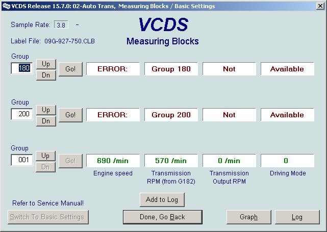

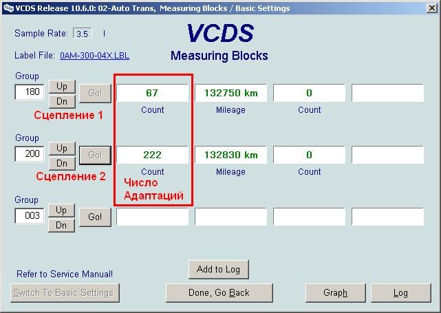

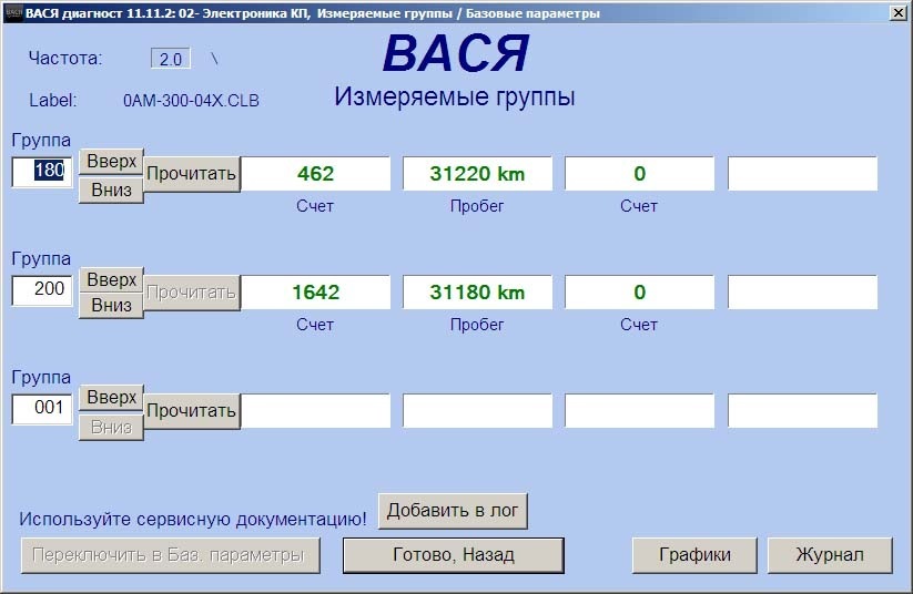

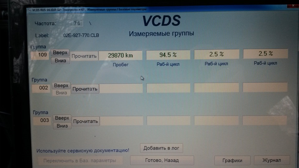

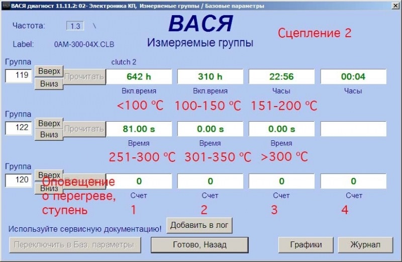

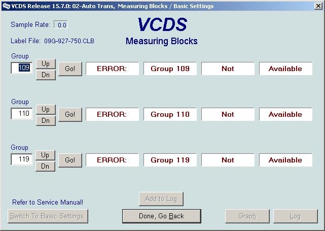

3. В блоке коробки передач — 02 Электроника КП открываем Измеряемые группы и читаем группу 109, бывает еще в 110, 119, 138, 180, 200. У меня ни где не показало((((((
Ещё бывает в 050 группе
128 группа — время в секундах (нужно разделить на 3600 чтоб получить в часах)

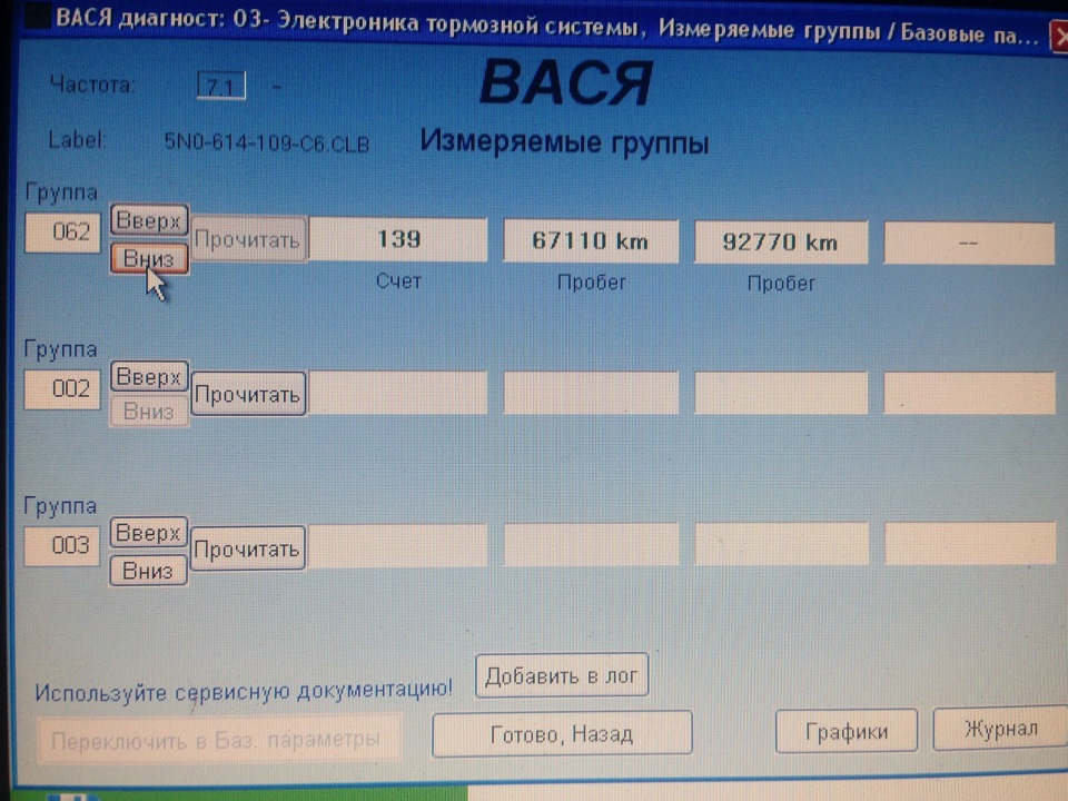

4. 03 блок Электроника тормозной системы, Измеряемые величины, группа 062 — 3 окно (2 окно с неизвестным заниженным пробегом — не обращаем внимания)

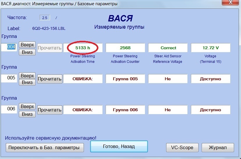

5. В блоке 16 рулевое управление — там в 004 группе в 1-м окошке отображается общее время работы гидроусилителя. (У меня и ТУТ не показало((((((… ) ?! не нашел своего скриншота…
Тут можно посчитать реальный пробег путем умножения этого числа (с размерностью h) на среднюю скорость авто (у многих — 33-40 км/ч).

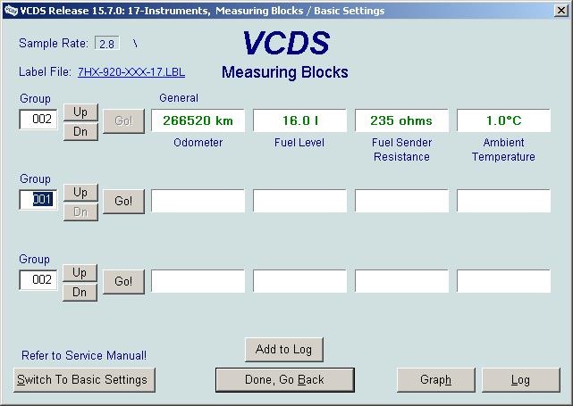

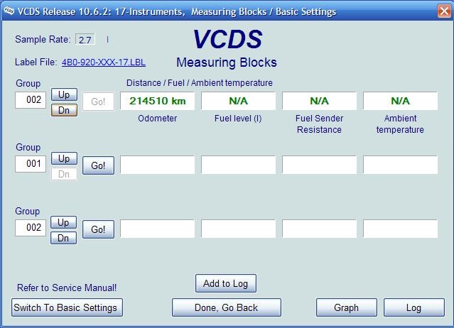

6. В блоке измерения — 17 Инструменты, читаем группу 002. Единственное где у меня показало…(((

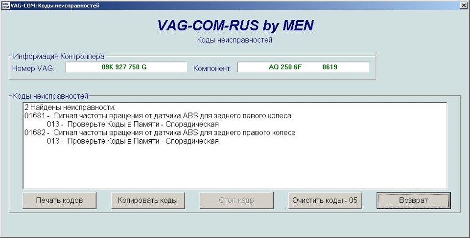

Вот типо ошибки по АБС которые фэйковые (они на фото выше из отчета по диагностике у ОФ дилера) и они символизируют о подключении "инородного прибора мотальщика"… так мне мастер диагност сказал при проведении диагностики авто и когда узнал что до меня авто было в пользовании на госпредприятии.

Я нашел в 3 блоке — электроника тормозной системы- измеряемые группы- группа 17 — четвертое окно. Тоже СAXA 11г. G+. Смотрел правда Васей.
