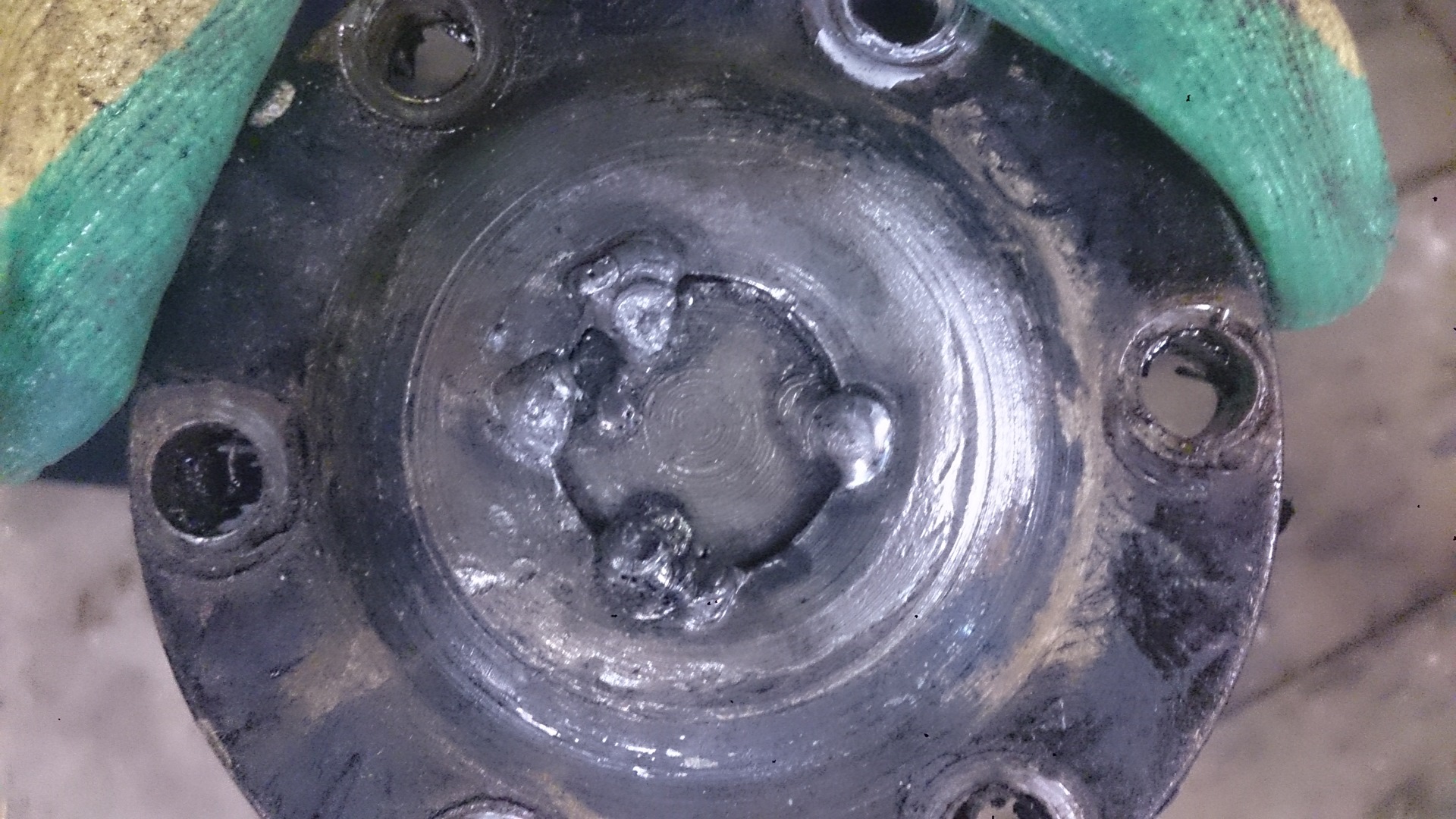

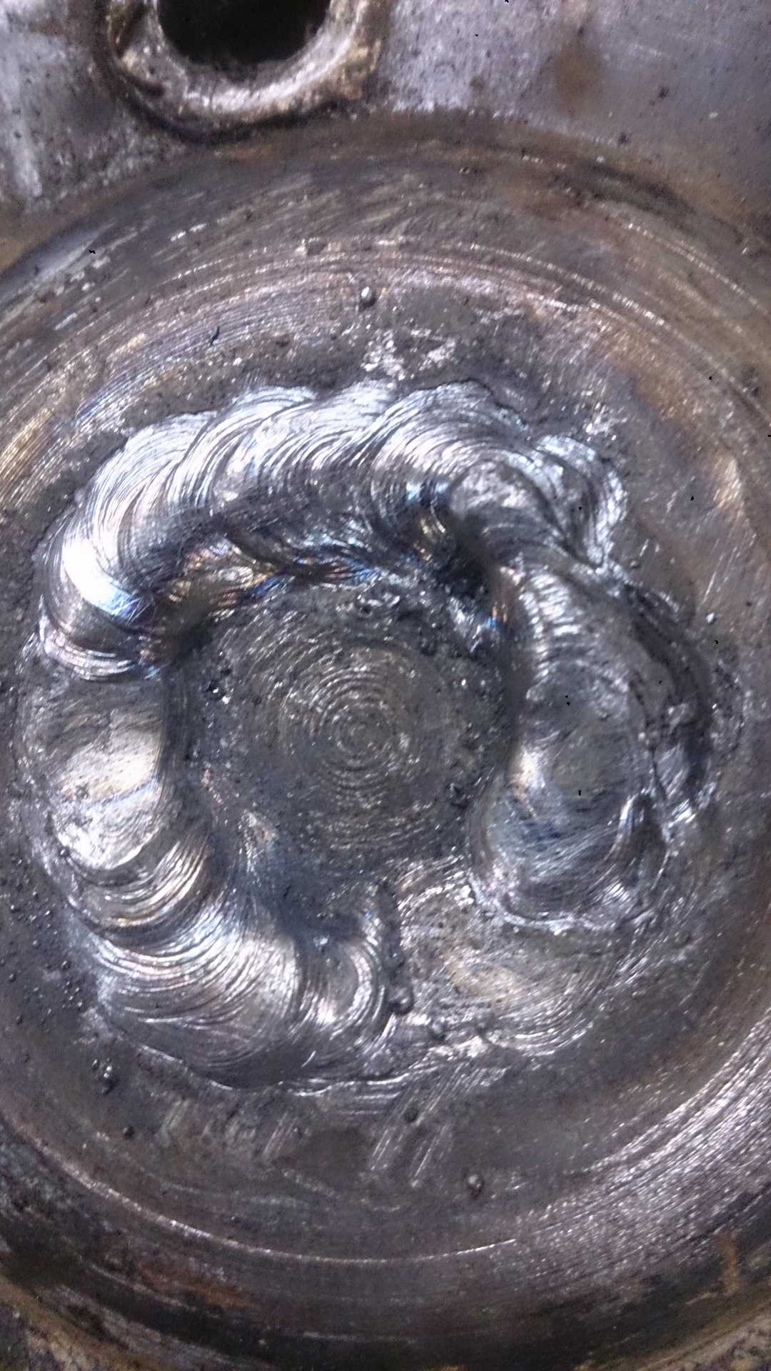

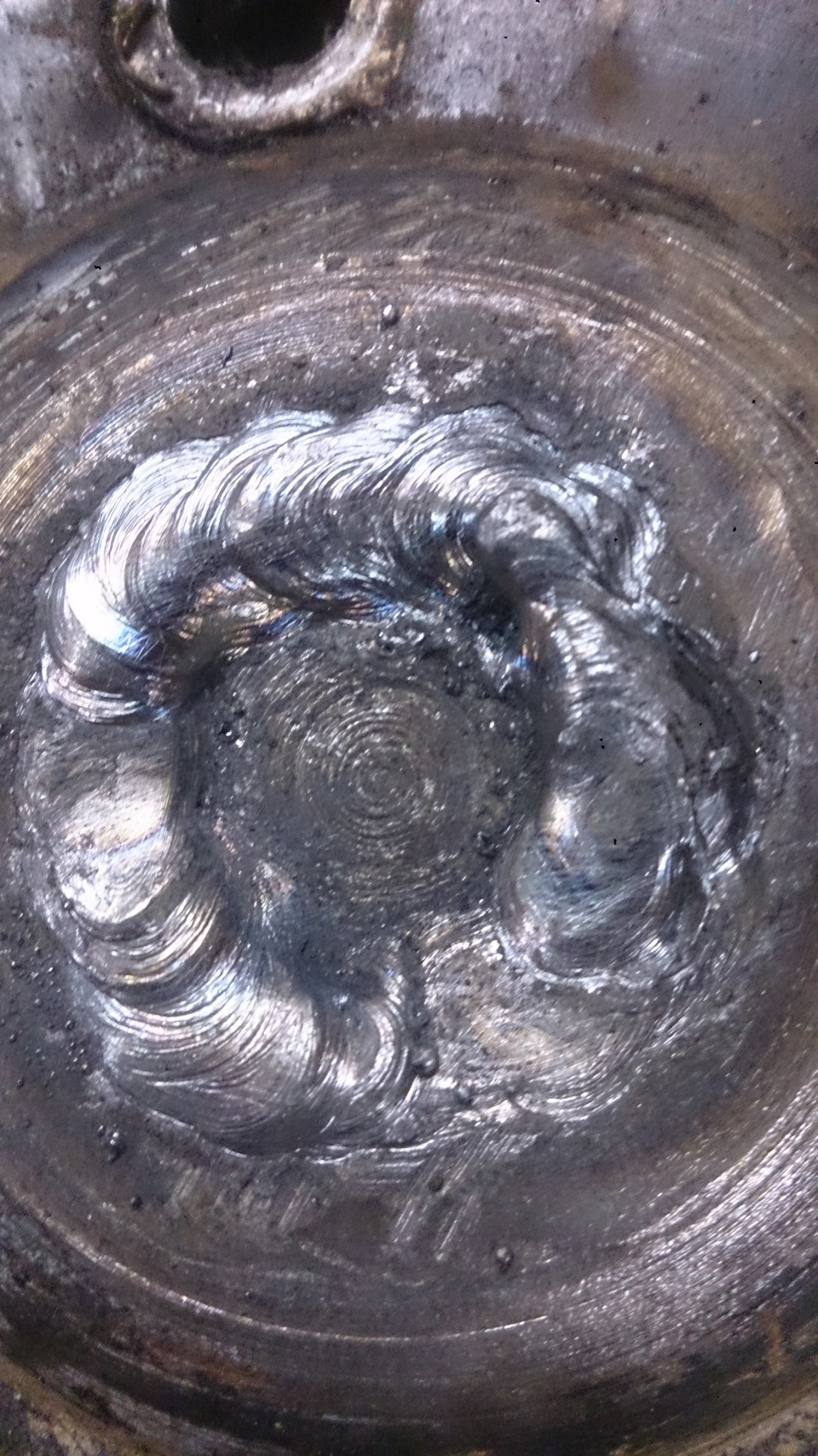

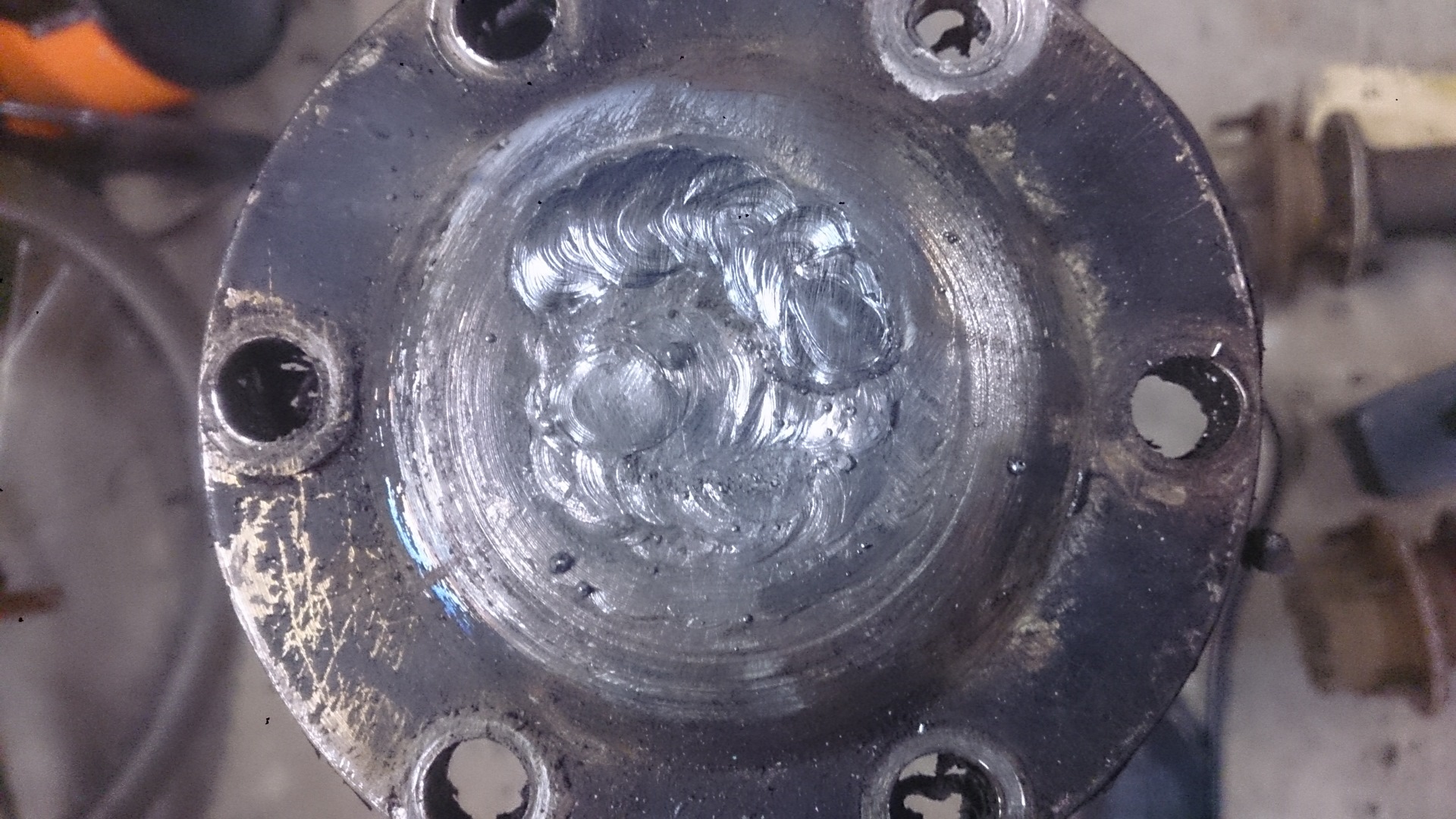

Вот забавная вещь родные полуоси белки держали, а бтровская пинданулись от симекса , конечно полуось крепкая дело на самом деле в тонкой и хрупкой крышке, заварил а она опять бздыньк и приехали))) попробую ещё раз заварить не получится, буду менять)
наверное не получится, тут какая то специальная сварка наверное нужна или условия для сварки, я не спец, но если просто так заварить металл слабнет рядом с швом
Комментарии 5
сварка держать не будет, от нее метал точно прослаб уже
Надо приварить к нормальному металлу, а он на крышке Оч тонкий, это как временная мера, на заводе будем делать другую толстую
Там место к которому приваривал очень тонкое чтобы металл не перекалить нужно это место нагреть потом сварить, потом отпуск сделать плавный
ну я и говорю условия)) ну как понял все по уму сделали, тогда надо надеяться ))
