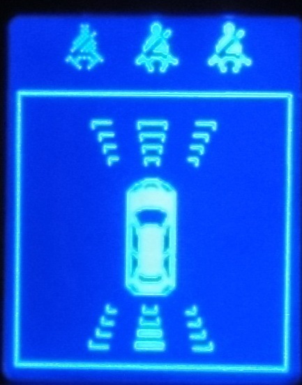

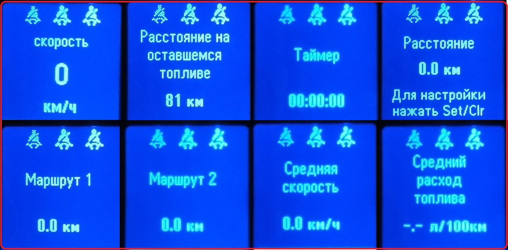

Сколько мастеров пытались вскрыть моего Гиппопотамчика и всё тщетно… Я даже успел принять эту неприятность, как данность сопротивления системы машины всяким тюнячкам. Но вот нашлись люди, которые смогли уговорить моего Мокку раскрыться всей душой))
Всего было открыто порядка двадцати разных событий системы наблюдения за автомобилем Опель Мокка на БК. Признаюсь, что мне столько не нужно, но из них есть те, без которых мне было не комфортно, особо когда знаешь, что на втором авто всё это уже давно есть и прекрасно работает.
Основные и главные для меня вот эти:
Остальные скорее вспомогательные. В целом, я очень доволен и благодарен тем, кто мне помог осуществить задуманное))

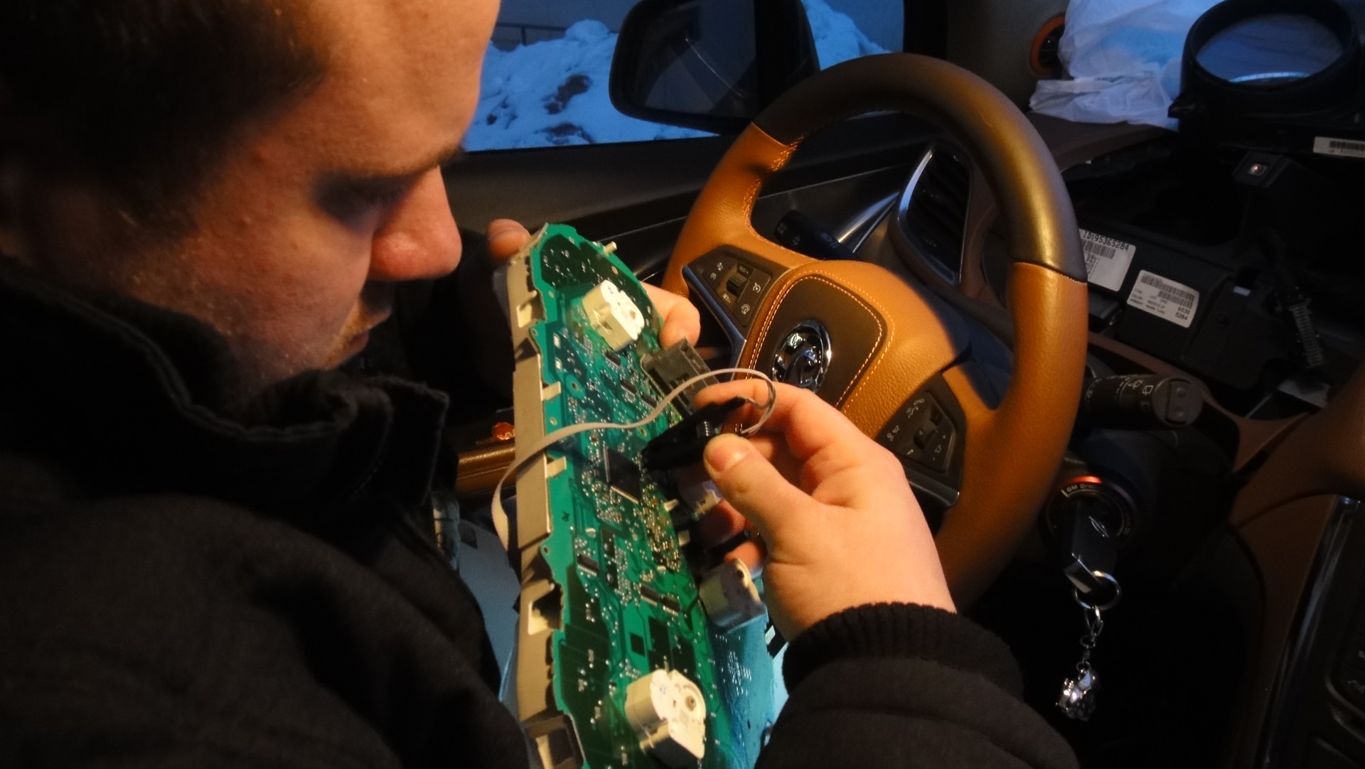

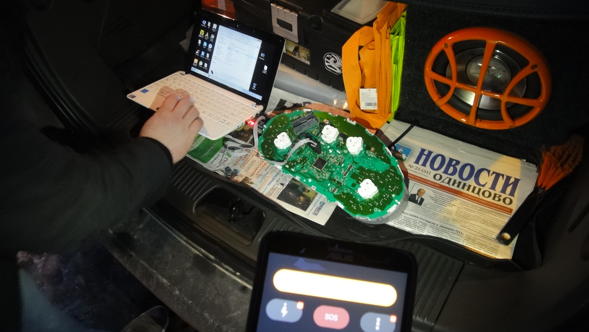

хм как интересно, он шил непосредственно приборку и правил дамп. интересно чем…
мне скрытые вкладки открыли opel scanner can-ом.
Я тебя сегодня помучаю вопросами) а не знаешь как сбрасывать на наших модных вкладках счётчик Моточасов?)
Без проблем, мучай)) К сожалению, моточасы не сбрасываются, я обычно фотографирую дисплей телефоном и проверяю позже, когда подходит время. Может в других прошивках сбрасываются, но я таких не видел…

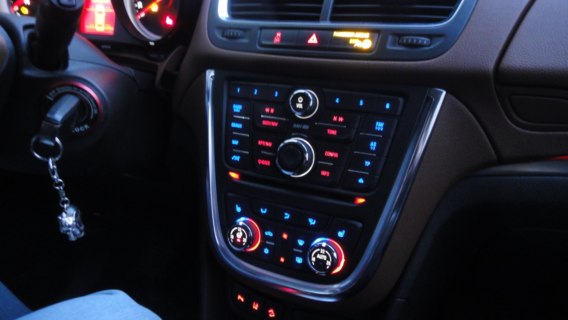

Фото приборки, консоли кнопок и магнитолы нужно! Есть мысль как русифицировать
ок…будет …пока авто в ремонте после легкой аварии…а вообще у меня в бортовике вроде что то есть
www.drive2.ru/l/4481137/
На консоли нету названия магнитолы, язык на бк задает магнитола
Панасоник. это точно. Язык есть английский, французкий и испанский
Есть нави600/ сд600/ и нави950, происзодит их панасоник
У него стоит интеллинк как на шевроле круз.
Надо менять на 600 и будет русский
Просто так ее не заменить… Это американская машина, у нее даже нет карпасса в принципе.
Легко меняется, карпас не нужен
Попробуй.
Да легко! Вопрос только к хозяину машины,
Буду в Москве летом.спишемся

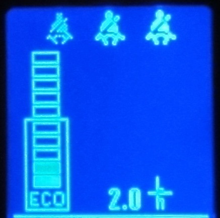

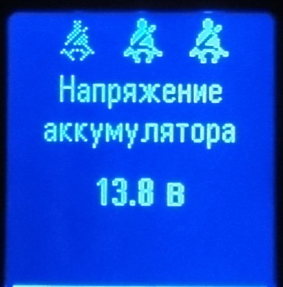

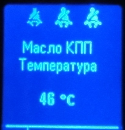

Основных вполне достаточно
Тех что выше или тех, что идут с завода производителя?
Последние которые ты выложил … Температура, вольтаж
Согласен, именно их мне и не хватало, но они идут комплектом, выбирать нельзя.
Понял . А ОД могут на то это сделать ?
Нет. Серьёзно — нет, у них ума не хватит такое сделать))
Завтра спрошу и них … Потом отчет скину по ТО ))
Очень буду ждать, но гарантирую, что они откажутся и естественно назовут несколько очень важных причин, по которым они этого не смогут сделать. На самом деле, это не столько техническая работа, сколько интеллектуальная, тут реально умная голова нужна… талантливая.
OrangeZAVR
выбирать можно
и судя по твоим фоткам можно и трех строчку сделать
