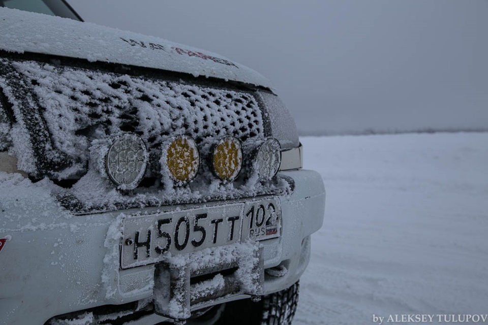

Я окончательно врезал аккумулятор LiFePol, с которого теперь все и питается. Пока все нравиться – маленькая коробочка под сидением, всегда в тепле, отличный запуск машины.
Мои любимые Ижтехно прислали блокировочку – Блокку. Со временен Якутии я прямо влюбился в это устройство. Постоянно заблокированные колеса – то что надо на Севере.
Предполагая, что придется много ехать по ночам, поменял лобовое стекло.
Задний мост перебрал у официалов. Вообще кстати, очень огромное спасибо Рустаму из АвтоГазцентра. Он и так всегда хорошо делает машину, но в этот раз он прямо ответственно подошел к подготовке. Там же воткнули и блокировку. Ребята с ИжТехно прислали в этот раз дифф в сборе, поэтому никаких проблем не возникло.
Блокировку я уже опробовал, протоптав на зимнике ночевку для тоеточек.
Передний мост решил перебрать сам. Я очень давно туда не заглядывал, потому очень хотелось узнать, что же там происходит.
К моему удивлению, в мосту все было отлично. Не было воды, мусора, все ок.
Я все заботливо промыл и заново смазал
Шкворня на месте, подшипники тоже. Последний раз проводили ревизию моста в апреле прошлого года, перед Казахстаном, поэтому я прямо доволен.
Большое спасибо Андрею, который сварил нам лыжи для прицепов. Металл я нарезал категорически криво, и Андрею многое пришлось править, но все же он сделал лыжи .
Потом я их покрасил

Я взялся за электрику. Перебрал полностью консоль, убрал все сопли, поменял временные провода.
Подключил передний свет от Wesem-Light и наконец-то задний рабочий свет.
Немного модернизировал и спальную систему. Я снял сидение, и сделал постоянную спальную полку.
Наконец то смастерил столик для быстрого перекуса.
Я поменял все жидкости. Полностью все смазки выделил Равенол, и потому все прямо здорово. Я поменял все, смазал весь передний мост, набил все арктическим смазками. Поменял все масла в трансмиссии и моторе.
