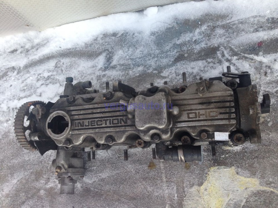

Всем привет! Буду краток. Пока жду гранату, решил заменить прокладку пробковую текущую на резиновую. Вопрос: нужно ли мазать герметиком? (имеется дома только abro красный) и какой стороной ставить прокладку вниз, какой вверх?(см. фото)
если крышка клапанов пластиковая — она с пазом под резиновую прокладку прокладку -проблем нема пока крышка не треснула. если крышка из алюминия — самый верный способ её уплотнения — совсем устранить прокладку))) И посадить крышку про100 на герметик)))

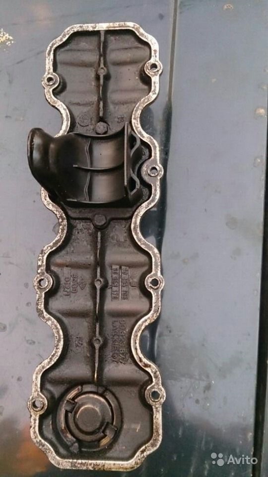

А клапанная крышка какая?
Крышка аллюминиевая.
С пазом под прокладку?
Не, там ровно все, до этого была пробка.
Я резину ставил её выдавливает при затяжке, пробка ходит 6 тыщ и сочит. Тыр x16zsr
Вот такая крышка(фото с инета)
гермет нужно чуть но термостойкий
Ясно, а про верх-низ не подскажешь?
две полоски идут снизу.если нет пазов
Спасибо! Раз есть вероятность выдавливания прокладки, герметиком еще помажу.
там без фанатизма.прижимать.с дуру можна и х… сломать. х- (храповик)…:)
В районе болтов отливы стоят, типа направляющей для прокладки, думаю не позволят перетянуть.
