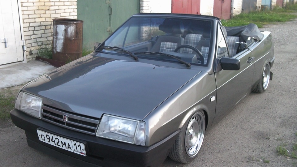

Очень много вопросов о слабости кузова восьмёрки без крыши. Немножко устал объяснять о усилении кузова Наташи :) Выложу схему усиления, для наглядности.
s019.radikal.ru/i612/1602/36/be1c6badded9.gif
Lada Samara Cabrio 1992, двигатель бензиновый 1.1 л, 53 л. с., передний привод, механическая коробка передач — другое

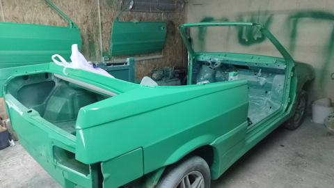

Вот он долгожданный покрас кузова Наташи.
Lada Samara Cabrio

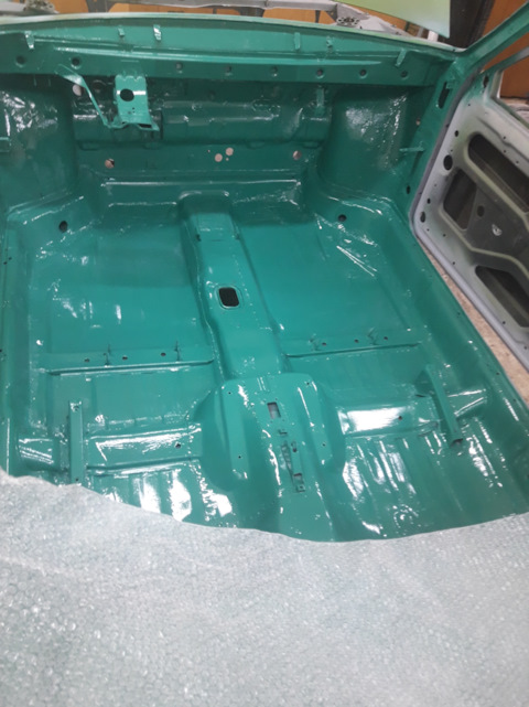

Покраска салона, немогу определиться с цветом.
Lada Samara Cabrio

Вот и меня задолбали вопросами как да где) Может схема усиления хоть немного прояснит людям картину)
я дико извеняюсь может я уже не первый кто задаёт такой вопрос где именно на кузове эти детали привариваются
буду очень благодарен
Так, вопросов меньше не стало :) Постараюсь объяснить. 1 и 2 — продольные усилители, идущие по всей длине порогов (их можно разглядеть на фото машины) 25 — вертикальный усилитель находящийся в задней части переднего крыла. В задней части, сразу за дверью ещё один вертикальный усилитель. Далее идёт сложная для описания конструкция из листовой стали и труб прямоугольного сечения;)
