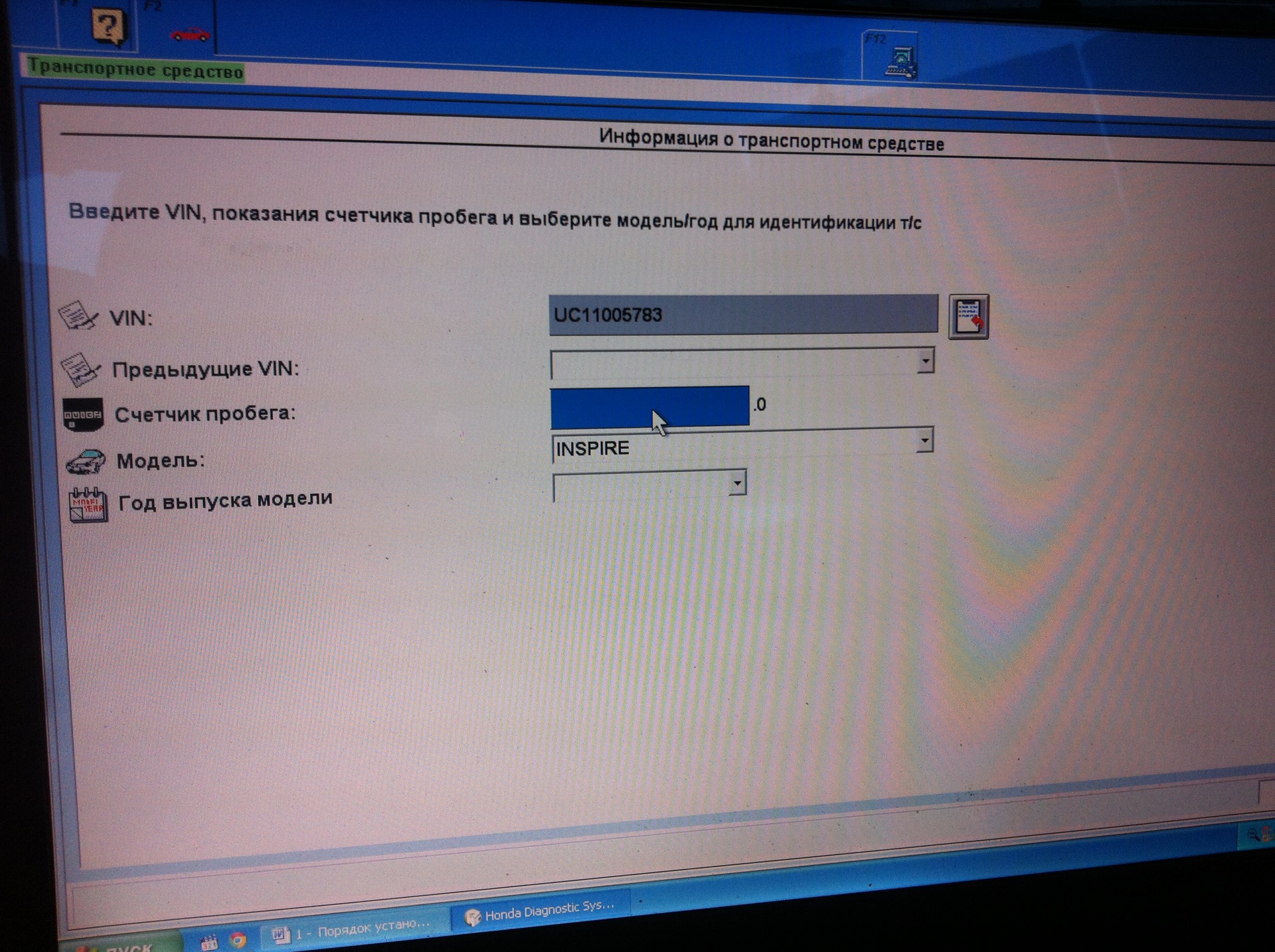

И как это всегда бывает — с первого раза я не смог подключится к авто (получилось с 3 раза)
А всего на всего почему у меня не получалось зайти — Нужно было правильно ввести номер кузова!
Пример у меня кузов UC1-1005783 я вводил толку ноль.
И мне подсказал barmaleih — Станислав что нужно вводить номер кузова вместе без пробелов, без тире итд — так UC11005783

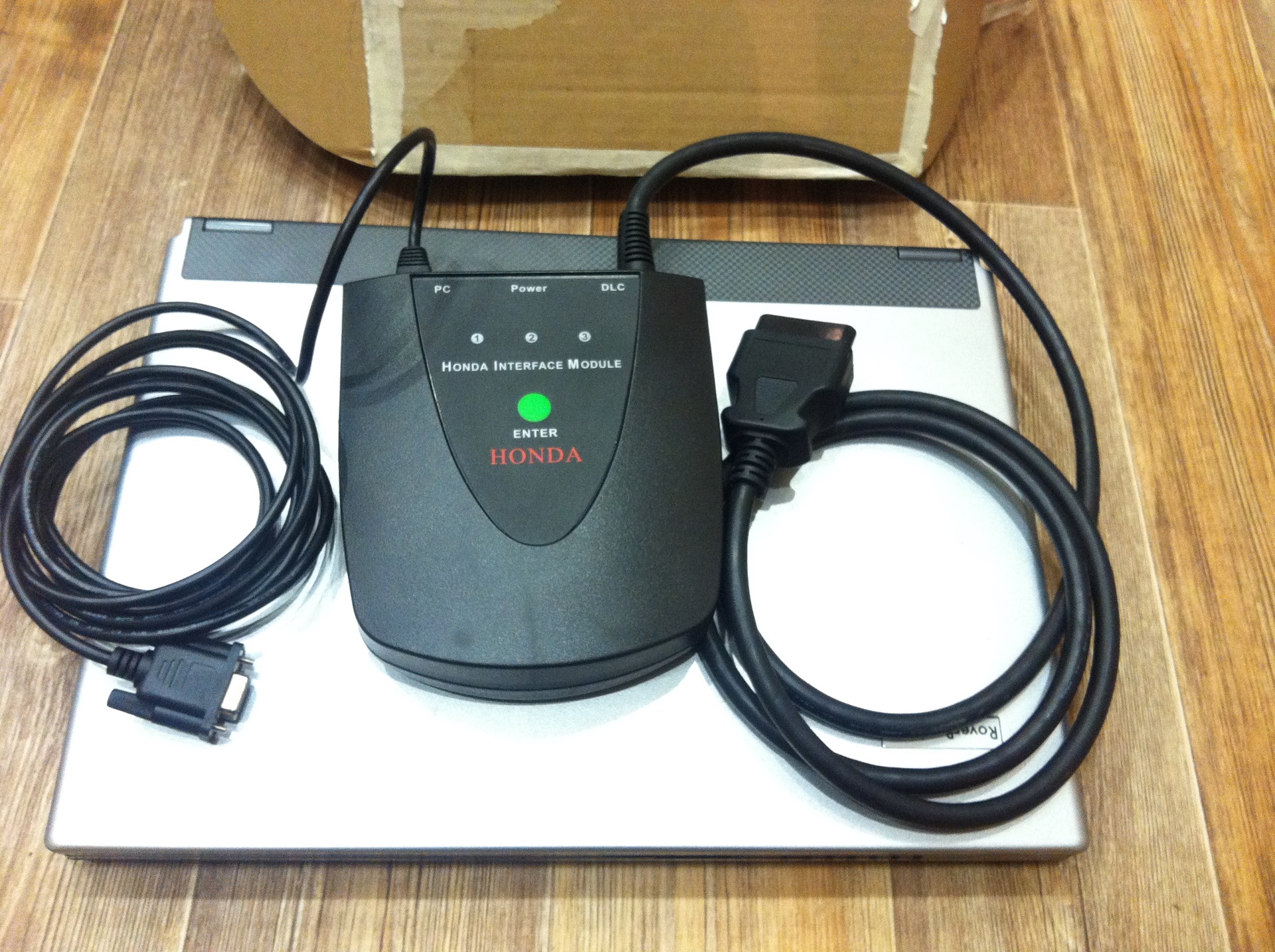

Смотрите — На сайте — autosoftos.com — Новые версии Программ
2 — Прежде чем устанавливать нужен Ноутбук на Windows XP или Windows 7, ну и собственно сам Honda Him :))

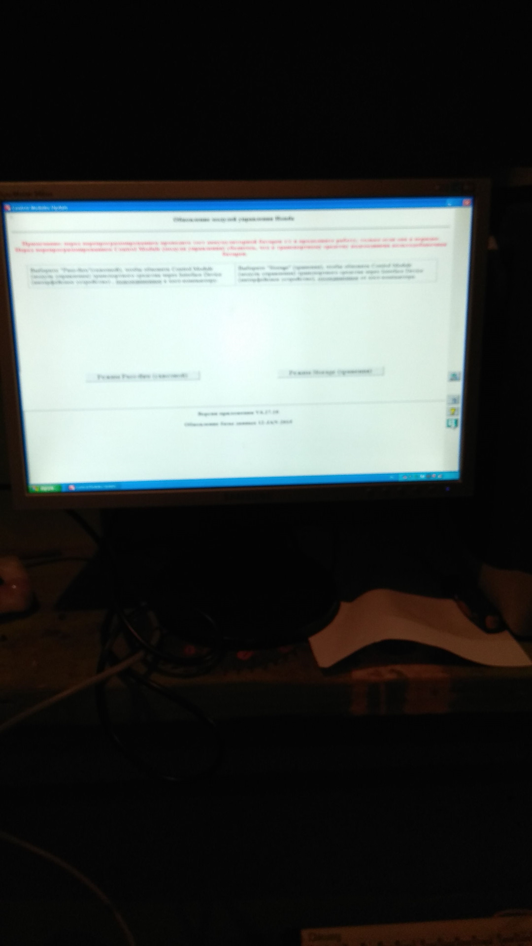

4. Устанавливаем ECURewrite из папки HDS PC c образа диска,

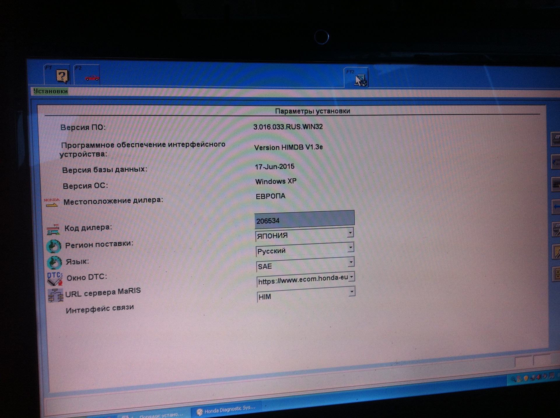

5. После установки, запускаем установившуюся программу CM Update и в ее настройках выбираем интерфейс — HIM и COM-порт к которому подключен адаптер (как правило COM1)
И заодно Регион поставки авто — у меня Япония
6. Подключаем адаптер к автомобилю и включаем зажигание в положение II. (авто не заводим)

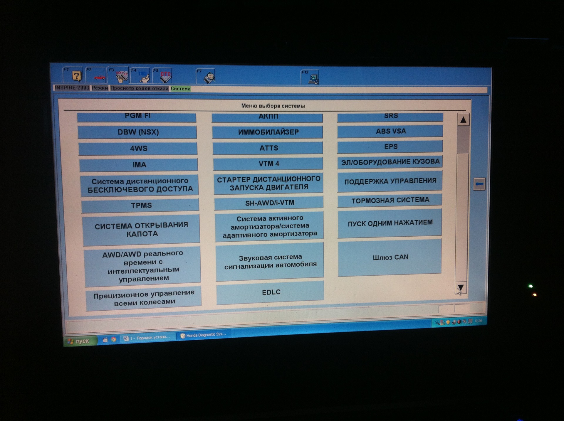

7. Через ярлык Honda Diagnostic System на рабочем столе Windows запускаем программу диагностики автомобиля.
8. После открытия программы через F12 выбираем регион в котором выпущен ваш авто, и тип адаптера HIM, нажимаем зеленую галку.

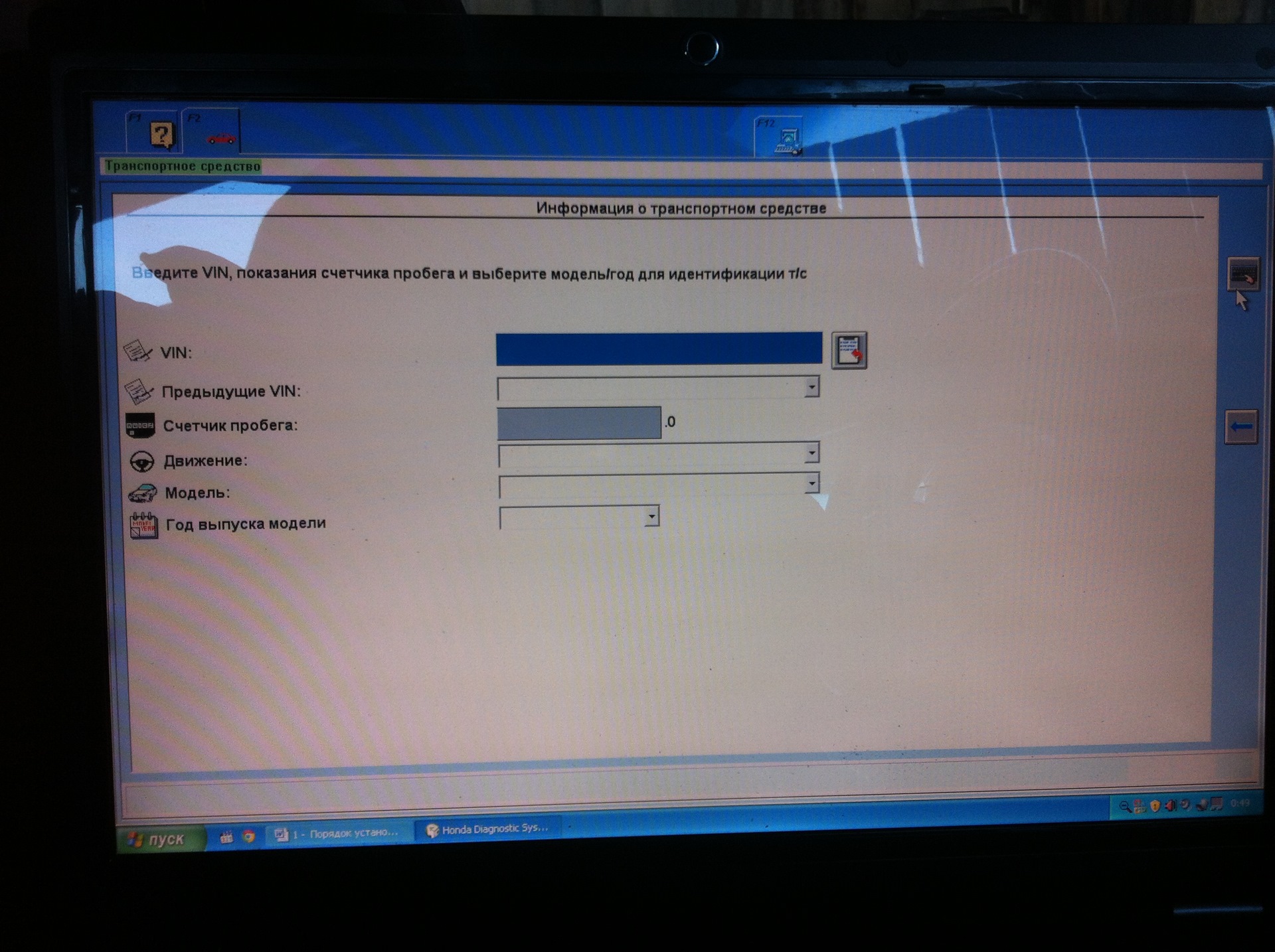

9. Нажимаем верхнюю кнопку с правой стороны — "Выберите новое транспортное средство".
10. Выполняется инициализация диагностической системы Honda.
11. Должно появиться информация об автомобиле — Модель, если все окошки пустые — не беда)).
Вводим свой номер кузова (так UC11005783 без пробелов без ни чего) или Вин номер! и модель авто появляется далее вводим пробег, год выпуска надо выбрать вручную.

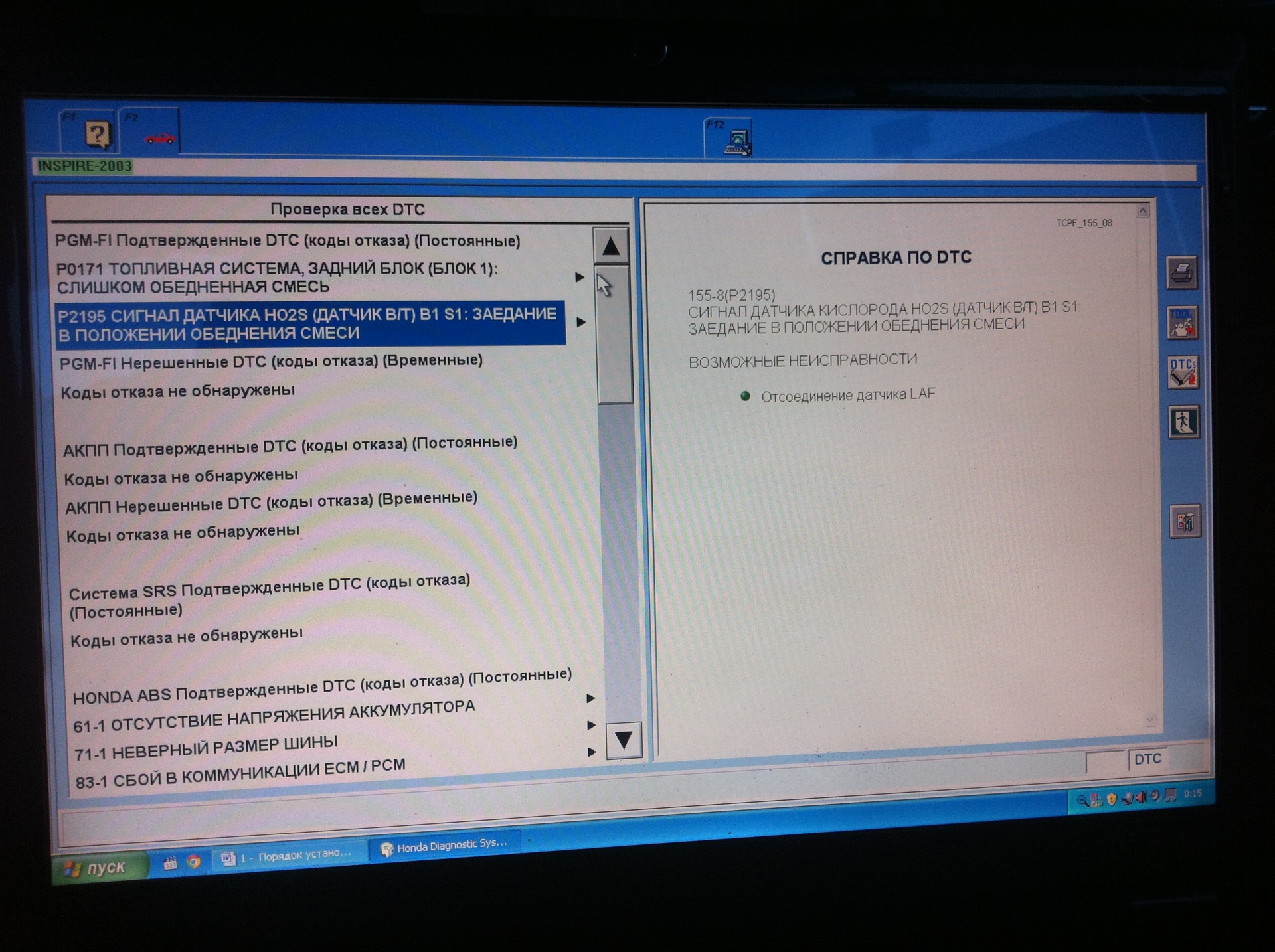

Или появилась Видео Инструкция — от NRG61RUS Honda HDS HIM Обзор и Настройка
У меня по ходу ни разу авто не диагностировали — и вылезло шт 20 сохраненных в памяти авто ошибок (сейчас чек не горит).
Есть даже — что типа Неверный размер шины!
Отсутствие напряжения Аккумулятора итд
Также выдает ошибку CMS запрет управления тормозом — (это когда его отключаешь в ручную кнопкой)

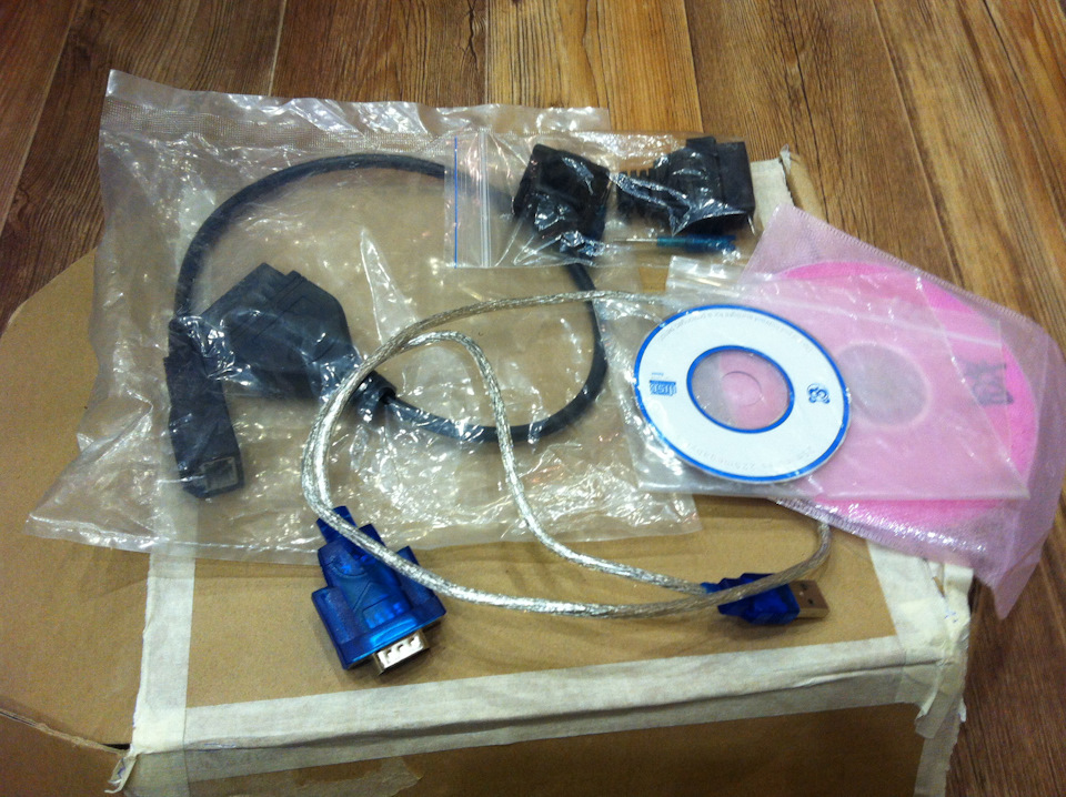

день добрый. а как HIM соединить с ноутом, не имеющим COM-порта?
переходник под USB нужен — белый
shop.chipsoft.com.ua/inde…ct/product&product_id=114
Ynblpb1313

многие там не ставят регион Япония — и поэтому не подключается
понял отстал
да не, пишите… я выше пункты скинул — как и что делать по пунктам — Должно подключится!
Вы ставили настройки в другой проге — CM Update в этой
Там нужно сделать это
